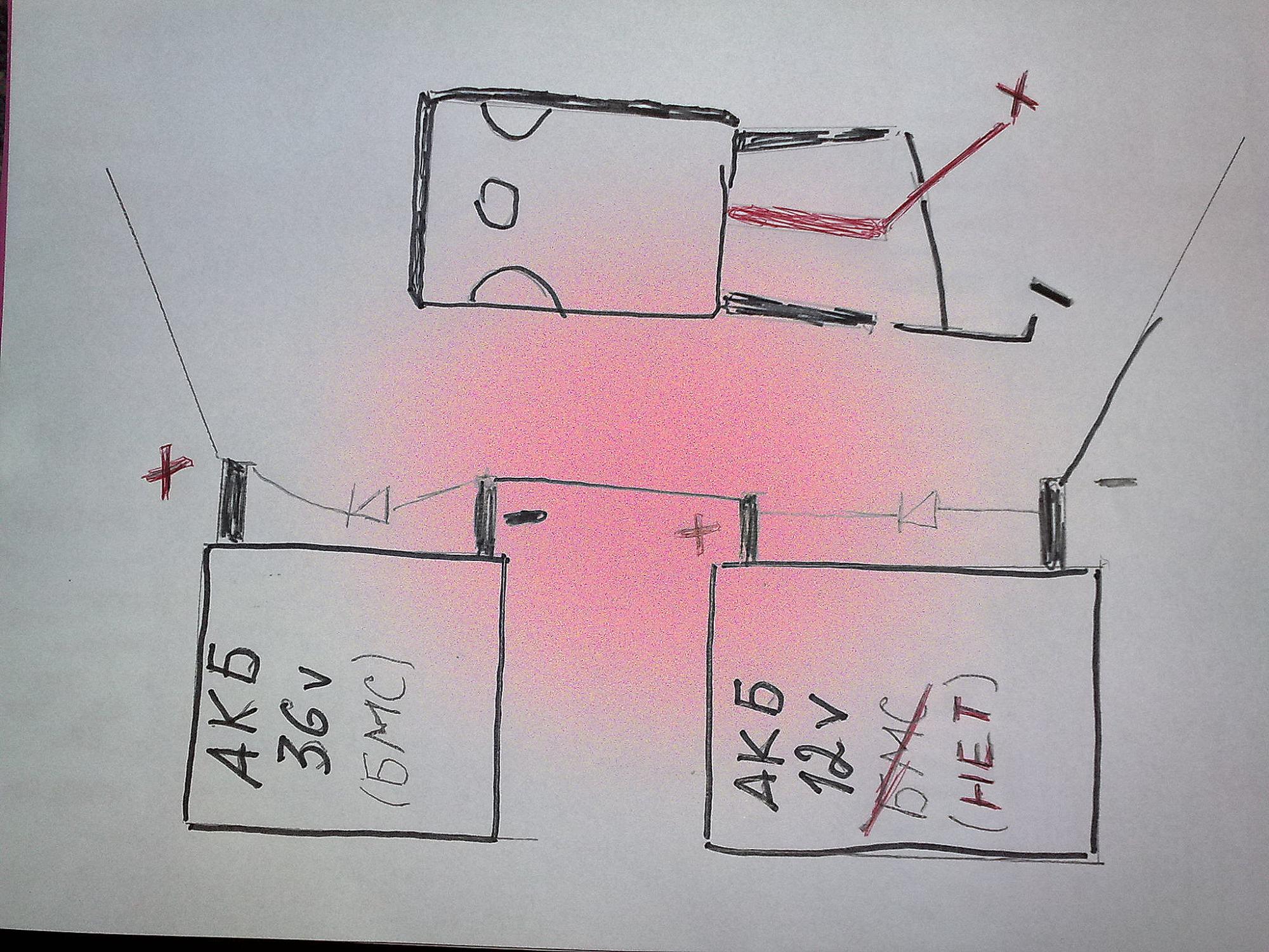

Схему последовательного соединения хорошо бы повернуть на 90 градусов. И мелковата... И от руки к тому же. Неужели нет простенького редактора нарисовать, если нет Visio, то хотя бы в ворде...
[user]Slider[/user], схемку рисовал и выкладывал коллега [user]crond[/user]
Вот, более изящный вариант из Ворда:  :-)
Глядя на неё, я понял, что если одна из батарей отключится, то цепь разомкнется.  :pardon:
Отсюда вывод, если соединяются батареи с разной энергоемкостью, то без. мощных (шунтирующих) выключателей, не обойтись.
Поправьте, если ошибаюсь...
TRO
Может все таки разъемчиками, а то так можно нечаянно выключателем защунтировать батарею с еще не выключенной БМСкой, будет феерично. Во вторых диод и будет работать шунтировкой, вот только грется будет неслабо (почти 1 ватт на каждый ампер).
Ну да, коннекторами безопаснее.
С учетом нагрева хилых диодов, похоже, коннекторы надо вывести, обязательно. :eureka:

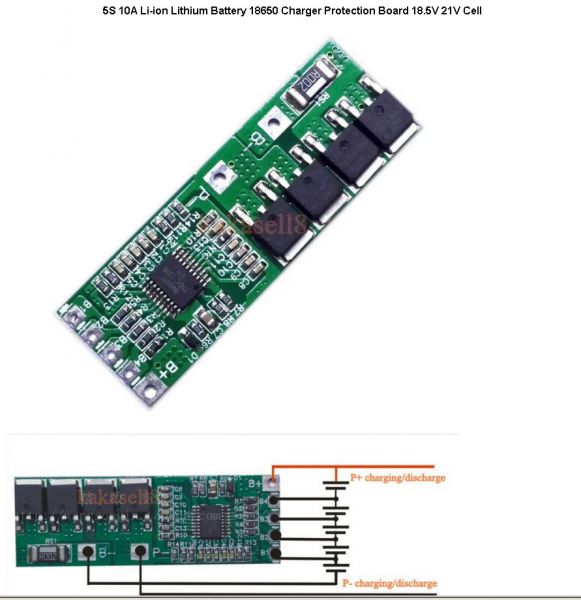

Ребята. Сам я неофит. Представляю себе работу БМС только в общих чертах.
да и сейчас, мне нужно решить одну единственную задачу и забыть про эту тему.  :bw:

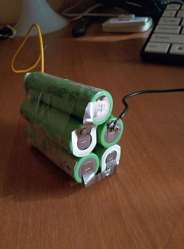

У меня такой вопрос: мне нужно запитать шурик на 18.5v стандартный аккумулятор из банок 1.2v li-po - умер.
Я приобрел(в ноутбучном аккуме) 5 банок li-ion samsung 22F (18650). Собрал их в пакет.
Сегодня заказал BMS  5s.
И только позже заметил что там не видно индикации.
Вот и первый вопрос: как быть с индикацией заряда?
Второй вопрос: К стыду своему так и не совсем понял, чем его заряжать? Какая сила тока? напряжение.  :ah:
Третий вопрос. Там по ссылке, где я купил БМС плату написано Ballanced: no. Это выходит я лоханулся и купил фигню? =(((((
Цитировать
Product Description
    Voltage: 16.8v / 21.6v
    Over-discharge recovery voltage: 2.90v ± 0.08v
    Maximum operating current: 10A
    Operating temperature: -40 --- + 50 ℃
    Maximum instantaneous current: 15A-20A
    Storage conditions: -40-- + 80 ℃
    Static current: less than 20uA
    Effective life: more than 50,000 hours
    Resistance: less than 30mΩ
    Short circuit protection: protect and automatic recovery
    balanced: No
    Size: 53mm * 18mm * 4mm
    Package include
    100% Brand New
    1 x5 string 18.5V 21V 10A 18650 lithium battery protection board
Не пинайте сильно. Я понимаю что вопросы для профессионалов - глупые. Я в своей сфере тоже профи. Но это в своей, к сожалению с аккумуляторами она не пересекается. А долго останавливаться на этой теме, жизнь и время не позволит. Просто махнуть рукой и купить новый аккум к шурику, не позволяет уже карман. Такие дела.
Спасибо заранее всем.
felcinger
[user]Ancifero[/user], главная проблема в том, что выбранные Вами элементы максимально могут отдавать ток 4.4А, а шуруповёрт, даже слабый, берет под 15А. Они, конечно, попытаются, но быстро перегреются и умрут.
Собрать новый аккумулятор из литий-ионных элементов (включая зарядное и т.д.) выйдет куда дороже, чем починить старый.
Хотя бесспорно, такой аккум прослужит дольше, и заряжать его нужно будет реже.
