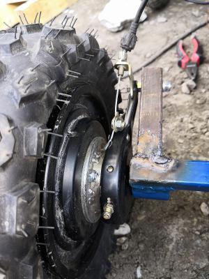

Тормоза сделал. Тросик подключил только к одному. Меня останавливает. Хотя  хотелось бы лучше. Ну второй сделаю может и будет.
Александр CRV
Катаемся сейчас с малым. Под ним конечно гораздо резвее аппарат, и он постоянно газ сбрасывает.  Но по GPS до 20км/ч не дошло. Может из за того что 37вооьт батарея или это и есть предел 17км ч.  И оказалось что малой не может выжать тормоз рукой. Сил не хватает. Работает только рекуп. Вывешивал колеса проверял. Нужно педаль делать.

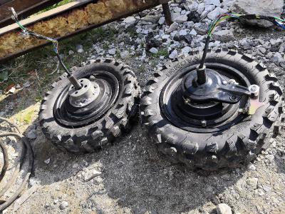

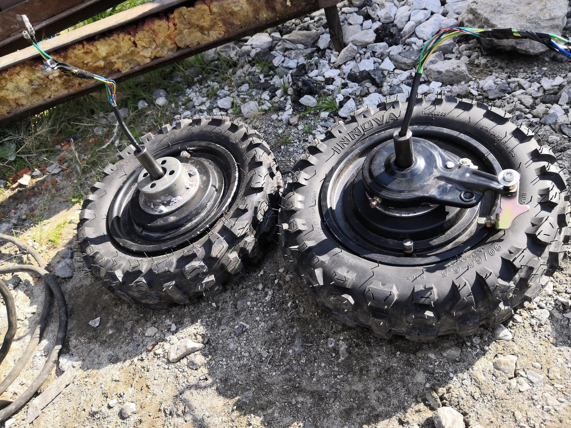

Александр CRV
Цитата: Александр CRV от 25 Авг. 2018 в 16:08Тормоза сделал. Тросик подключил только к одному. Меня останавливает. Хотя  хотелось бы лучше. Ну второй сделаю может и будет.
т.к. снег тает и процесс чтото не хочет замедляться вспомнил про эту поделку. Странно, что я не проверил этого раньше, но выходит так - этот тормоз при заднем ходе тормозит гораздо лучше. Значит для ленточного тормоза всетаки направленность очень важна. Мне это говорили, но я тогда не оценил. И вот чтото у меня с пространственным воображением случилось... Не могу понять как теперь быть. Выходит правое колесо будет работать как надо а левое в пол силы или его можно както переделать?  Я в ступоре. Развернуть его механизмом назад и с такой ассиметрией оставить не хочется. Или так как есть оставить и можно отрегулировать тросиками раньше чтобы цеплялся правого. не могу сообразить чтото.
