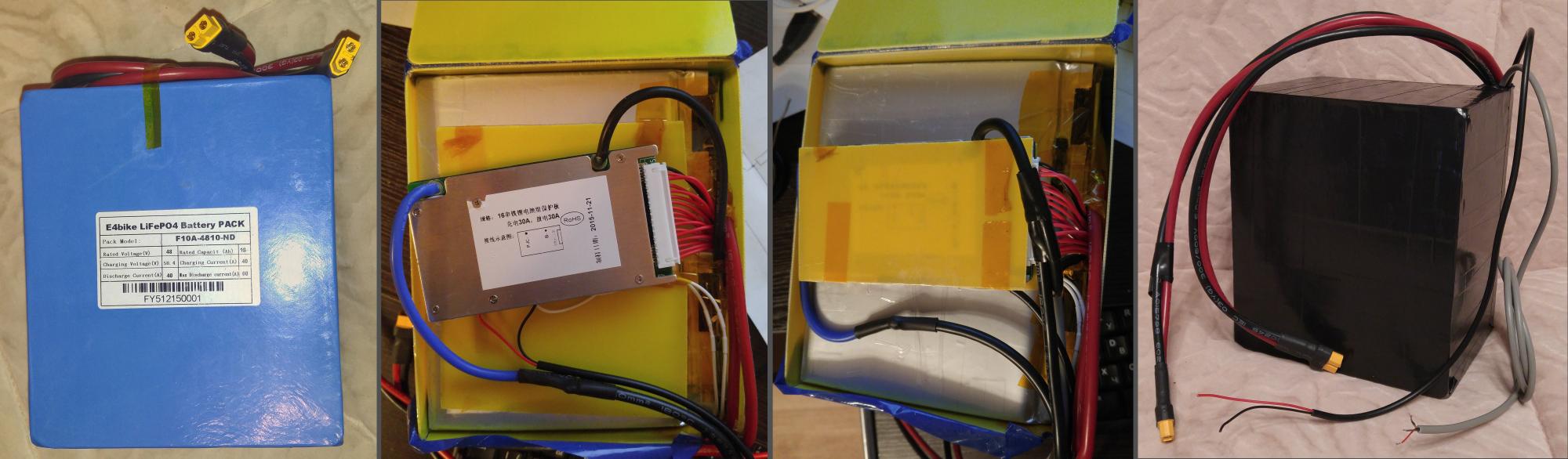

Сегодня провел пожалуй самую рискованную операцию в проекте - переделку АКБ (для каких целей - см. самый первый пост).
Напомню, батарея LiFePo4 16S 10 Ач от e4Bike.
Переделка прошла без проишествий  %-) Жаль только оригинальный "рукав" не удалось сохранить. Но никому не посоветую ковыряться в "дышащей" БМС (отключать ее тоже опасно) и перепаивать подключенные силовые провода. Как операция на мозге прям, пациент все время в сознании, одно неверное движение и >:D
Заодно померил разброс напряжения полуразряженных ячеек - он составил 1 мВ (впечатляет). Правда, ток максимального разряда на BMS указан 30А. Подозреваю, лукавит e4bike насчет 40А номинального  :-\
Теперь есть силовой отвод для заряда / разряда через БМС (она с общим портом), силовой отвод непосредственно от АКБ (опасно, но нужно прямое подключение для генератора), двужильный сигнальный провод с затворов мосфетов БМС (для контроллера, на заряд и разряд), провод от дополнительного датчика температуры (последняя будет показываться в интерфейсе на планшете).

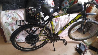

С задумкой проекта практически на последней стадии сборки произошел "Epic Fail"  :facepalm:
Почему-то раньше не додумывался проехать пару метров с генератором в раме.
Да, он влезает в раму, но выяснилось что ногам при педалировании мешает  :ireful: Конечно, ехать можно, но неудобно. А ведь даже сделал для него гениальное крепление с демпфирующими подушками ...
Придется рассматривать вариант с генератором на багажнике. Очень не хотел, но видимо придется. Благо он хоть по высоте вровень с седлом и короткий достаточно - ногу не очень сильно придется задирать.
Всю электронику придется запихивать в треугольник рамы. Наверно буду делать треугольный короб из дюралюминия ...

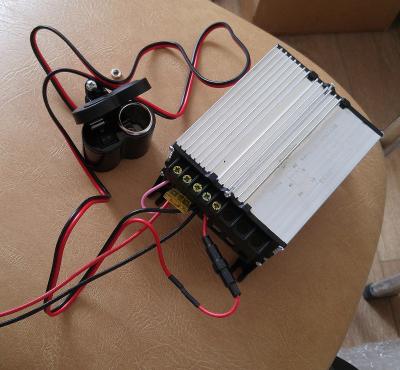

Из хорошего - пришла посылка из Тао. Погонял преобразователь на 12В:
В отличие от предыдущего, превзошел все ожидания: удобный корпус с клеммниками, возможность подстройки напряжения, защита входа и выхода, возможно удаленное управление маломощным выключателем.
При нагрузке 11А (больше просто нет) просадка фактически отсутствует (<0.2В) и при этом даже не теплый, хотя на нем вентилятор (включается только при перегреве). И большие стартовые токи держит. Т.е. свои 35А (450 Вт) должен честно отрабатывать. Рекомендую.
Ну и подножка порадовала - конструкция очень добротная, вел стоит строго вертикально и как вкопанный. Только вывешивается переднее колесо, как и предполагал. Но зато на него даже сесть можно на подножке.
Piramidon
На выходе напряжение какое? Хотелось бы 13,8в для зарядки свинцового аккумулятора.
Andrew_A
[user]Piramidon[/user], там на плате переменный резистор, им можно задавать напряжение. Думаю, 13.8В без проблем можно выкрутить. Соберетесь покупать - проверю.
Piramidon
Andrew_A
[user]Piramidon[/user], решать Вам, но для зарядки Pb АКБ лучше иметь регулировку напряжения. У меня диапазон регулировки получился 12..13.75В. Верхний предел для Ваших целей д.б. чуть повыше, но думаю можно его расширить перепайкой резистора.
Piramidon
[user]Andrew_A[/user],  а по ценам что вышло?
Andrew_A
[user]Piramidon[/user], 2 с чем-то т.р. с доставкой. Менее мощные - дешевле:
http://world.taobao.com/item/23461840862.htm

[user]Andrew_A[/user],  что-то не лежит моей художественно-дизайнерской душе ваш бензобак, и так смотрел и этак..
Я так понял у вас аккумулятор совсем отсутствует ? Даже обидно ..
Andrew_A
[user]SHURENS2[/user], признаться, я прямо в шоке от таких заявлений ...
Бензобак предполагался главным элементом дизайна, с ним аппарат приобретает вид настоящего байка. Может фото не передает все. И извините уж, но торчащий оранжевый генератор в корзинке на багажнике это тоже скажу я Вам ...
Без аккумулятора проект не имел бы никакого смысла вообще. Пару постов выше описывал как я его переделывал для этого проекта.
