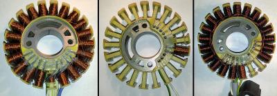

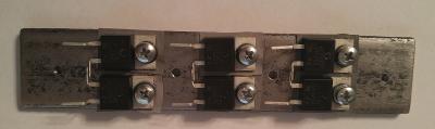

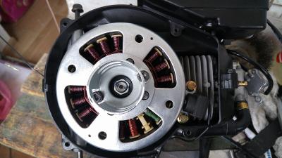

Самый правильный вариант - обычный трехфазный выпрямитель после альтернатора, подключенный сразу к батарее. Регулировка тока - оборотами ДВС.
Итак, предстояло перемотать альтернатор на 55В. Задача оказалась тяжелее чем я думал %-). Сначала немного мучений по снятию колокола. Пришлось для этого сделать такие вот приблуды:
Потом, собственно, перемотка. Это была жесть, дорогие мои ... Детали опущу, дам лишь несколько советов после набитых шишек:
1. Диаметр родного провода нужно мерить только микрометром, после обжига и снятия лака. Поверьте, ошибка > 0,05мм в выборе диаметра провода может стать роковой.
2. "Масса" провода должна остаться постоянной - сечение (которое равно (3.14 х диаметр) / 4) должно быть ровно в столько же раз больше, во сколько раз меньше делается витков. И забудьте про "запас" по сечению, иначе просто не хватит места !
3. При расчете кол-ва витков (от которых зависит напряжение) нужно понимать, что штатный инвертор после выпрямления делает переменное напряжение с действующим значением 220В. Т.е. значение постоянного напряжения после выпрямителя это (Vд = Vампл / √2) - КПД инвертора. Как правило, около 350В. Т.е. если вам нужно 55В, то коэффициент будет 350/55.
4. Перед снятием сфоткайте и зарисуйте старую обмотку. Считайте кол-во витков на каждой катушке, хоть оно и должно быть одинаковым. Ошибаются и тот кто сматывает, и тот кто мотал.
Вот что получилось у меня:
В собранном виде:
Зеленая штука на альтернаторе - цифровой датчик холла для измерения оборотов ДВС.
Провел испытания, максимальная нагрузочная способность получилась 13...14А при 55В. Считаю, что эксперимент с перемоткой в целом удался.

Если поставить мост внутри этой штуковины, вся силовая часть генератора будет в одной коробке. Я для этого сделал такой мост из диодов Шоттки 30А/250В:

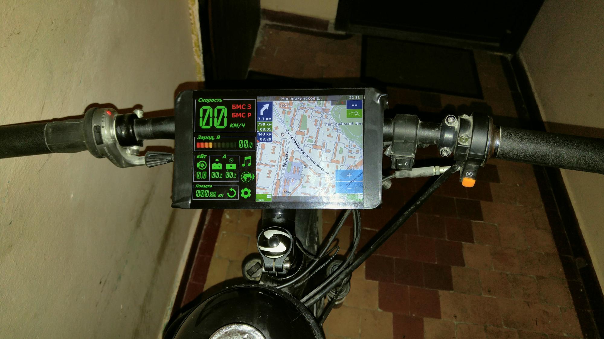

Также я разработал вот такой контроллер:
Его функции:
- Измерять напряжение батареи
- Измерять ток мотор-колеса
- Измерять ток генератора
- Регулировать заслонку генератора штатным ШД, поддерживая заданный ток заряда
- Открывать / закрывать "подсос" генератора в зависимости от температуры цилиндра
- Мерить температуру батареи и мотор-колеса
- Считать скорость вела и его общий пробег
- Считать мотор-часы генератора
- Отключать контроллер мотор-колеса или глушить генератор по сигналам от BMS батареи (на разряд и заряд, силовая часть BMS при этом не используется)
Интерфейс - через RS-232 (и переходник в USB) или Bluetooth модуль с планшетом на руле. Как-то так:
Программу интерфейса естественно тоже писал сам, на фото все видно, описывать не буду. Интегрирована с 7ways для навигации.

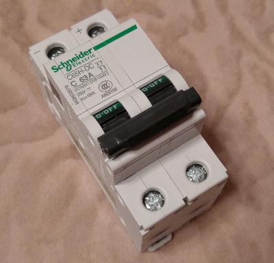

Была одна проблема - генератор должен быть постоянно подключен к батарее, ибо она выполняет не только роль буфера, не давая ДВС заглохнуть при большой нагрузке, но и ограничителя напряжения - при резком снятии нагрузки ДВС набирает обороты и напряжение на выпрямителе может скакнуть до 150В, пока регулятор не снимет "газ".
В родном инверторе этот скачок компенсируется с помощью шустрого ПИД регулятора заслонки и электронного выпрямителя на тиристорах - сложно и ненадежно. В случае с батареей в параллель она примет на себя весь скачок.
Но как вы знаете, у батареи есть схема БМС, которая может отключить нагрузку в любой момент (полный разряд, КЗ, перезаряд и т.п.) Если в этот момент будет работать генератор, теоретически может сгореть вся электроника: нужно подключать батарею к генератору минуя БМС. И обеспечить при этом защиту от КЗ, которая бы отключала обе силовые цепи.
Самым простым решением явился сдвоенный автомат на 63А. Многие утверждают что на постоянку пойдут обычные "переменные", но все-таки лучше брать специализированный - у него другие искрогасительные камеры, что как минимум продлит срок службы. У нас это экзотика, но из Китая можно привезти за вполне вменяемую сумму даже "фирменный" (с голограммой !):

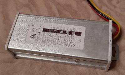

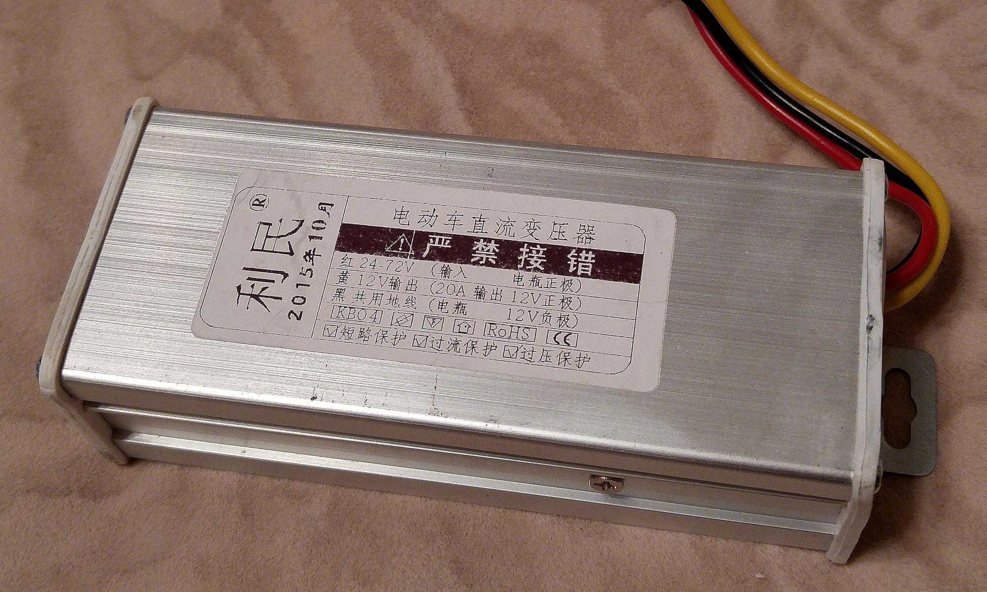

Также в Китае был приобретен преобразователь 24-72VDC -> 12VDC, 20А:
Наконец-то сбудется моя мечта о нормальной бортовой сети с настоящим автомобильным прикуривателем, 240 ватт на секундочку !

Для питания фары от 12В (ей нужно 7,2В) купил за смешные 4 юаня такой регулируемый DC-DC на 4А:

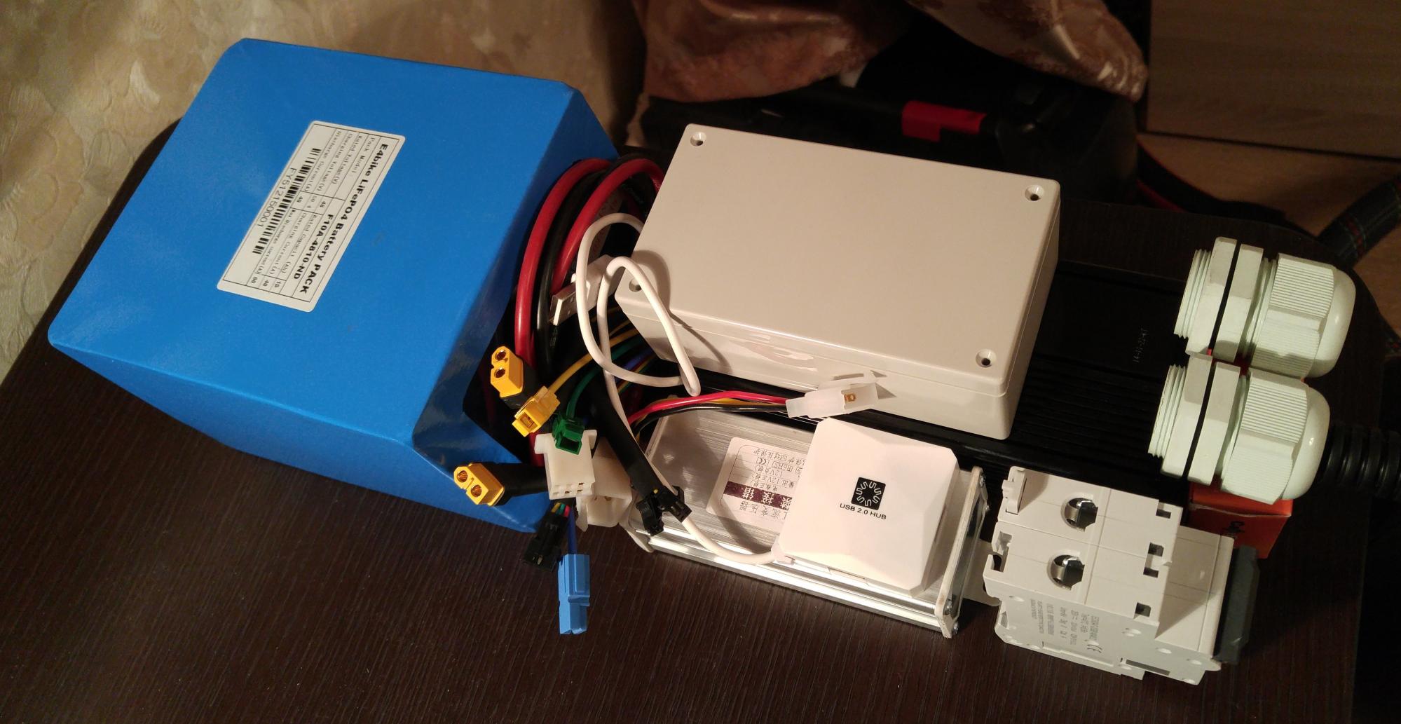

Прикинул компоновку блока батареи и электроники, предполагается установить на багажник (серая коробка - это мой контроллер, под ним - контроллер МК):
Размеры получились 380x145x110 мм. Вес около 5,6 кг:
Короб планирую делать из листа и уголков дюралюминия, с заклепками. Все провода будут выходить через два кабель-канала с гофрой, одна к генератору, другая к рулю. Ну и еще вниз провод к МК.

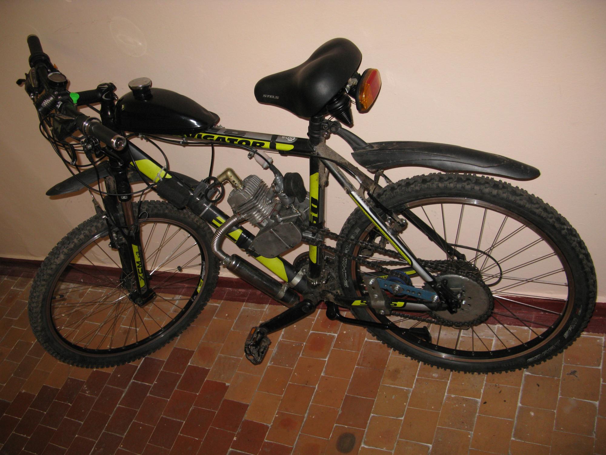

Kmovly
Можете показать, как вы его в раме разместили? Если с наклоном, то в какую сторону? (При наклонном размещении не будет ли на подъёмах/спусках глохнуть от сигнала датчика уровня масла?) У меня в раму он не влезает, ни, тем более, прежний здоровый kg144 не влезал, потому я в ней использовал пространство под батарею и контроллер, а ДГ место только на багажнике остаётся.
Andrew_A
[user]Kmovly[/user],
Хоть по уровню выставляй:
Сорри за фон, скотч и дочкины наклейки на фильтре  :-D

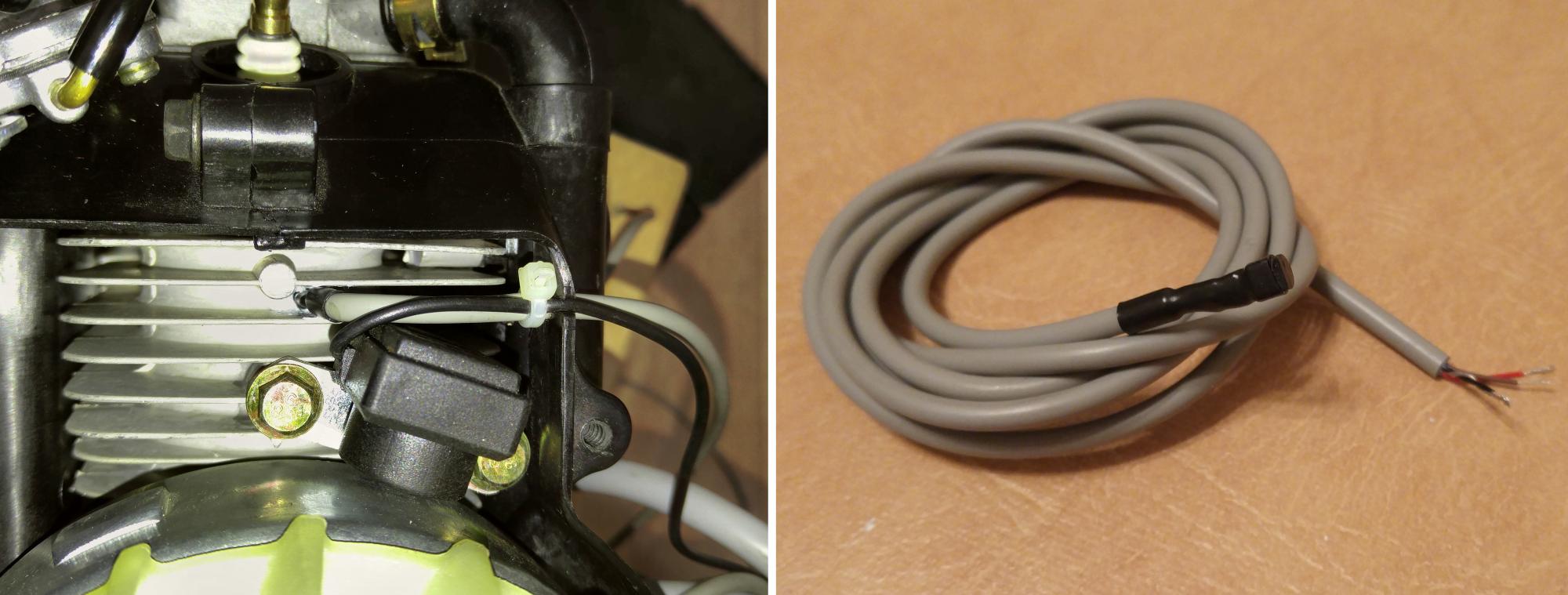

Также заморочился с автоматическим управлением "подсосом" генератора.
Поставил датчик температуры на цилиндр, как и в МК это TMP36 (диапазон -40...+125С), в термоусадке на экранированном проводе (будет еще один такой же для батареи):
Потом самое сложное - привод "курка" заслонки. Условия поставил два - сохранение возможности ручного управления и сохранение внешних габаритов генератора. Сюда напрашивалась мини-серва, но в закромах валялся 12В мотор с редуктором, решил использовать его. Получилась такая чудовищная конструкция, не судите строго, слесарь из меня хреновый. Зато работает:

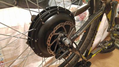

Ну и поставил мотор-колесо на раму - аппарат стал приобретать формы:
Тема изъезженная, скажу лишь что поскольку рекуперация не планируется (в гибриде она не нужна, да и вообще сомнительная вещь на практике), поставил только один титановый усилитель дропаутов от e4bike, точнее его половину. Он прочно упирается в раму при повороте оси в ускорении, в дополнительных деталях смысла не вижу.
Ну и совет тем кто пересаживается с F50/F80 и использовал ведущую звезду с посадкой вместо дискового тормоза - из нее получается просто идеальная проставка под задний ротор (болгаркой выпиливается центральная часть). Штатную пластиковую можно смело выкидывать - тонкая и проминается при затягивании болтов на роторе.
