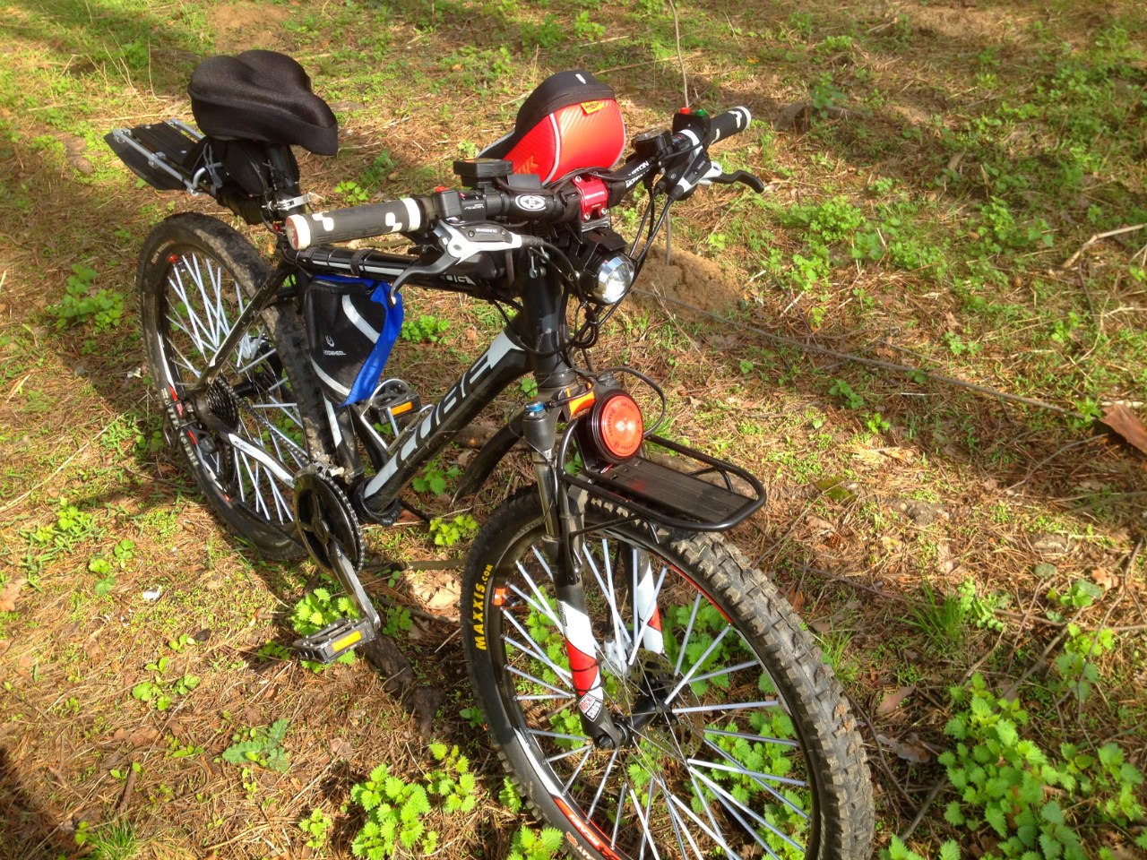

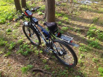

   Здравствуйте друзья!
Имеется вел Cube Analog 2012 года. Железный конь зарекомендовал себя надёжным другом.
В основном я езжу по бездорожью и дикому бездорожью со спусками.
Особенно прикалывает езда в ночное время и во время дождя.

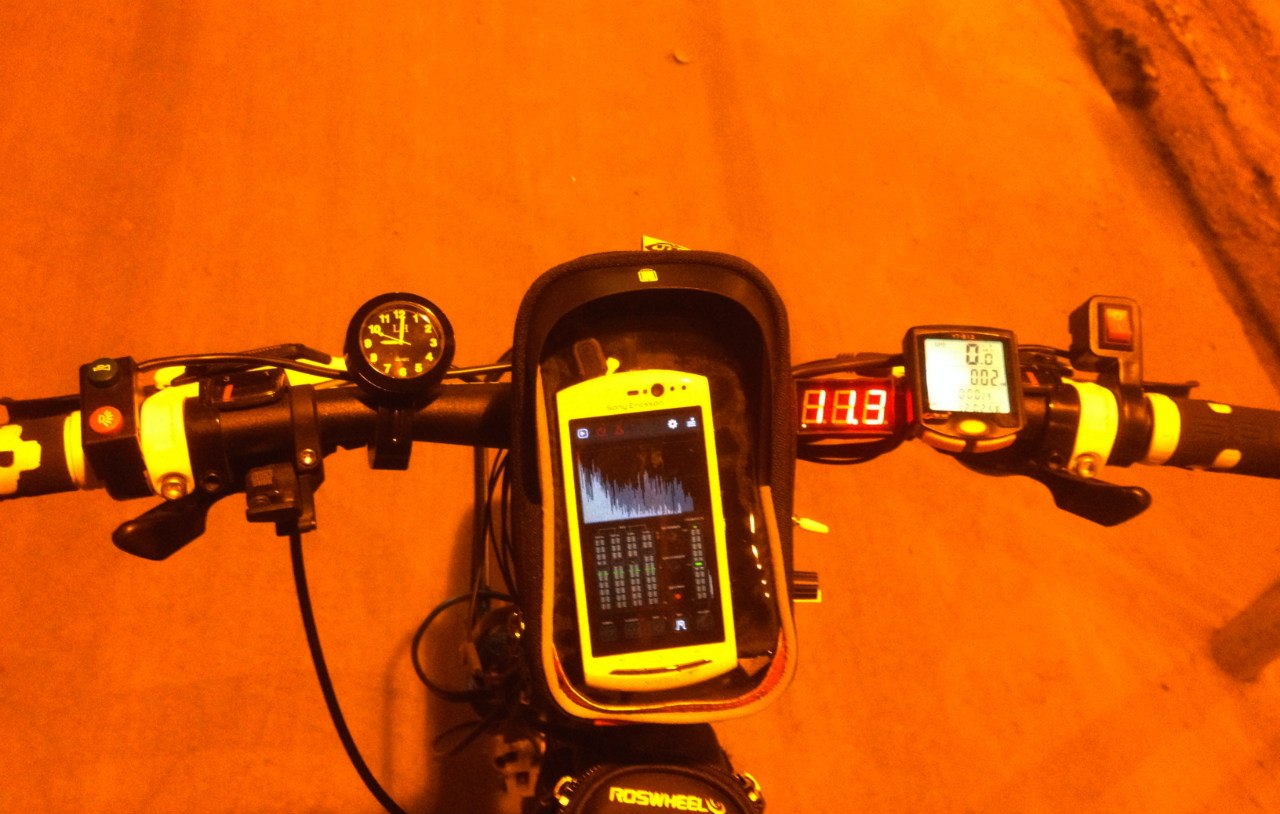

Поэтому сделан некоторый рестайл железа конкретно под свои нужды.
Также нашпиговано электроники, свет, навигация и музыка.
Кто-то скажет "ёлка", но мне комфортно когда всё сразу под рукой.
Бич всей этой радости - лишний вес, который тянуть на педалях уже банально лень.
Поэтому принято решение прикрутить электроколесо, аккум и обвязку.
Бюджет примерно в 60-100к.
