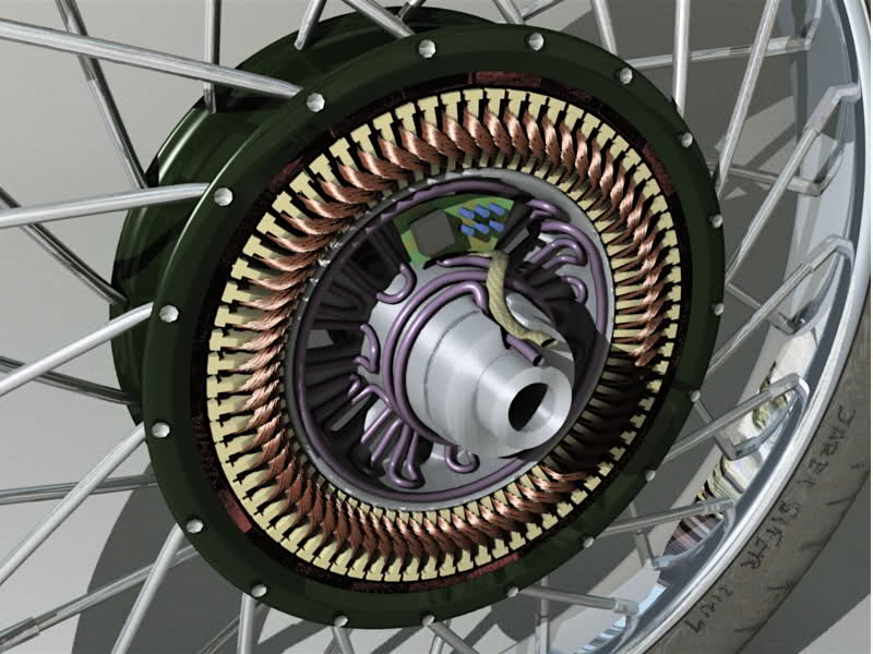

Конструкция редукторного мотора:
Конструкция ДД мотора:
