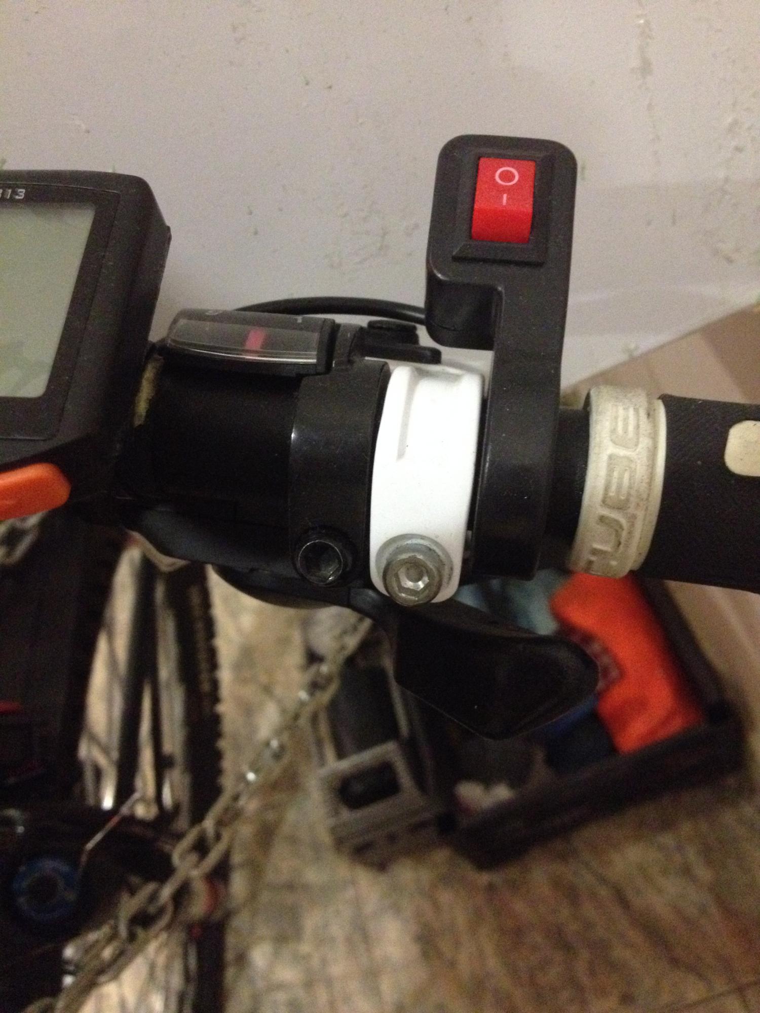

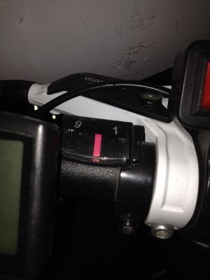

Ну смотри, сейчас стоит манетка на 9 скоростей, тоже шимано.
Кстати, про кассету я соврал, подсчитал, 9-и звёздочная стоит.
Манетку менять не хочется, она хоть и потёртая, но уже испытанная в бою :-)
Для начала хочу поменять кассету на такую же. Если не поможет, то буду менять переключатель (наверно тоже на такой же).
Правильно? или можешь что поинтереснее посоветовать?
acyd
тогда проблем нет, у тебя все компоненты на 9 скоростей, будет проскакивать - заменишь расходники.

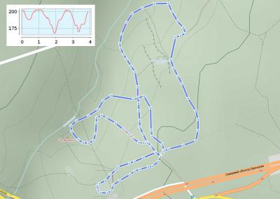

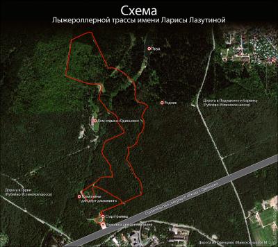

Да я и сюда напишу, чего скрывать то, объект у меня один.
Трасса Ларисы Лазутиной в Одинцово, она чудодейственна
Ну и маршруты там качественные, да это ж и не парк, а лес! :-O
