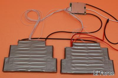

Буду брать литий ионку, распластанную по всей внутренней площади рюкзака, типа такого:

А она у тебя распластаной не получится. Получится аккуратный плотный  кирпичик который должен умещаться в  любой рюкзак. Тот рюкзак что ты дал по ссылке - он даже будет большой для этой батки.
Сейчас батка на литийонках емкостью 1150втч выглядит так
Только контакты - ВАРИТЬ руками профессионалов а не самим паять .! и выбор ячеек  обязательно обсудить со знающими людьми. Иначе можно получить вместо батки утюг . Я неделю балансировать между LG и панасами. По расчетам оно как бы долно было ездить , но должно было и греться. Решение пришло так - добавили еще один ряд , увеличилась токоотдача до моих 100а , в результате пришли к самсунгам :-D

Про варку, да, думаю ребята в li-force должны варить.
Выбор ячеек... я вот сейчас присматриваюсь к этой батке:
http://li-force.ru/battery-build/custom-battery.html
48v Li-ion 10Ah 140A 6500W Samsung 25R (183Wh/kg, 0.89$/Wh)
Единственное что смущает - 10 АЧ, маловато. Нарастить бы этими же элементами до 15-20 и будет шоколад. Возможно?
Как считаешь, Samsung 25R - хороший элемент? А то я в этом вообще не шарю.
