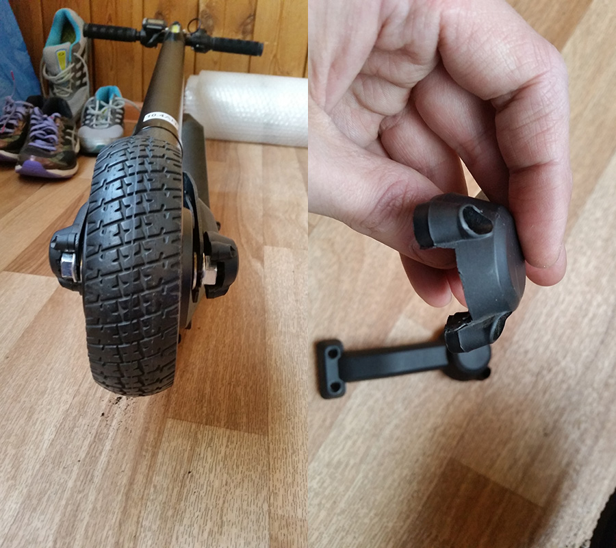

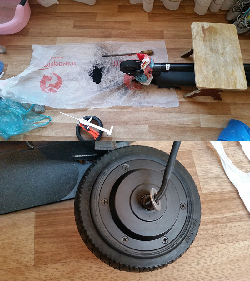

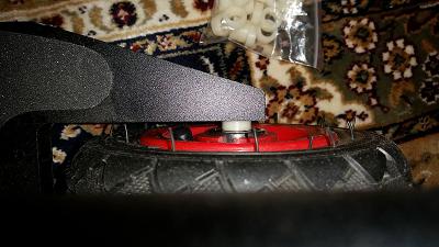

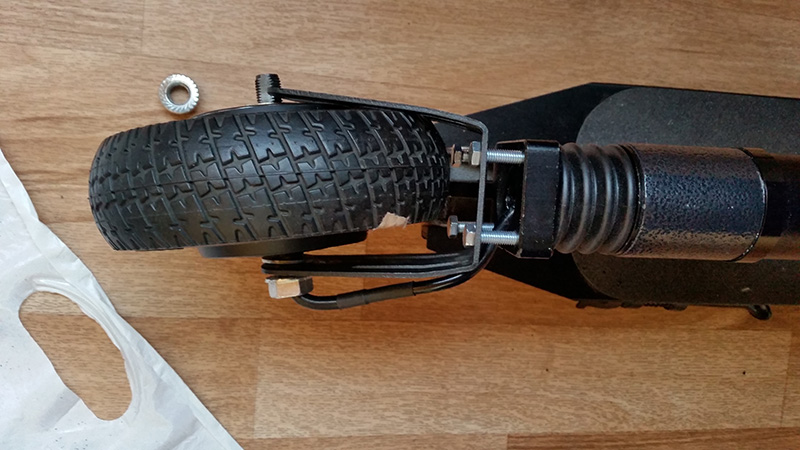

Всем привет.
Завершил наращивание переднего колеса. Спасибо всем, кто подсказывал  :wow:
Сначала на токарном станке вырезать ножом кольцо покрышки изнутри, чтобы был запас 4-6мм диаметра.
Потом сточить с колеса столько, чтобы оно влезло в покрышку. Напильник и круизконтроль. Долго.
В результате колесо еле-еле влезло. Оставил пока без клея, после обкатки закреплю.
upd: после пробного заезда по комнате выяснилось, что проклейка колеса обязательна. Без этого покрышка при езде прокручивается и смещается в стороны.
Заменил болты крепления вилки на другие, шляпка потоньше. Теперь есть возможность навернуть гайку сверху. На первый взгляд, вставить их с увеличенным колесом невозможно, но это не так)
Боковые вставки решил не колхозить и оставил старые, только с вырезами. Защита провода не бывает лишней.
Вставки крепятся нижними болтами M4 с внутренним шестигранником, хотя они и держатся, их теперь надо взять чуть подлиннее. Плотно снизу уже не прижмутся.
Заднее колесо без крыла (как и переднее). Носик отделен пластиковой шайбой. Родное заднее колесо теперь в запасе.
Самокат стал выше, подножка еще держит, но не так устойчиво.
Жду попутного ветра для проведения испытаний.  :-)
craz39
при увеличении диаметра переднего мотор-колеса теряется момент тяги т.к тяга в колесе приложена на уровне зазора между катушками и магнитами.
