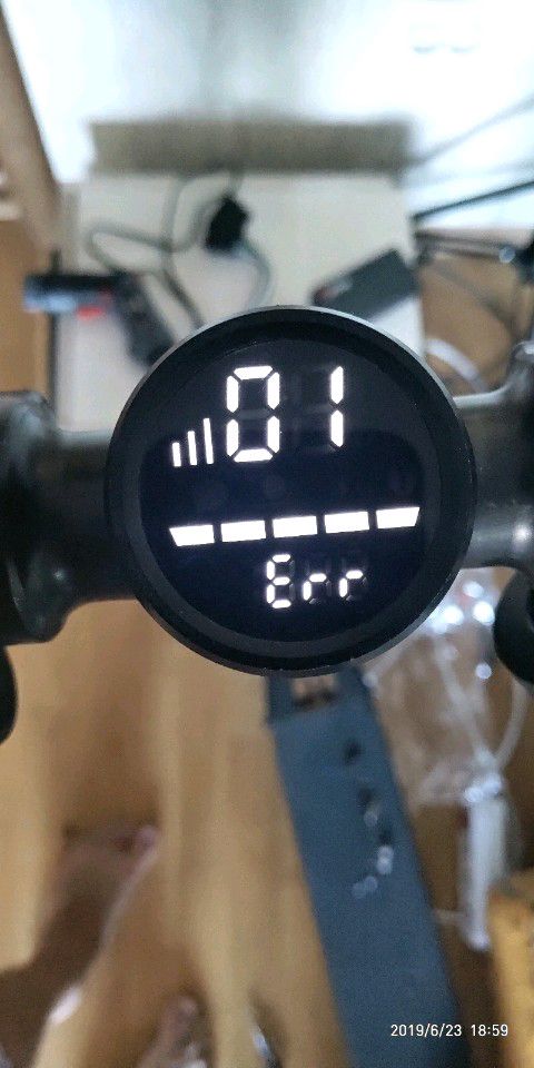

Самокатчик
Друзья-самокатчики, новейший Jack Hot * 7.0 Plus пищит(сигнал подает) и не едет. Пробег всего километров 25 без экстрима-что может быть? В нете не могу найти инфу по теме
GiroMen
[user]Самокатчик[/user], провода гдето отошли
Es4
G2 pro
Самокатчик
пишет error, пищит и не едет гаденыш..новый самокат блин(
GiroMen
[user]Самокатчик[/user], ну если новый то лучше в магазин обратиться, пусть меняют
Es4
G2 pro
Самокатчик
Отпадает-магазин в Китае(  Ошибка 01 возможно контроллер?
AgipTM
[user]Самокатчик[/user],  тогда разбирайте и смотрите в первую очередь перебитые провода или неконтакт в разъемах... теоретика тут не поможет..
