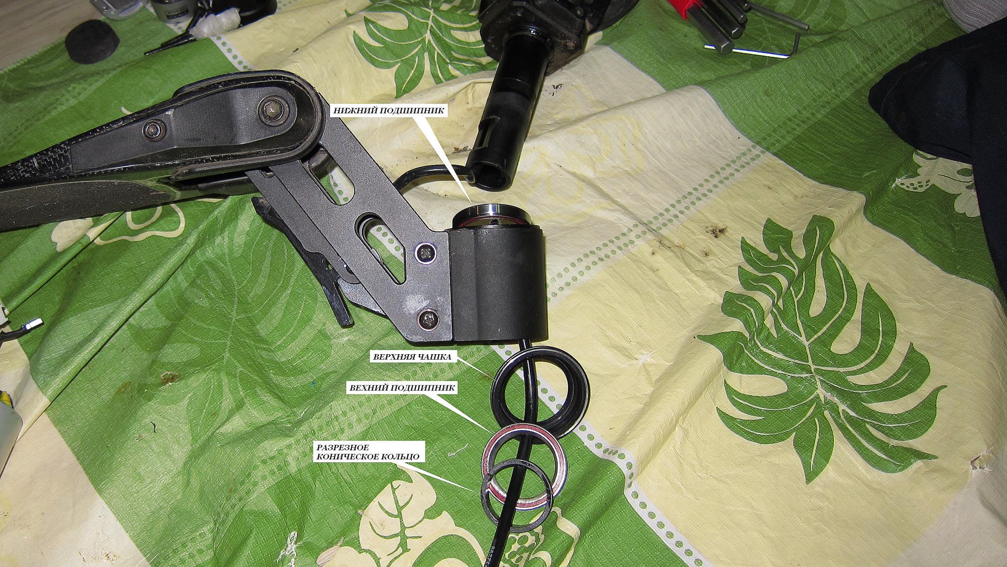

За время их эксплуатации не был замечен люфт в рулевой?
Я вот не пойму, небольшой имеет место быть, но то ли так оно и было, то ли появился ( самокат жены, я на нем не езжу)
У меня был весьма заметен и люфт и стук в рулевой. Разобрал и увидел, что внешнее кольцо подшипника рулевой колонки входит с зазором выточку под него и потому свободно болтается в это самой выточке. Похоже токарь, что называется, просадил размер. Пока не устранил, думаю как лучше сделать.

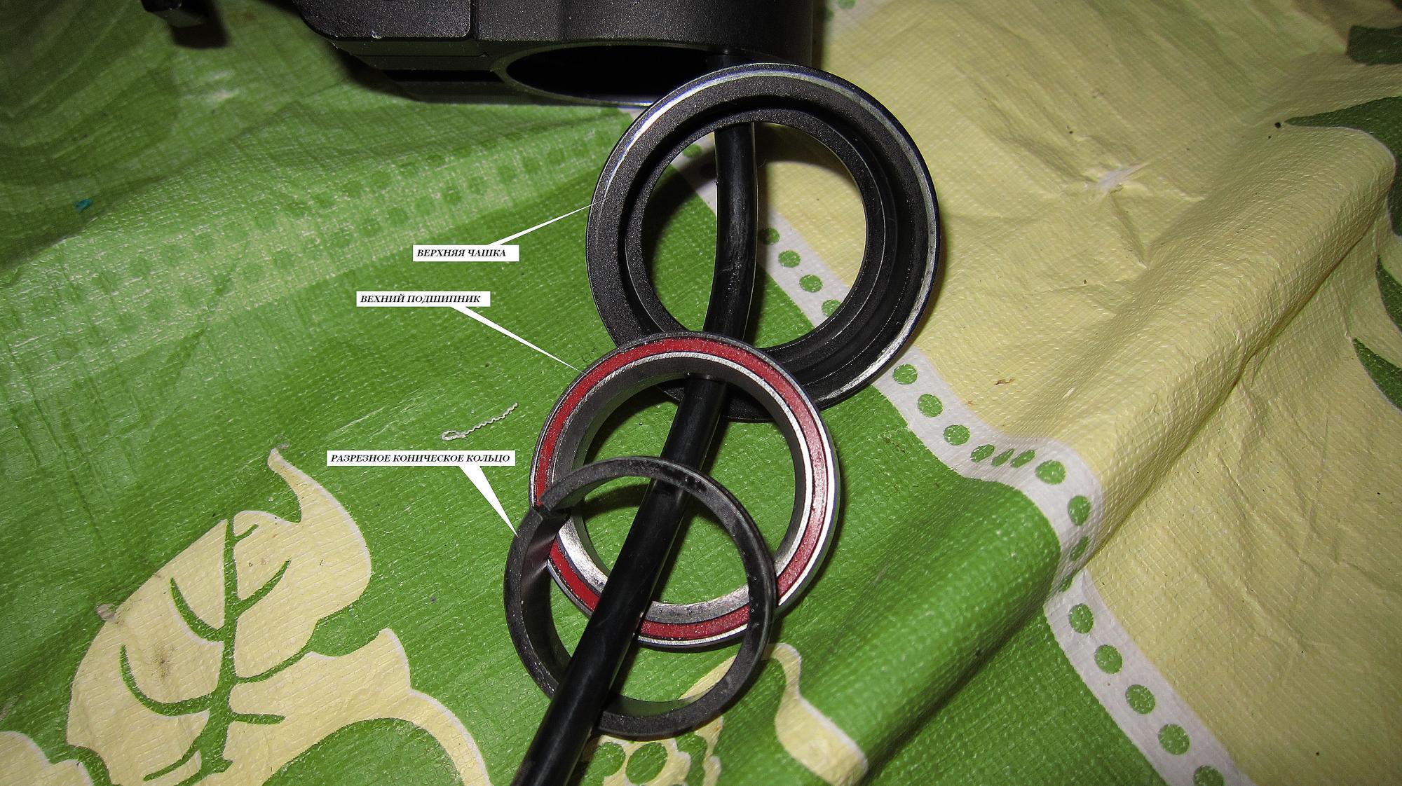

Наконец занялся с самокатом, устранил люфт и затирание в рулевой колонке. Делал следующее:
1. Выкрутил 4 винта, крепящие пластиковый фиксатор сложенного положения.
2. Вставив в отверстия от выкрученных винтов шестигранный ключ, сделал несколько оборотов в сторону откручивания находящихся там ещё 4-х винтов. Соединение трубы с аккумуляторами с рул. колонкой ослабло и я отсоединил трубу.
3. Отпустив 2 винта, стягивающие разрезную втулку на трубе вилки, снял эту втулку.
4. Весь узел рулевой колонки без труда разобрался на части. Он состоит из верхнего и нижнего шарикоподшипников, которые сидят в своих т.н. чашках. Убедился, что обе чашки в своих гнездах не болтаются, и что нижний подшипник в чашку входит плотно, а верхний слишком свободно. Обнаружилась необходимость приподнять верхний подшипник, т.к. разрезная втулка цепляла за верхнюю поверхность чашки.
5. Вырезал прокладку под верхний подшипник из латунной фольги толщиной 0.15мм.
6. Собрал узел уже с прокладкой. Для устранения бокового зазора между верхним подшипником и чашкой намазал соответствующую поверхность чашки и наружное кольцо подшипника фиксатором резьбы (за неимением спец. фиксатора для втулок).
7. Для создания предварительного натяга при сборке имеются 2 винта, проходящие через отверстия в разрезной втулке и вкручивающиеся в расклинивающий алюминиевый (не крашеный) сектор. Используя эти винты и киянку убрал люфты и затянул 2 стягиваюших втулку винта. Осталось поставить трубу с аккумуляторами на место и убедиться что стук, заедание и люфт исчезли.

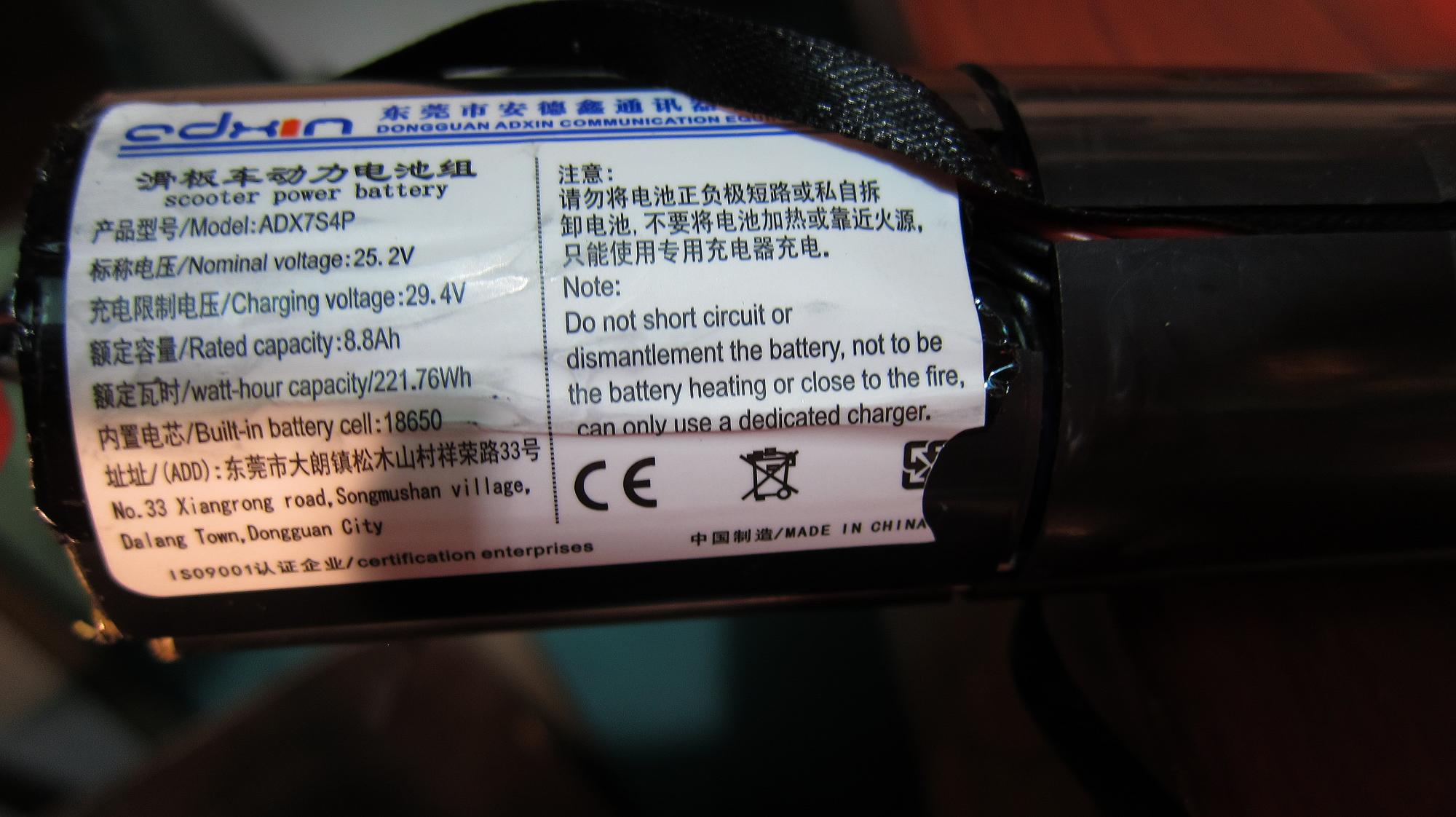

Что касается моего случая, я продолжил разборку и осмотрел батарею акк-ов, БМС, контроллер, укладку проводов и прочее в электрооборудовании.
Сделал несколько фото в процессе работы, попробую загрузить. У меня есть опыт неудачной попытки такого рода.
lдядя_вова
Теперь попробую отдельно фото к предыдущему посту.
Добавлено 22 Фев. 2017 в 14:52
Фото электрооборудования.
