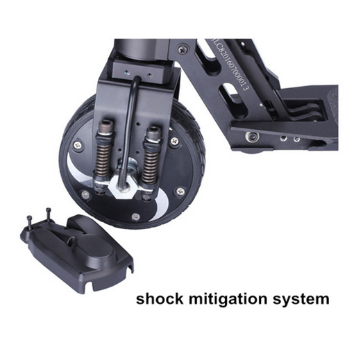

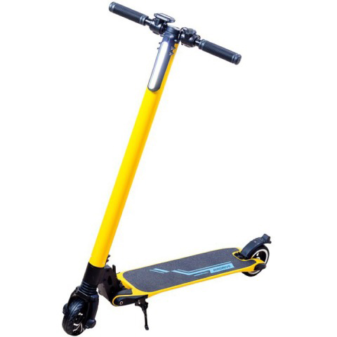

На Алиэкспрессе есть версия самоката которая очень похожая на Jack Hot и NEXTDRIVE. Обещаются карбон и батарея на 10A. Основные отличия, как я понял, в наличие подножки, другом компьютере и системе амортизации переднего колеса (что, для меня, не маловажно).
Как думаете, подобный амортизатор действительно будет полезен на небольших неровностях или плитке?

Меня, как владельца версии без амортизаторов, их отсутствие никак не напрягает. Дорога ощущается примерно так же, как на скейте. Причем я осознано выбирал версию без амортизаторов, так как, на мой взгляд, так надежнее.
lдядя_вова
Подобный амортизатор не будет заметно реагировать на небольшие неровности, но смягчит последствия удара от наезда на существенное (для колеса такого размера) препятствие. Т.е. при прочих равных условиях вероятность переворота через руль несколько уменьшится.

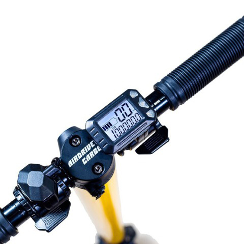

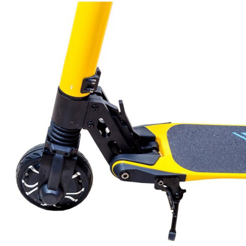

Ещё один вариант "Jack Hot" с амортизацией передней вилки. Тут другой механизм. Этот обозвали - AirDrive Carbon. Больше выбора по цветам рамы, батареи только - 4.4 Ah и 8,8 Аh.
Интересно на каких заводах их клепают и какому варианту отдать предпочтение?

Rocksteady
Даже самая убогая амортизационная вилка на много лучше отсутствия подвески.
Проверено на собственном опыте при создании электросамоката на основе дертового самоката и мк e-twow
Будем надеятся появится возможнось прикупить подобные вилки и установить их.
Пс амовилка дает не только уменьшение тряски, она увеличивает среднюю скорость за счет комфортности и наезды на неровности компенсирует ход вилки (эффект увеличения диаметра колеса) - меньше вероятность полететь через руль.

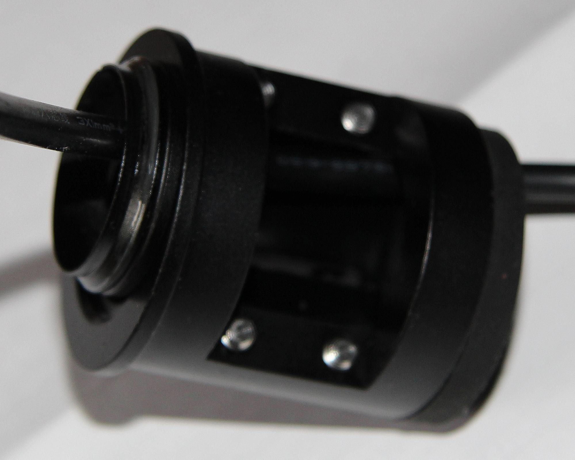

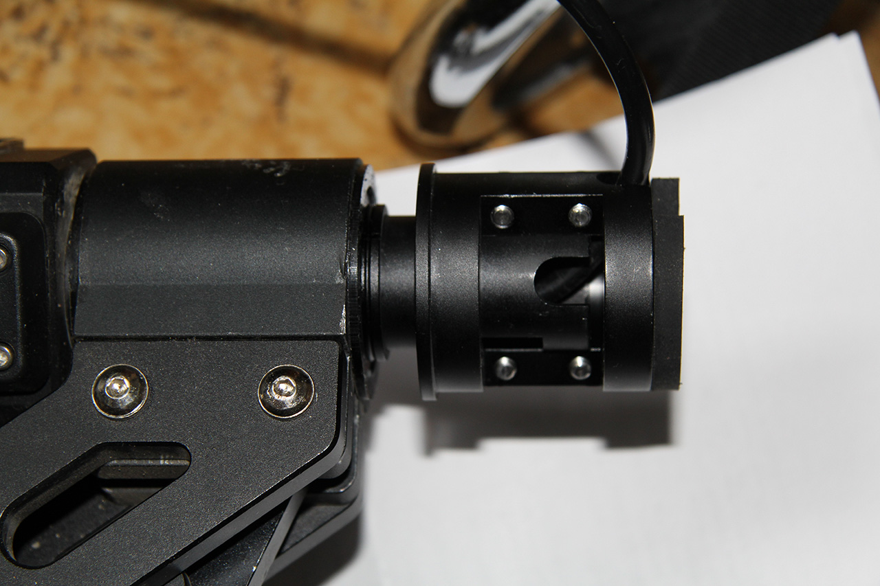

Подскажите, как лучше избавиться от люфта рулевого стакана: у меня он не разьбовой и затянуть его можно только давя на ответную часть во время затягивания болтов, стягивающих ее и фиксирующих на валу.
натяг разрезных пластиковых конических колец, судя по всему, и определяют люфт, пока что вижу единственной возможностью тянуть  струбциной, сняв колесо.
в посте от "Дядя_Вова" также есть фото конструкции
фото своей прилагаю. увеличиваются при нажатии

Ответа не получил убрал люфт рулевой следующим образом:
Снимается вилка колеса, там сквозное отверстие в рулевой - в него длинный болт широкие шайбы и тянуть, пока не станет туго крутиться затем и затягивать бобышку. Болты в ней под 3мм шестигрнник хилые, очень легко сорвать, я их заменил на каленые черные.
еще после откручивания болтов бобышки ее легко поставить немного с поворотом, после чего руль будет стоять криво на полностью собранном самокате  и придется все перебирать.
Люфт ушел, но остался люфт механизма сложения так что разницы нет - делать нет смысла, я считаю. Трудоемко, а прихода ноль

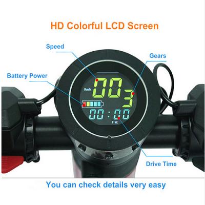

Купил оригинальный карбоновый Jack Hot Pro 2017. Основное отличие PRO версии 2017 года - новый механизм складывания, круглая фара, круглый диплей в стойке и полное отсутствие проводов на руле.
На некоторых сайтах есть PRO1, PRO2, PRO3, но внешний вид у них от самоката 2016 года - вытянутая фара, а отличаются только еемкостью аккумулятора.
Сборка великолепная, экран очень нравится, новая фара светит отлично.
Первый процесс зарядки аккумуляторов длился часов 6 (до загорания зеленого светодиода).
Механизм складывания очень удобный и практически не люфтит.
