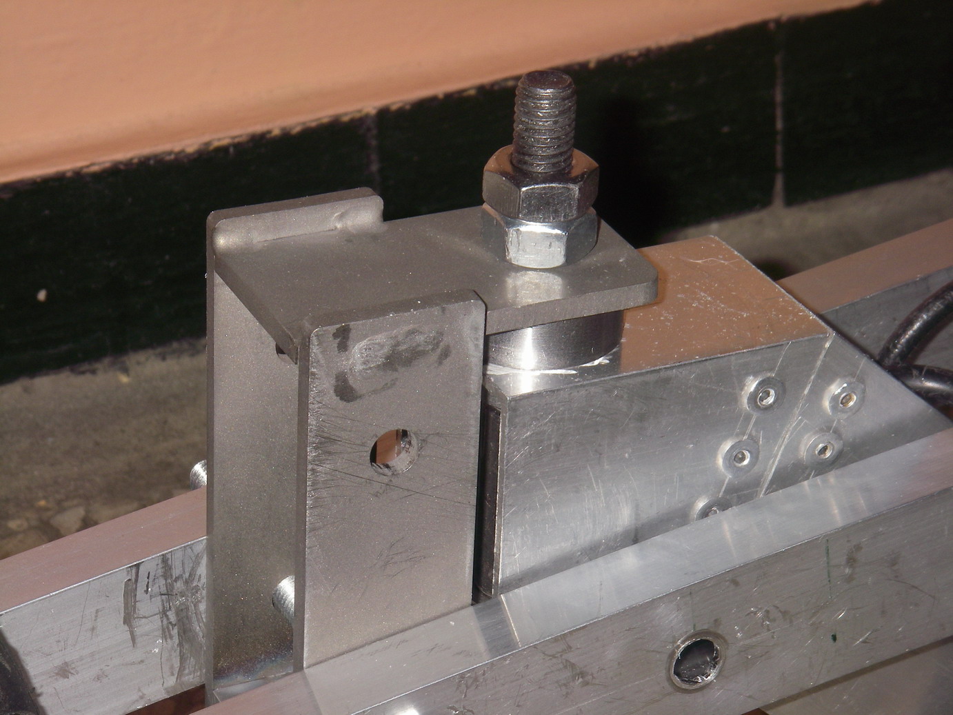

давайте отфрезерую из цельного куска алюминия))  есть эскиз рамы с габаритными размерами?
могу и из титана листового отфрезеровать, сварите сами.

По поводу титана:
- детали заказать и сварить можно в Рапид-титан http://www.rapid-titan.ru/
Я у них багажник на байк делал.
Работают очень грамотные товарищи, некоторые инженеры еще советской закалки.
Но! нужен концепт и чертежи. Причем весь самокат из титана смысла делать наверное нет, т.к. он имеет определенные свойства. На сколько я понял после разговора с их инженером, свойства титана позволяют гасить вибрации. Даже их вилки для байков, они делают без амотризаторов, так как вилка + руль из титана довольно неплохо гасят вибрации и тряску. (да и сильно дороже с амортами выходит  :-) )
Но в то же время есть потери энергии при педалировании "танцовщицей" и работе в гору на велосипедных рамах.
Также титан быстрее чем алюминий и стальки устает, т.е. он, гасит вибрации на нагруженном месте, а потом бац!  :-(
Поэтому стоит с ними посоветоваться, какие детали применительно к самокату стоит из него делать.
У них есть титановый лист и трубы определенных диаметров. Прежде, чем нести готовый проект, стоит узнать, чем они  располагают. Так как под мои хотелки, труб нужного диаметра тогда не нашлось.
По деньгам, в прошлом году багажник вышел около 5000р.
Руль с вилкой для самоката (не складной) на вскидку будет в районе +/- 8000-12000р, дека, в зависимости от сложности, тоже  около 8000-12000 .

peat
Мужики !
Про титан понял - это гемморойно. Остается аллюминий , но только авиационные сплавы.  За основу нужно взять E-TWOW. У него самая отимальная для города компановка. Никакие другие компановки под задачи не подходят. И никакой стали !!!!
Я могу даже привезти донор для обследования и снятия размеров деталей. Просто нужно без бубна взять и сделать отвественные  узлы самоката из качественных материалов. Возможно добавить эксцентрик для усиления  узла складывания. Там впринципе делать особо нечего. Деку взять от S2 . Эту же деку можно вообще взять от OXELO 7 - как ближнего брата E-TWOW. Хотя у S2 - правильная конструкция деки и к ней болтами прикручивается передный вынос и задний маятник. Тоесть за основу берем деку и дальше обставляем качественными узлами.
Задний аморт можно взять сразу пружинно-воздушный от байка с нормальным ходом. Длиной с пол деки. Там се равно нет АКБ и она пустая. На переднюю вилку так же можно вставить правильный аморт , правда конструкция будет чуть массивнее.
Самый слабые узлы в E-TWOW это передняя вилка с этим гребаным шестигранным стаканом  , задний маятник , и механизм складывания. Их вобще можно выполнить по своему , а вот как именно  - тут уже нужна инженерная мысль тех кто работает со сплавами и знает их конструктивную прочность.
Например переднюю вилку а сморотом  можно сделать параллелограмм. будет и качественная аммортизация и долговечность.
Главное тут есть люди кто бы мог взяться за проект не без моего участия естессно.
Сейчас немного разгребу дел по дому , займусь концепцией этих узлов. Потому как то говно которое сейчас стоит на S2 - никуда не годится. Они годятся для узкозадых дохлых китайцев , но ни как не  на русского мужика под 100 кг весом.  Думаю наработки пригодятся всем.
