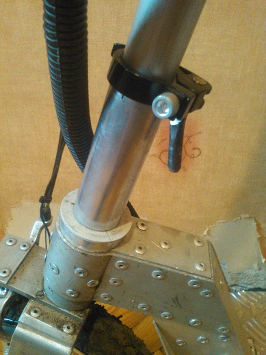

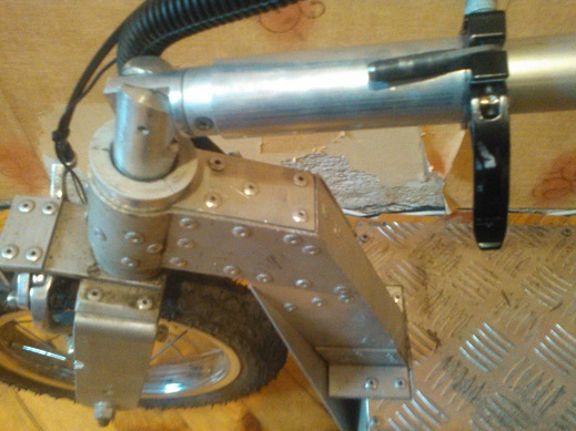

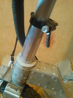

Первый пост на форуме и сразу критика это не есть хорошо. Но...
Карбоновые рессоры, по моему мнению, безопасно будут работать только на задней подвеске. И то?
На передке, при разрушении одной из пластин на любой стороне колеса, нам обеспечен "полет шмеля". По этому рессоры, как правило, делали и делают из набора двух и более листов. Мало того карбон при разрушении дает очень острые пикообразные края.Пример сломанный спиннинг или удочка. Лучшие стрелы для луков, исходя из этого малоприятного факта это композит дюралевая трубка внутри карбоновой оболочки. Согласен с Сергеем пластин надо несколько в пакете, возможно из композита. Надо покопать форумы лучников и арбалетчиков. На слете разговаривал с автором этой подвески. Он был согласен с моим замечанием.
Теперь вопрос: А почему все покупные модели складываются в месте крепления деки к "Гусю"?
Это одно из самых нагруженных мест. Предлагаю другой вариант.
На рулевую колонку нагрузка меньше, и этот вариант проверен на моем самоклепе. Меня он вполне устроил.
Vladimir1964
#68
Не вижу смысла применять "нано". Такую рессору  из листовой 65Г сделать проще и не менее  надежно. Для  подбора плюшевости  сделать несколько пластин как в авторессоре.
Для заднего колеса лучше сделать трехслойку ,верхняя и нижняя пластины более жесткие а между ними внутренняя более мягкая и на ней подвеска.

Обратите внимание на  каждой стороне колеса по три разнесенные рессорные пластинки. В случае поломки одной из них ничего страшного не произойдет ,человек конечно почувствует что что-то не так , но землю или асфальт пахать носом не будет. И визуальный контроль без малейшых проблем.
