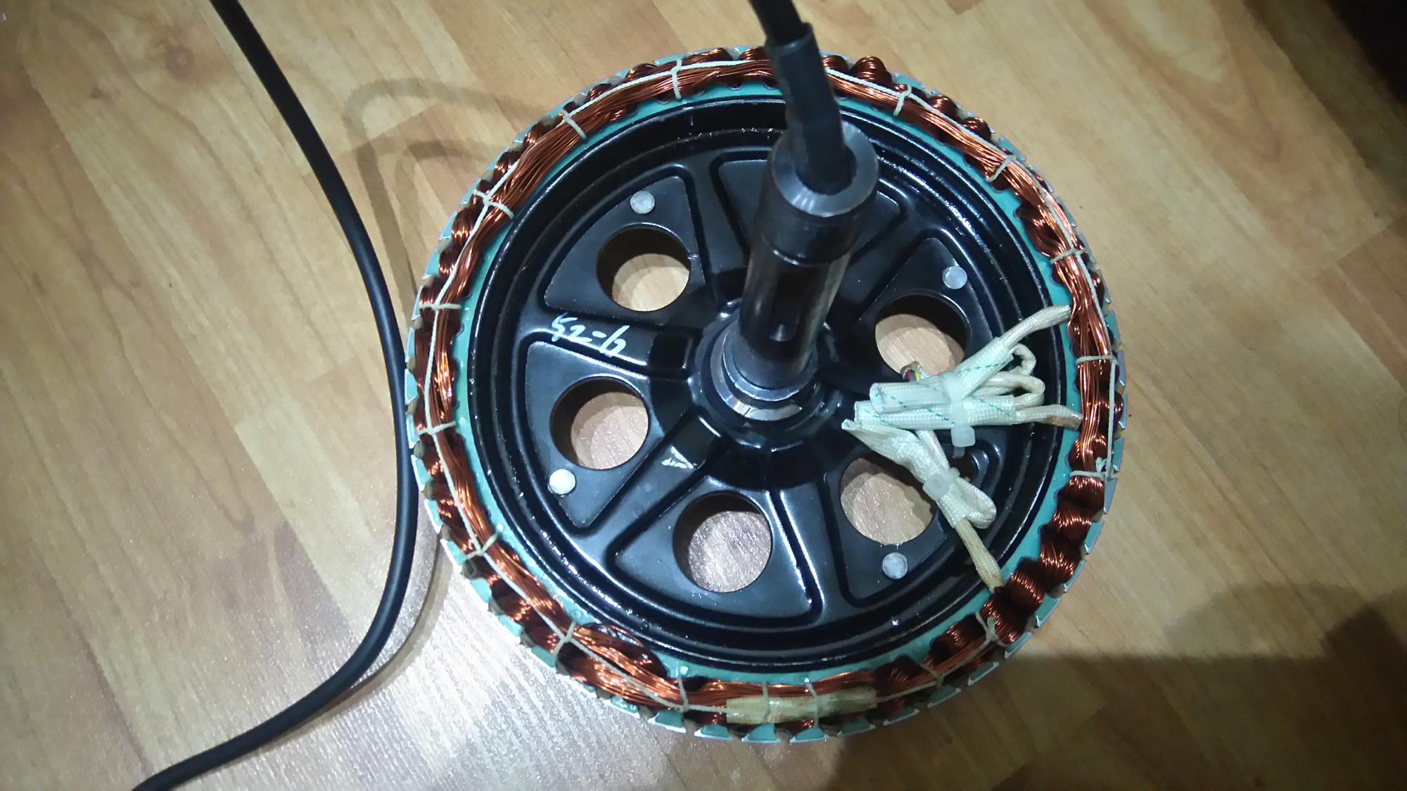

сабж, разобрал мотор чтобы определить его параметры по размерам магнитов числу зубцов и пар полюсов. Единственно не пойму как число витков посчитать?

По той надписи, надо полагать. Число зубцов, число витков.

Проще определить по ширине статора-ротора 500вт-23мм,750-27мм,1000-30мм или по количеству жил-6,8,10соотв-но.Судя по фото там 7-8 жил,это где-то
750-800вт и примерно 55-60км/ч на ХХ на 48в.По виткам 10,8,6,зависит от скоростной или тяговый МК

Посчитайте, сколько проводников в перемычке, которая соединяет группы катушек. Их около 7, судя по фото. Считайте, что 1 виток состоит из этого числа проводников. Затем, посмотрите с тыльной стороны на количество витков в катушке. Оно должно быть кратным числу проводников в перемычке. Разделив число проводников в катушке (с тыльной стороны) на число проводников в перемычке (со стороны фото), получите число витков в катушке. Думаю, что там 3 витка или около того.

[user]Abos[/user], Я написал про ширину,т.к.автор хочет определить параметры МК.Пробовал посчитать визуально витки в своем МК500вт,не видно сколько там проводников в пазу,примерно 42-48 при 6-ти жилах,получается 7-8витков.До этого был 350вт DD МК,разбирал,там 5 жил.Обобщенные данные по виткам взял с форума Эвел,да и сам разбирал разные моторы...

вот тут тоже не просто, ширина магнитов 25 мм, ширина пластин статора примерно 26,5. Жил 9 штук, но сколько с обратной стороны витка не могу посчитать. Зубцов 51, магнитов 46.
Надпись похоже что "52-6", но если перевернуть, то немного напоминает "9-2,5". Может быть 2,5 витка?
колесо вот это

9 жил при ширине 25мм это где-то и есть 600-700вт,но настораживает кол-во витков 3, получается паз мало заполнен медью(27 проводник,могли бы побольше воткнуть витков или жил), у аналогичных по диаметру моторов витков от 6 до 10-ти.По току 6 жил номинально-12-13А(500вт),соотв-но ваш при 9-ти жилах 18а номинально,30-35а пик, а по мощности 18а*50в=900вт ном.По железу он получается 600-700вт..Получается мотор намотан скоростной из-за его малого диаметра.Вкачивать кратковременно примерно 1500-1800вт,тем более мотор у вас будет не один.

[user]Василий22[/user], kv считать вроде научился, это колесо было куплено для глубокой модернизации. Как минимум будет заменена ось и буду долго думать как его установить в обод на 17-19 дюймов. Соответственно нужно еще подобрать витки, предварительные расчеты говорят 5 витков надо. Напряжение будет от 24s LiFePO4, т.е. порядка 72 вольт под нагрузкой. Задумываюсь над полной перемоткой даже, чтобы меди добавить, но опыта такого не имею, и хотелось бы обойтись попроще.

в общем нашел с обратной стороны зубец с не очень плотной намоткой и при помощи деревянной линейки и зубочисток немного поковырял его, порасклеевал жилы. Получилось посчитать 3 и еще 2-3, на глаз, было намотано плотно. Т.е. должно быть 5 или 6 витков ориентировочно.
Вопрос: Что может означать надпись на статоре?

Т.е. паз(зуб)заполнен нормально...+-По надписи непонятно, что она может обозначать,на моем 500вт(6 жил,23мм-статор)такая надпись

заявлено 48в 450об/мин, радиус колеса с резиной 16"
считаем тогда 16 дюймов * 25,4 мм = 406,4 мм окружность
* пи = 1276 мм или 1,1276 м
* 450 оборотов * 60 минут /1000 метров = 34,5 км/ч
Вполне соответствует 6-ти виткам на 51 зубце.

хотя не совсем, этоже 16" колесо, значит колесо 26 дюймов даст:
34,5*26/16 = 56 км/ч
А это, на сколько я знаю, должно соответствовать 4-м виткам, но я точно видел что витков больше 4.
DragonTM
толщина проволоки без изоляции, измеренная штаннгенциркулем с точностью 0,1 мм, скорее всего 0,4 мм, возможно 0,45 мм. Как уже писал, 9 жил.
