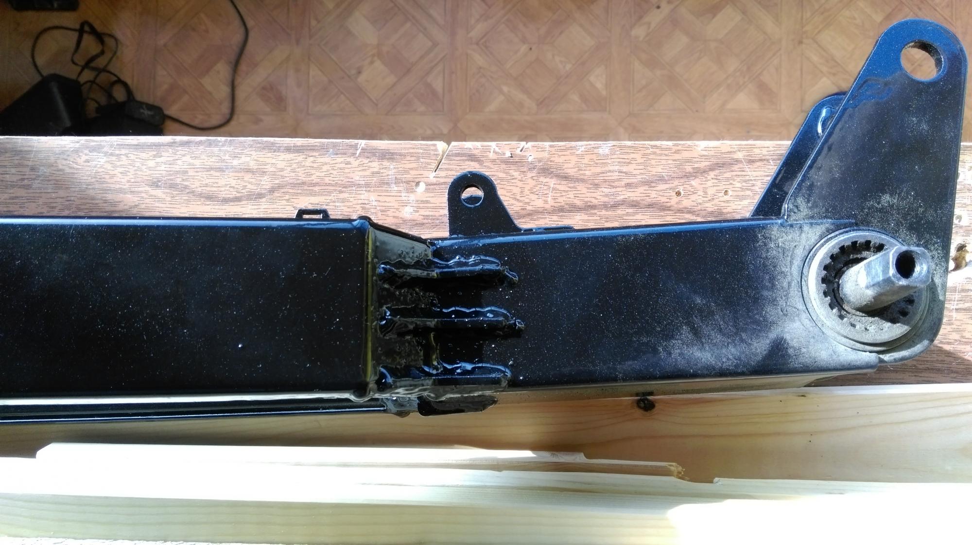

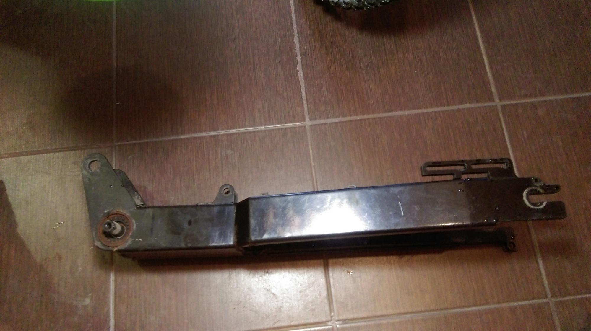

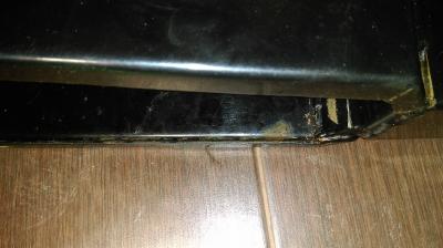

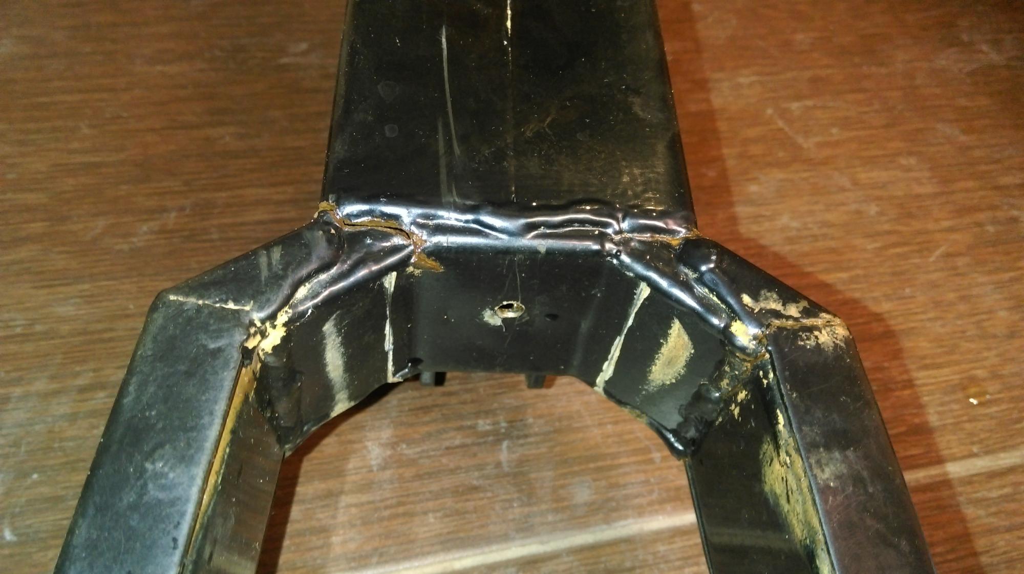

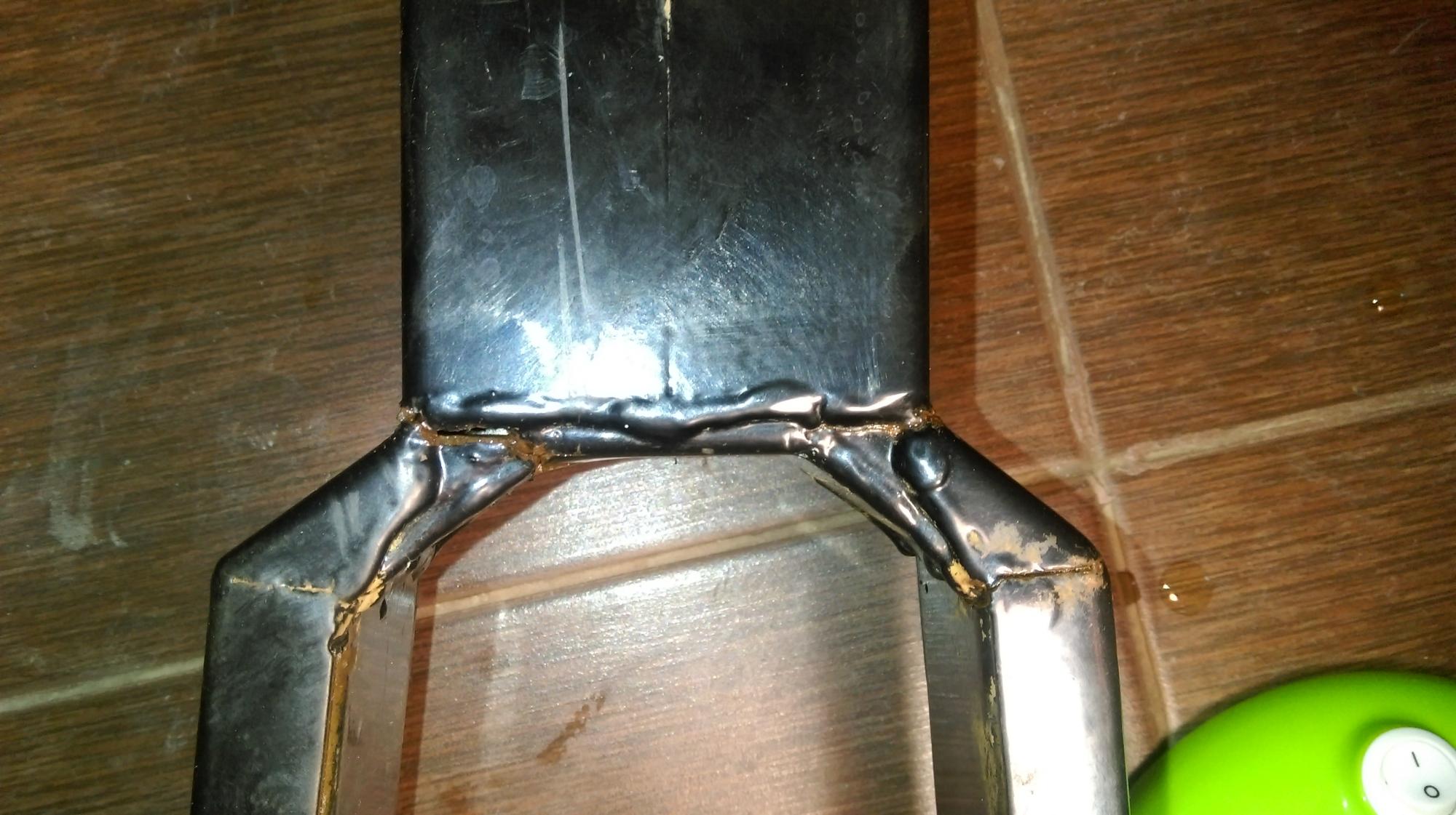

Цитата: nibos от 28 Янв. 2017 в 22:32
Почему прогнозировано?
Всегда так было, сварка.
nibos
Поподробнее можно?
Jeca
Цитата: nibos от 29 Янв. 2017 в 00:21
Поподробнее можно?

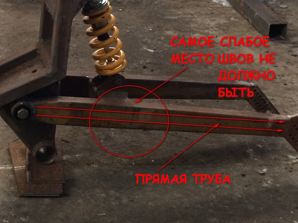

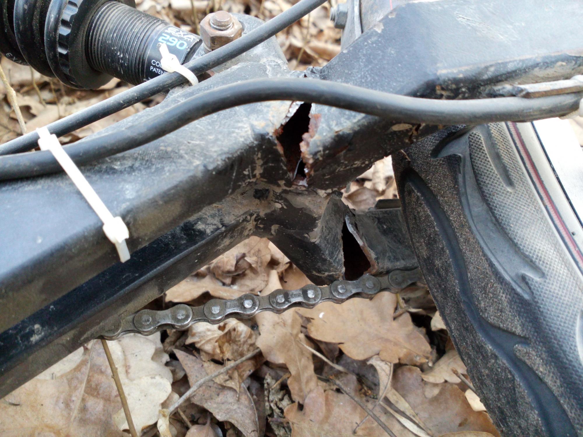

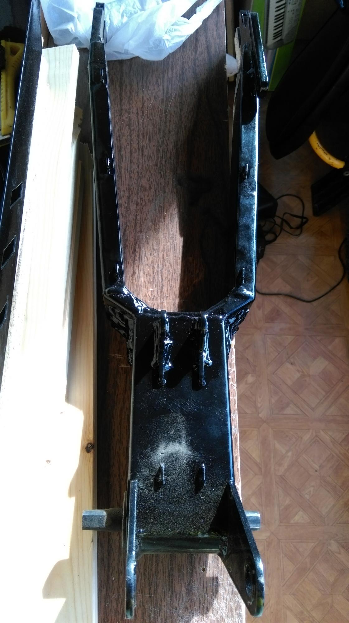

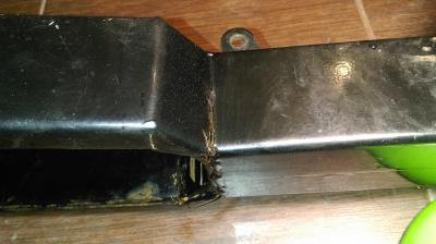

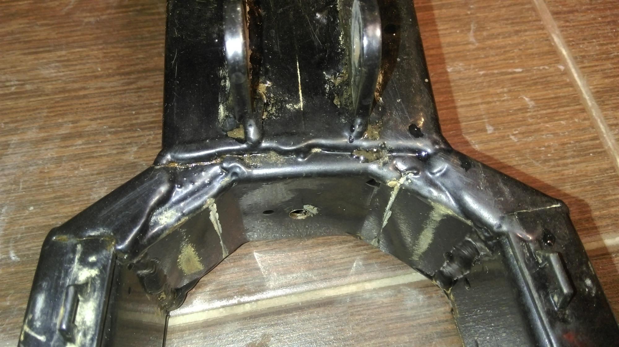

Куда подробней? Обычное поведение железа, труба маятника должна быть цельной. В противном случае металл пережженный сваркой лопнет когда аморт будет пробит.
Pozitiff
Поподробнее можно?
место возле нижнего крепления аморта самое нагруженное, а там переход и сварка  :facepalm:  ну это же детская ошибка  :ireful:
там получается по сути консольное крепление, которое держится только на сварке
nibos

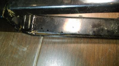

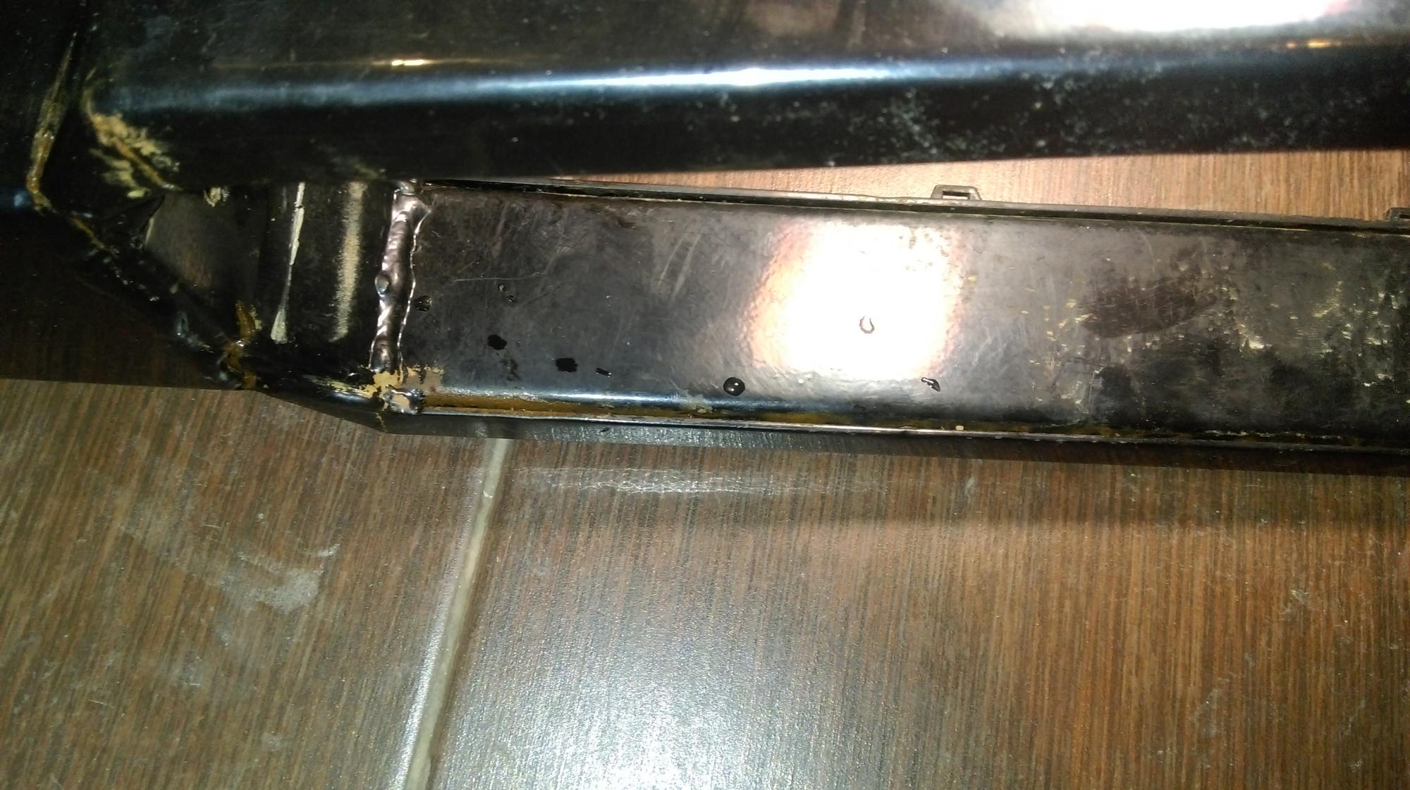

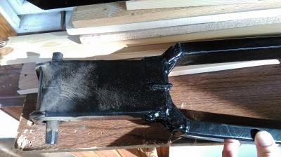

Снял маятник,завтра буду отправлять производителю
Макс81
Поподробнее можно?
Предлагаю топикстартеру - приварить усиливающие элементы рядом с сильно нагруженным местом:

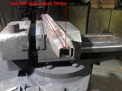

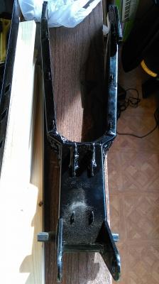

Я сделал вот так - когда варил себе раму!!!! Вот я убедился - пока сам не сделаешь хорошо - никто за тебя и для тебя не сделает - так как мне надо!!!! то стаканы отрываются - то маятники лопаются!!!Я то бесплатно на работе себе сварил - а народ за это деньги платит!!! А качества нет!!!!!!!!!
nibos

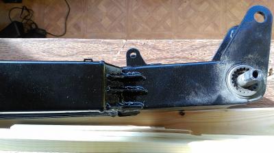

Вчера наконец то забрал маятник из транспортной.Отправили мне 7го марта.Щели промазал герметиком и собрал вел.
