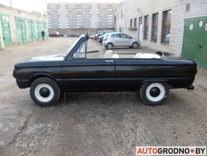

Вот человек сделал:
http://electricmobile.org.ua/forum/viewtopic.php?f=33&t=903
Может за ваш возьмется.
А что не хотите готовый купить?
http://img-fotki.yandex.ru/get/6736/302279.46/0_7f062_cd91aa8e_orig.jpg

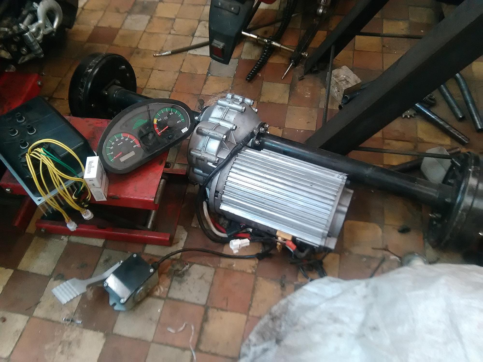

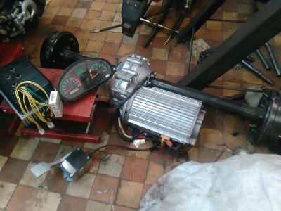

YTW200
У меня есть задний мост в сборе с асинхронником, редуктор расчитывался на 100 - 140 км/ч, есть и родной контроллер от него же. Могу продать, могу и установить. Мощность движка 7.5 киловата в номинале, до 20 киловат в пиках выдаёт, его же контроллер позволяет.
YTW200
Danila96
Цитата: YTW200 от 03 Апр. 2016 в 16:44
Если зрение мне не изменяет - задню ось с движком видел на алиэкспресс. Правда движок там полудохлый. 2-3 квт.
