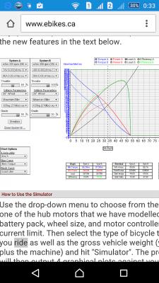

-Владимир-
[user]peat[/user],  Олег, люди графики в калькулятор тоже не от балды вносили, тоже на стенде замеряли. Почему так , а не иначе ..?  Возможно дело в контроллере, не берусь судить..
