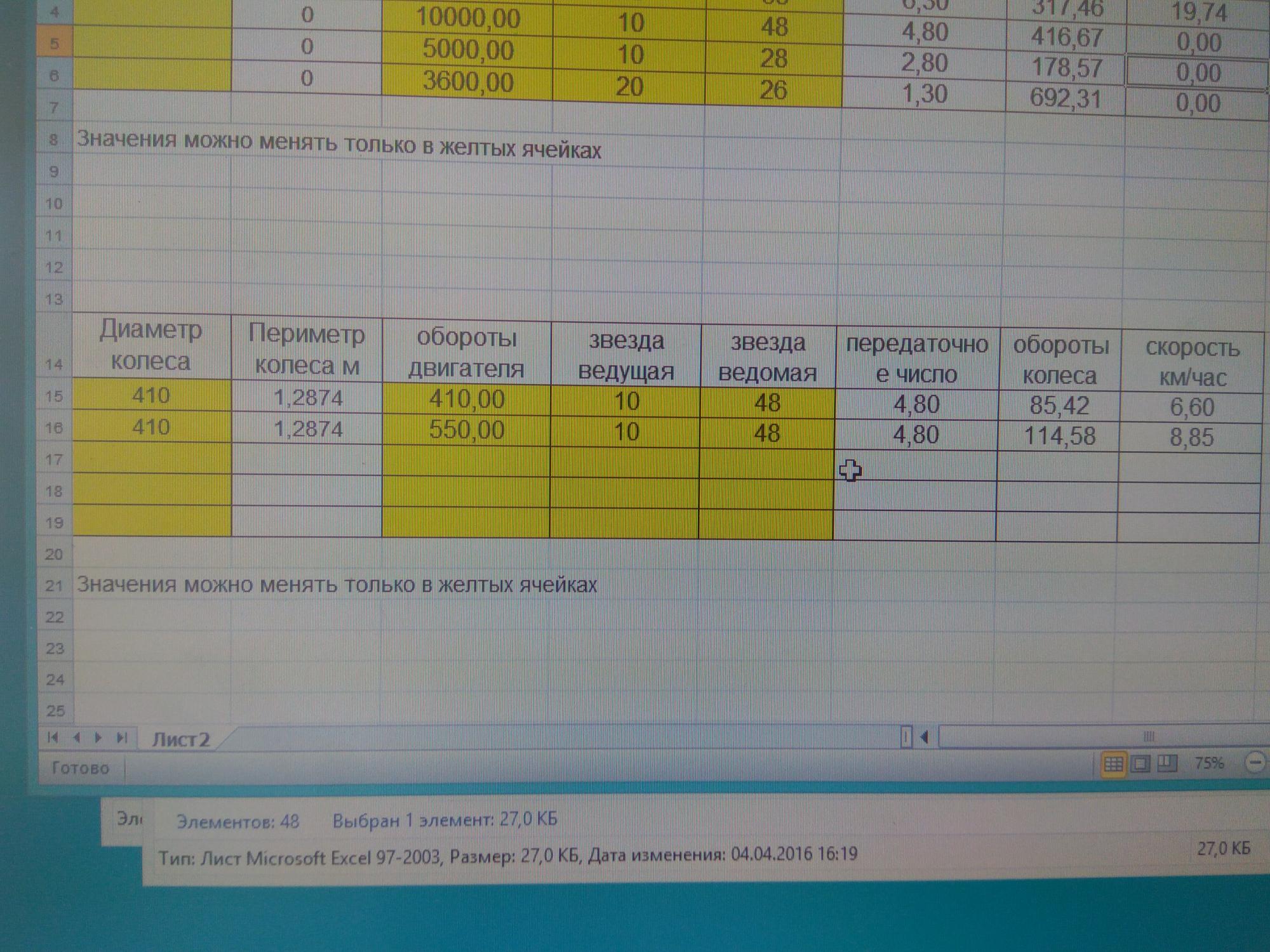

посчитал редакцию.  и все равно не очень понимаю как определить тяговитость мотора.

"Тяговитость", вернее крутящий момент должен быть указан в характеристиках мотора(Н*м). Далее нехитрыми вычислениями, в виде умножения момента на коэффициент редукции и деления на радиус колеса(в метрах) получите фактическую тягу в Н.
Конкретно для мотора из первого поста 600вт36в момент составляет 1.8Н*м, передаточное число встроенного редуктора 6,67 * вашу редукцию 4,8, итого примерно 1:32, момент на колесе соответственно 57Н*м, делим на радиус 0,205м, получаем 278Н тяги что составляет примерно 28кг.

итак,  получилось следущее
600w =28кг
650w =27кг
2х350=32кг (виллис)
650w с звездой 56зубов при максимальной 7,6км/ч
будет жать 31, 6кг
думаю на нем и  остановимся

650w с звездой 60зубов при максимальной 7км/ч
будет жать почти 34кг
Это все примерные цифры, не несущие особой смысловой нагрузки в данном случае. Без всякого углубления в расчеты очевидно, что 600-650Вт более чем достаточно для перемещения детской машинки со скоростью 7-10 км\ч.

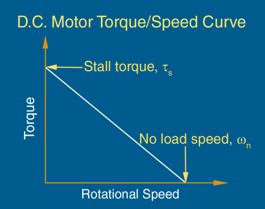

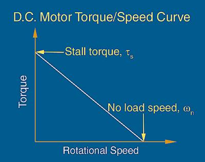

Найти у китайцев параметр крутящего момента это огромная удача. Откуда все эти цифры? Тем более выражение "максимальный крутящий момент" очень мало отношения имеет к электродвигателям. Там крутящий момент идет с нуля оборотов почти постоянный. Так по  крайней мере уверяют многие статьи.

Ruedel
Найти параметры у китайцев не проблема, проблема в том, что они любят эти самые параметры завышать :-)
Крутящий момент электродвигателя падает с ростом оборотов.
