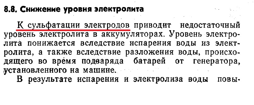

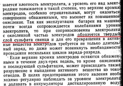

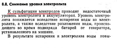

Цитата: Vova_n от 01 Март 2021 в 06:24Отрицательные пластины в заряженном состоянии не следует вынимать из электролита. При соприкосновении с водой в присутствии кислорода воздуха губчатый свинец переходит в гидроокись свинца, сильно нагреваясь. Эффект особенно повышается при наличии серной кислоты. Имели место случаи, когда теплота, выделяемая реакцией, плавила пластины.
Н. Ламтев 1934г
Vova_n
[user]Cyberpapa[/user], Вы как всегда в совоём репертуаре, вас спросили какой вред, я вас поправил, что основной вред вовсе не из за того, что в реакции расходутеся кислота и как следствие образуется сульфат, а есть более серьёзные и не обратимые последствия, которых действительно стоит остерегаться.
Сульфт в акб образуется регулярно и рзличых свойвств в зависимости от эксплуатации и крайне редко эта проблема становится необратимой.
Cyberpapa
[user]Vova_n[/user], о сульфатации отрицательного электрода пропитанного электролитом, под воздействием воздуха, я встречал во многих достоверных источниках. О гидрооксиде встречал только у Ламтева.
Также, оставленная на воздухе пластина, о которой писал выше,  восстановилась, думаю  в ней не образовался гидрооксид.
Может подскажите сколько (в процентах) получается гидрооксида и сколько сульфата ?
