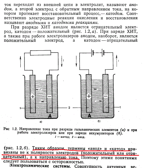

Хотите  поржать,  как  в интернете  выносят мозг бедным  обывателям?   http://electrono.ru/ximicheskie-istochniki-toka/42-kislotnye-akkumulyatory
ЦитироватьУстройство. В кислотном аккумуляторе электродами являются свинцовые пластины, покрытые так называемыми активными массами, которые взаимодействуют с электролитом при электрохимических реакциях в процессе заряда и разряда. Активной массой положительного электрода (анода) служит перекись свинца PbO2, а активной массой отрицательного электрода (катода) — чистый (губчатый) свинец Pb.
Кто первый найдет  ошибку получит плюсик в карму  :hello:
Вот еще  :-D
ЦитироватьПоложительный электрод покрыт двуокисью свинца и является анодом аккумулятора. Отрицательный электрод является катодом, его активное вещество - сам металлический свинец.
http://www.findpatent.ru/patent/255/2553974.html
© FindPatent.ru - патентный поиск, 2012-2016
А теперь так  :laugh:
http://stinger-acc.ru/articles/sekret-akkumulyatorov-stinger/
ЦитироватьВ каждом аккумуляторе есть свинцовые пластины, подсоединенные к минусовой клемме (анод), и пластины из диоксида свинца, подсоединенные к плюсовой клемме (катод).
Пдыщь!  :facepalm:

реношник
Положительный электрод на­зывается анодом, отрицательный—катодом (в американской литературе катод — поло­жительная пластина, анод — отрицатель­ная).
https://electrotransport.ru/index.php?topic=2103.0
Вот. Самое интересное на фото подчеркнуто
