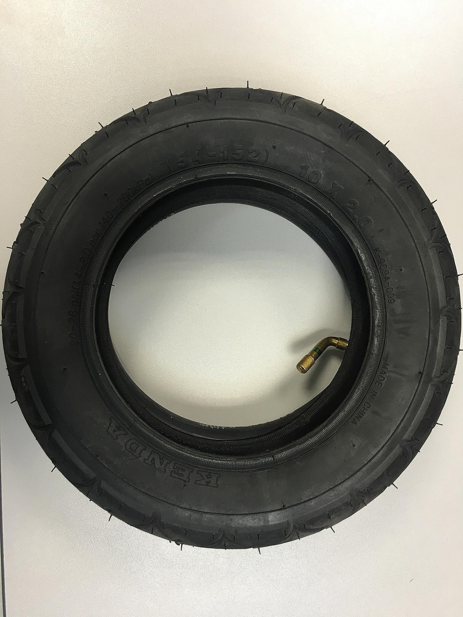

Писал ранее про покрышки.
И так давление померил. Мне подкачивали в сервисе прошлый раз около месяца назад.
Перед 2,95 bar
Зад 3,3 bar
Да немного жестковато. Зато мощнее по сравнению с тем что с завода.
Кто-то писал что с покрышками что-то будет. Все норм.
Есть и запасная если что.
За 1,5 месяца три раза ломается не очень повезло с ним. Но я не отчаиваюсь. Ведь после падений.

Доброго времени суток. Если не тайна, во - сколько стоила замена передней вилки? По поводу колёс - у меня в переднем 3 бар, а в заднем 3,4 бар. При моём весе в 85 кг. очень даже нормально. Пока резина новая можно качать близко к максимуму.  Накат лучше. Мне, при покупке в Москве, не повезло с разъёмом зарядки на аккумуляторе и с зарядным устройством. Устройство пришлось купить новое, а разъём так и болтается. Заклеил нишу акб с разъёмом тех. скотчем. (Акб под пломбами.)
Был Iconic GL, был Speedway S3, был Generic I-Max Pro-S, был Inmotion L8F,  теперь Dualtron 2 Limited, и снова Iconic GL,  только новой версии!
Stas421
Замена + вилка 3600р.
По поводу колёс уточнял потому что у меня самокат baiku версия iconic L китайская,
резина стоит такая
Были комментарии что она не пригодна для такого давления. У меня все норм. Продавец тоже сказал что все норм.
