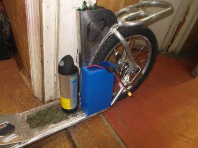

Подбираем батарейки.
Рама - позволяет использовать "боеприпас любого калибра"
Круглый  - 10Ач
Прямоугольный  - 20 Ач.
Заказчик выбрал - 20 Ач.
Сложно - может каждый "чудак", а ты попробуй сделать просто...:-))

" впихнуть невпиHUEмое" - как вот 20 Ач кирпич скомпоновать с маленьким "Сверчком"???????
тут.."без стакана - не разберёшься" (с) ;-D
дядя Вася
Перебрал кучу вариантов.
НО - 20 Ач это примерно 50 км пробега. Меньше нельзя
Всё таки машина, коммерческая, всякие маленькие "бачки" - не канают.
дядя Вася
так?
вообще пОшло, как сказал Лёша -Электродоктор.
Господи ! Ну почему я не кетаец?
Содрал бы чего-то амириканское, построил бы за неделю  из гофрированного железа "завод" и фигачил бы  40 фут . контейнерами "русским братьям" эту хрень, купил бы себе "Майбах" и лабутеновые кроссовки
a460
так от батарейки изначально плясать нужно было..., а у Вас уже готовое непойми что. пускай теперь заказчик ногами толкает этот самокат, без движка и без батарейки
Есть решения, при принятии которых тараканы в голове аплодируют стоя
дядя Вася
#16
А Вы ТОварищь - надёжный, отечественный Производитель Батареек?
Можно я Вас  нежно обниму? ;-D
Я уже прошел "грабли" - привязка к одному типоразмеру батареи.
Всё быстро меняется - появляются и исчезают "батарейные" конторы, интырнет-ларьки итд.
А машина - "коммерческая", не в смысле "впарил и забыл" а реально должно долго ездить и иметь большой пробег на одной заправке. Через год-два появятся новые батареи , с другими размерами.
"Закладываем   - возможность модернизации".(с)
Как в авиации - Планер должен быть крепкий и долгоиграющий, а локаторы-компьютеры-пушки меняются по мере появления  новых.

horrorlv
Дядя Вася плевался, называл всех лохами, дилетантами, но все равно пришел к дизайну про кот. я говорил. Теперь все неплохо, только не пойму, что за отросток эротического жанра на корме ;-D.
Батарейка эта небольшая по объему, самое удобное расположение на предпоследней фотографии, только более вертикально. Для хорошего пробега парочка таких по бокам самое то. Лучшее место в деке, но я уже говорил об этом.
