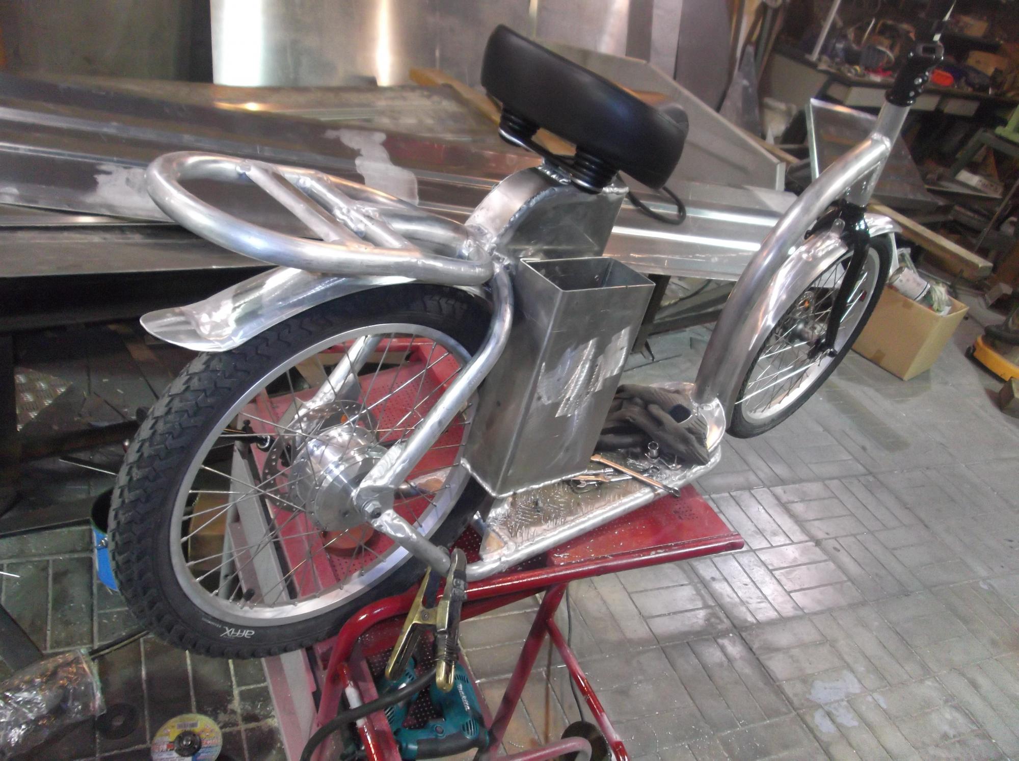

дядя Вася
Самый лёгкий вариант.
Заднее крыло - несуший элемент рамы.
Батареи -  теперь понятно где должны быть, сбоку. Одна и как "доп. бак" симметрично. разных типов и производителей - чтобы легко всё менялось. ОБЯЗАТЕЛЬНО - сьёмные.
Контроллер - под сиденье, также несуший элемент как на последнем варианте.
Всё  должно быть защищено от брызг и мехповреждений - езда в дождь показала что нужно доработать, и как расположить крылья.

GrеуB
#38
Если батарейка не жёсткое "кроилово", то её хватает и по пробегу надолго и по сроку службы на года.
Нафига там легкосменность? 100км в сутки наезжать и при этом иметь дома запасной комплект из двух батарей? Планируется заезжать домой на питстоп? На самокате без задней подвески задница отвалится и спина пополам сломается раньше чем батарейка сядет.
Все эти торчащие приблуды (это я про легкосъёмные АКБ) напоминают анекдот моего детства про крокодила Гену, повесившего сумку на руль и остановленного ГАИшником.
Мне кажется что " глюпые катайцы" в отличии от объевшихся мельдонием кулибиных понимают что батарейка в деке это два в одном. И конструкционная деталь и корпус для батареи.
Дека отдельно, ящик отдельно - лишний материал и масса.
Скрузер и Дуалтрон - лишнее подтверждение канонической версии компоновки.
Чем выше батарея - тем неудобнее ЦТ. Но те, кто слаще совковелика ничего не пробовал, а Рино видал только на картинках это сложно понять. Они так и будут упорно строить барак в котором родились. Хоть бы и из нанодюрали.  ;-)
Гранёное заднее крыло дьявольски диссонирует (это я вам как диссидент говорю) с округлым дизайном самоката. Надо круглое делать по типу переднего.
Батарейки - две бутылки (раз уж косим под Миг с подвесными баками) на восходящих от деки к оси заднего колеса трубах. Хоть ЦТ чуть понизится.
А там где на фото стоит кирпичеобразная батарея - удобно ставить... мешок цемента. Или ящик с патронами-гранатами. На случай войны...
P.S. Родители брюнета тоже за лифт платят - имеет полное право ссать в лифте с грязными стенками. Уплочено же!
P.P.S. Да знаю я зачем затеяно кроилово с возможностью применения любых батарей. Дядь Вася собирается тролить продавцов батарей, запевая про "бедного пэнсионэра" и "если понравицца, то буду покупать их у вас тысячами штук".  :laugh:
Слоган Мегафона надо бы проверить на экстремизм.

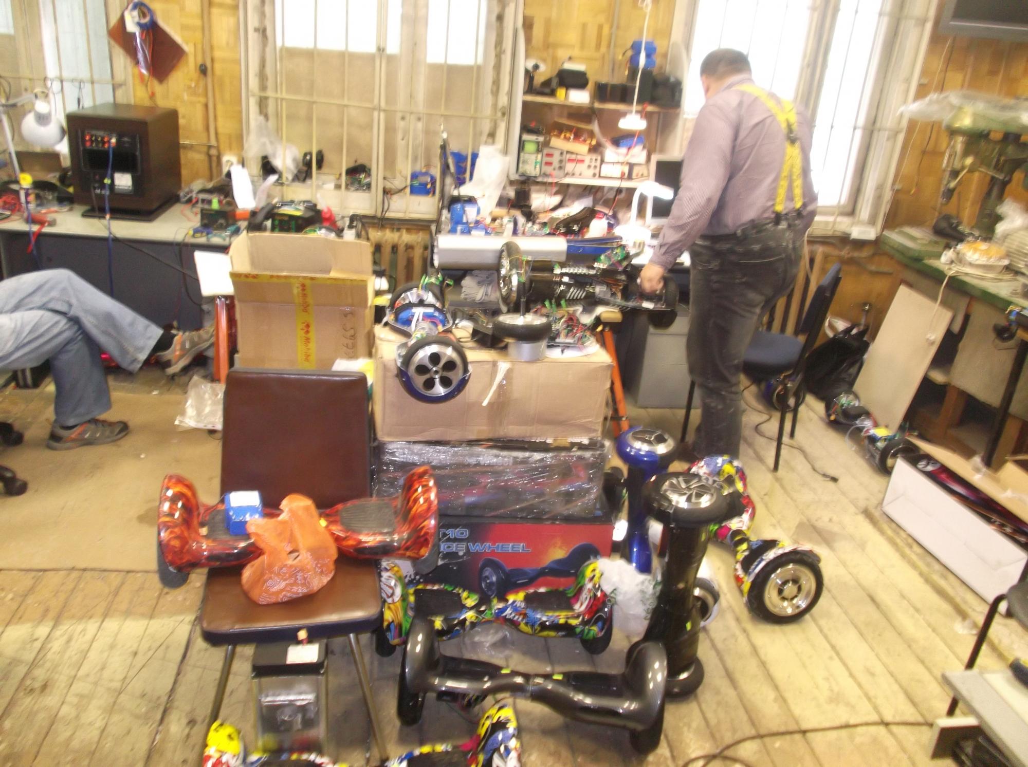

дядя Вася

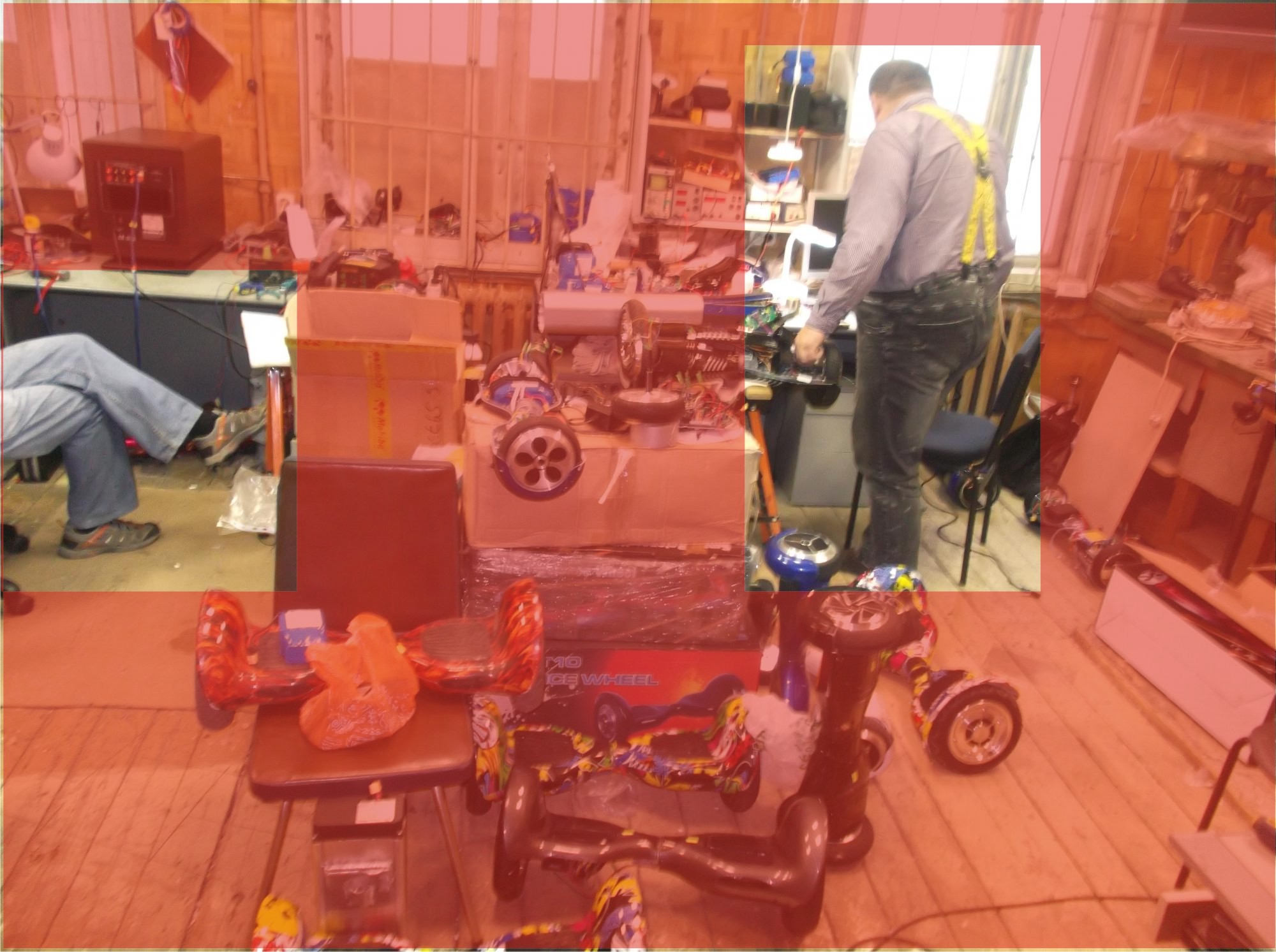

По поводу электричества (конфигураций, запчастей, поставщиков итд) - лучше и подробнее мало кто в Москве  мне может рассказать и показать.
Знакомтесь - "Электродоктор " - Лёша.
(хотя я его называю - "электропаталогоанатом",потому как говорят мои знакомые врачи , больше всех о здоровье пациента знает только паталогоанатом. :-D
Не сомневаюсь , что  все участники Форума - Хорошие парни, но как говорится "хороший парень - это не профессия".

pixar77
А кто из них?
Знакомтесь "Он учил нас позировать для фото"  :laugh:  :laugh:  :laugh:

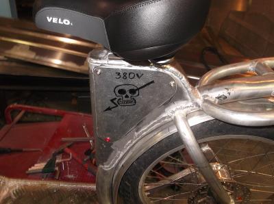

"Электрощитовая" - герметичная крышка,
Пока не не знаю , как у электросамокатов опредиляется такой ТТХ - "Максимальная глубина брода - ...... м "

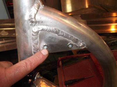

дядя Вася
В носу - решил так поставить анкерные гайки. Потом можно крепить багажник- корзинку, который не будет мотыляться вместе с рулём.
Можно и другое навесное оборудование поставить... фары для ночной охотына зайцев , НУРС, пулемёт, китобойную гарпунную пушку.  :-D

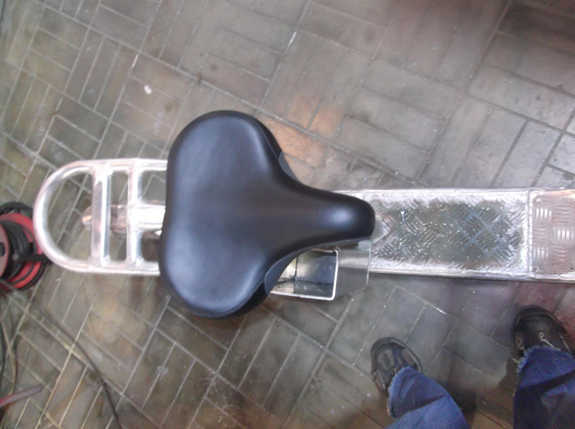

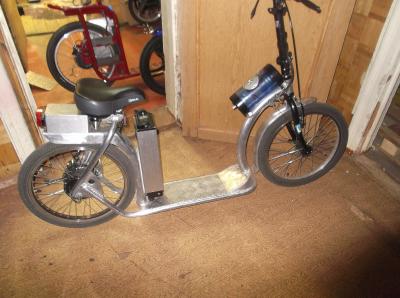

дядя Вася
Батарея - 20 Ач. Будет стоять на этом аппарате  так.
На следующих версиях придумал, как будут ставиться 2 батареи по 20 Ач. Или одна батарея 20 Ач и "рундук".
Количество деталей в корме - уменьшиться, масса уменьшиться.
Типы батарей, и производители - ЛЮБЫЕ. Замена одних на другие - легко.
или как говорит Главный Электрик - "как два пальца об асфальт" (c) :-D
Сложно - может каждый "чудак", а ты попробуй сделать просто...:-))

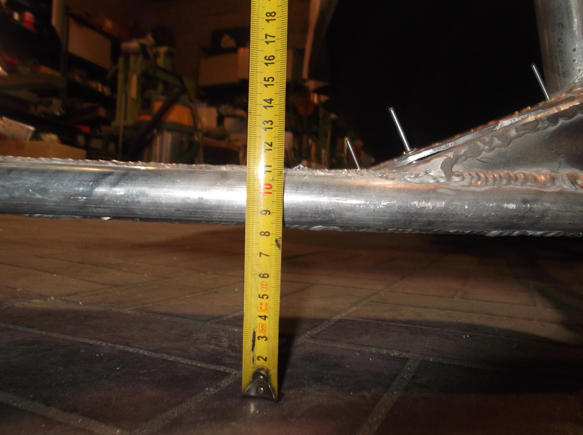

дядя Вася
Вид сверху.
Если 2 батареи - это примерно 80 - 100 км пробега. (но надо проверить естественно на ходу , ну и от профиля дороги конечно будет зависеть. Аэродинамическое сопротивление - на таком аппарате конечно меньше, но это надо замерять в трубе.
Может кто имеет возможность продуть "Сверчка" и любой другой "стоячий" в Жуковском в ЦАГИ?
ну чтобы были реальные Инструментальные цифры
