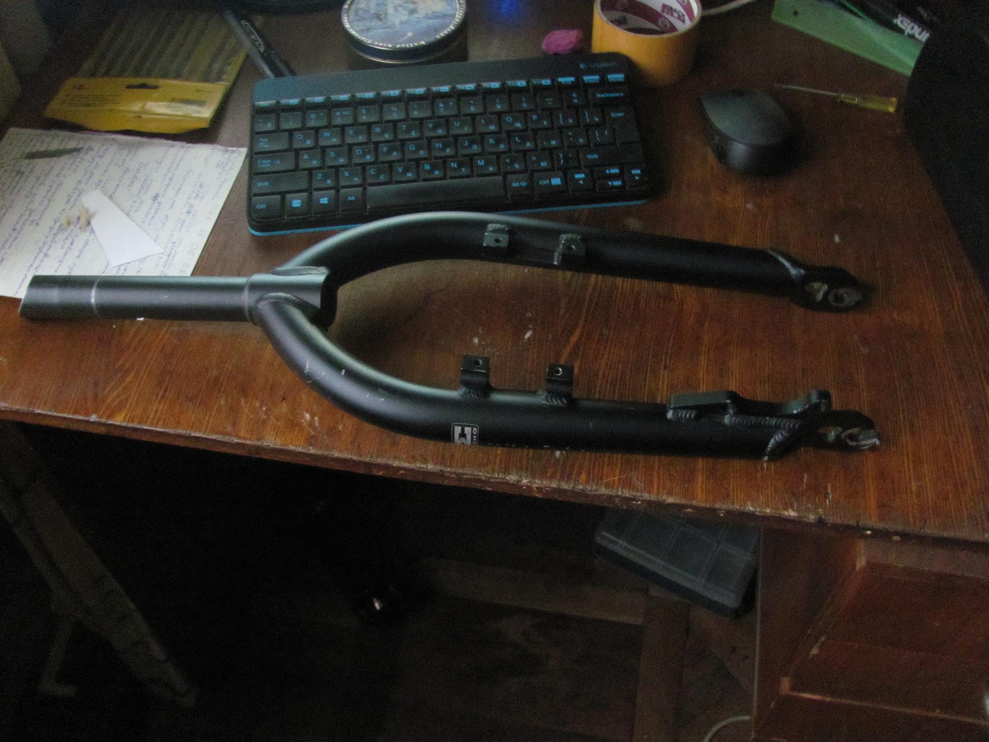

[user]Виталий40[/user], почему нет. Я тоже в одноколёсном триальную вилку буду использовать.  Начал пока велик пилю, собирать компоненты для прицепа. На авито задёшево вчера прислали. Я одну такую для переварки покупал, прочные они очень.

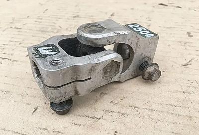

Я ещё с концепцией не определился. Почитал о этом прицепе-колесе и задумался. В общем если пойду по этому пути, мортёр не нужен. Если буду делать с площадкой то мортёр подобно этому на фото.  https://electrotransport.ru/index.php?msg=2258949  Пока только детали и алюминий собираю.

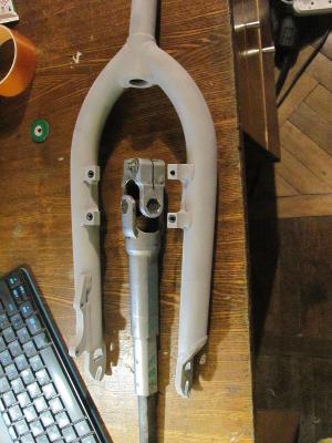

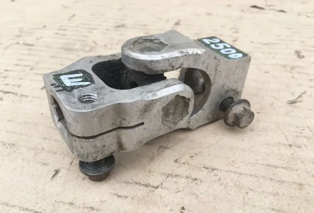

Татос

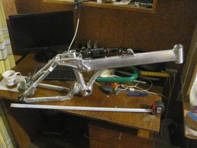

Прикупил я кардан рулевой от бмв люминячий, размер как раз для прицепа. 300 рублей на разборке. Вилка уже есть, отпескоструил.  Трубы теперь надо прикупить. Пошерстил, из АД33 нет, буду брать из АД31. Это своего рода эксперимент будет. В общем прицеп-колесо подобный на фотке выше. Небольшой, заточенный для маленького электро велика, точнее даже мелкого мопеда. Обод 24" хороший надо ещё прикупить. А пока сам велик ещё пилю. Не быстро это, я раму первый раз так глобально перевариваю.  :-)

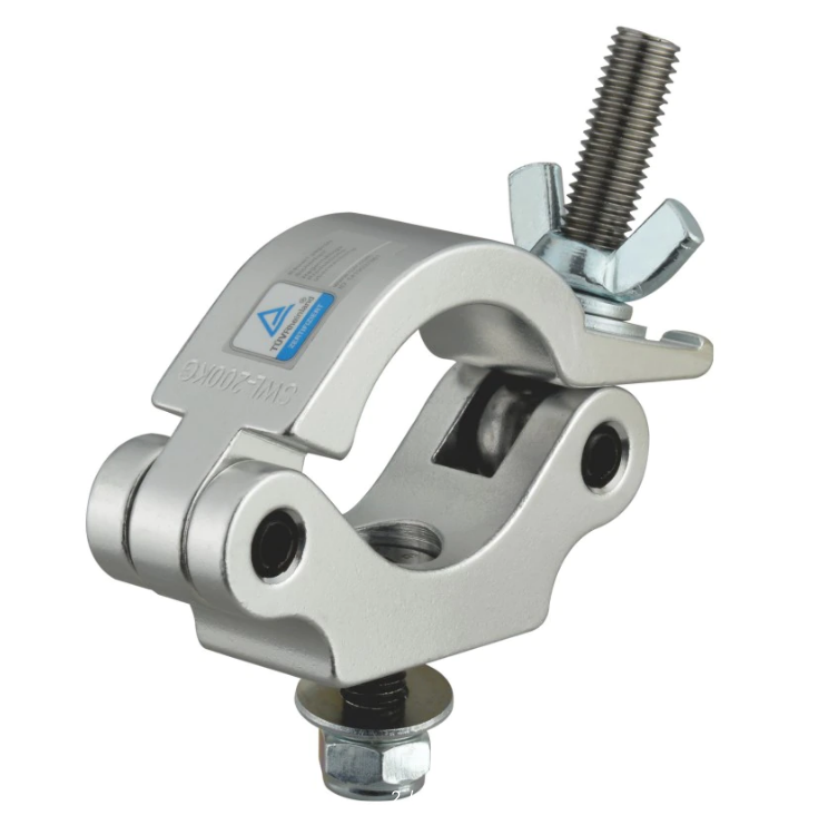

#125
Вырисовалась такая мысль. Для этого веломопедика я буду варить консольный багажник. Нашёл у китайцев хомут, пишут что на 200 кг и заказал кусок трубы из 6061 диаметр 27 мм и стенки 3,5 мм. Багажник нужен для перевозки дополнительной батареи, когда это нужно. Вот на конце багажника и сделаю крепление для прицепа.
Цитата: SPIRITUS от 22 Янв. 2023 в 14:38Скажу так.... Если руки чешуться, то ИМХО полезней чесать об багажник)))) если ещё и мозги чешуться, то можно всё это почесать при разработке сложной системы крепления груза на весь вел " от носа до хвоста".
Всё это правильно конечно. Но когда вы это пишете, представляете себе нормальный велосипед. Посмотрите на раму, которую сейчас варю. Много ли на неё навешаешь? Багажник конечно будет, но для доп. батареи.
