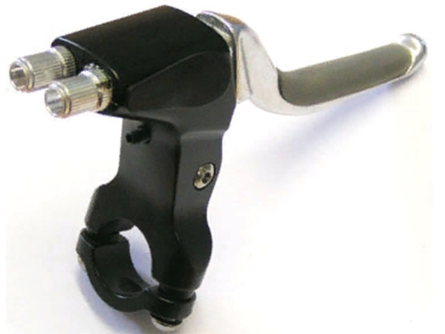

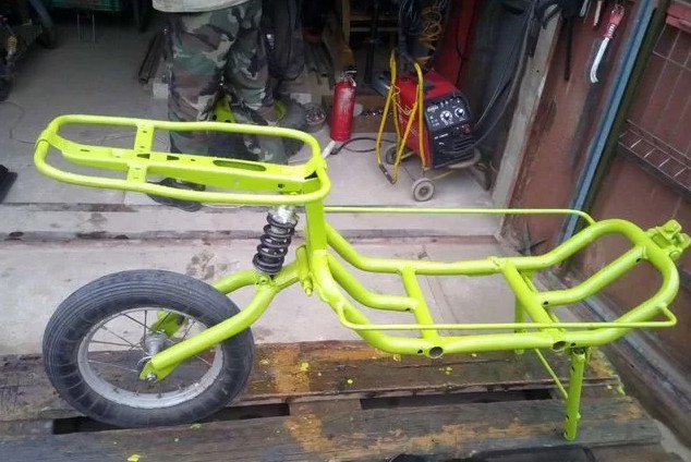

Вопрос есть. Такую ручку тормоза кто нибудь в руках держал? Интересует есть ли там коромысло, которое уравнивает силу натяжения на обоих тросах. Та что я поставил на свой первый маленький велик с коромыслом, а мне нужно без.  https://electrotransport.ru/index.php?msg=2111278 Был недавно у сварщика раму великовскую варить, видел конструкцию которую он варил из алюминиевых труб. Это навело меня на мысль сделать небольшой лёгкий велоприцеп с 20" колесом. В общем что-то подобное как на фото. Но задумался о тормозе прицепа. В общем нужна двойная ручка тормоза, которая может работать и с одним тросиком. То есть прицеп пристегнул и трос от него на второе гнездо ручки накинул. Может кто делал прицепы, поделитесь как решали проблему тормоза.

Сколько живу не видел тормоза на велоприцепе. Как вариант использовать мк гироскутера - коротить обмотки через контактор(ы). :-)
А какого его не лупануть ведущим, в таком случае, со своей батареей и контроллером.

[user]Татос[/user], как насчет посмотреть на "больших братьев" и сделать инерциальный тормоз (тормоз наката)? Сложнее в изготовлении, но проще в эксплуатации.

Спасибо за идеи.  О прицепе, он нужен не для перевозки груза к примеру на даче, а для дальних поездок для удовольствия. Большая часть движения будет по трассе, тормоз на мой взгляд нужен. Нагрузка не более 30 кг, включая дополнительную батарею.  О инерциальном я даже не подумал, надо всесторонне это обмозговать. По поводу ведущего колеса на прицепе мысли были. Есть опасения что это плохо скажется на управлении. Но это только предположение. Не могу найти в инете примеров одноколёсного прицепа с ведущим колесом. Если кто натыкался, дайте пожалуйста ссылку. Времени у меня много, пока пилю велик можно всё обдумать.  :-)

Что касается именно одноколесного, то с приводом он, кмк, даже покладистее двухколесного - по крайней мере, он не будет пытаться завалить вел набок дышлом при рассинхроне тяги мотор-колес.

Вообще-то 2х2 велы немало людей называют плохо управляемыми ;) И в общем-то действительно, приходится а) настраивать б) учиться правильно ездить..... Так что думаю удовольствия от привода на прицепе скорее всего не получите, а вот набить шишек сможете)))) ну и не самое приятное будет - таскать этот прицеп с доп гирей)))))
Впрочем тормоз ни чем не лучше. Если будет эффективным, то ни раз сможете стрессануть))) А если неэффективным, да ещё для такого мизерного веса.... ИМХО лучше вложиться в установку более мощного тормоза на вел и диски побольше диаметра.
ЗЫ возил прицепы с тяжёлым грузом 100+кг двухколесный. Потребности в тормозе на прицепе не испытывал. А вот самаиезда была адреналиновой. Теперь 30кг точно на багажнике :pardon:

[user]SPIRITUS[/user], а с одноколёсными прицепами дела иметь не приходилось? Меня настораживает в прицепе с движком, то что можду ним и великом шарнир с двумя степенями свободы. А на обычном полноприводнике я ездил, нормально.  :-)

за счет чего вообще одноколесный прицеп держит равновесие когда вел например стоит? как по мне он должен моментально заваливаться,или там какая то сверхитрая сцепка?
