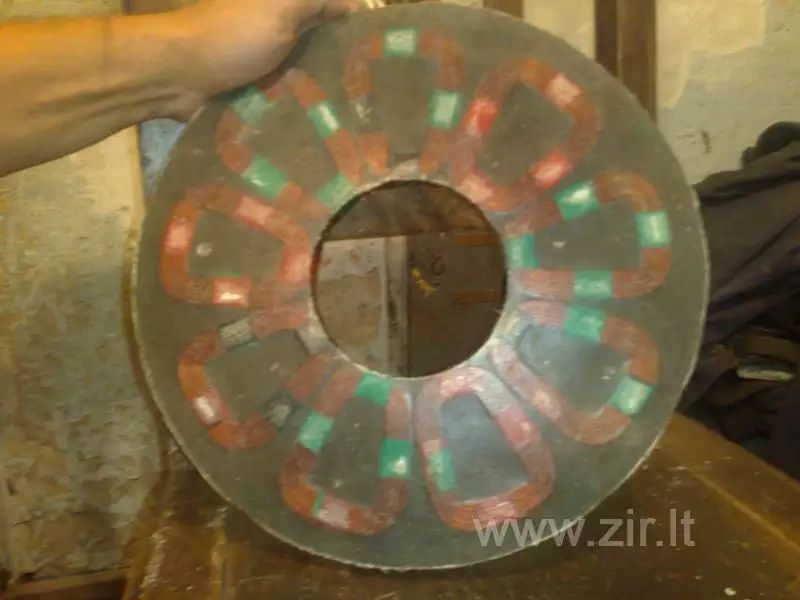

Ну тогда можно было бы сделать статор как на картинке выше. Без железа. Распределённая обмотка с максимальным заполнением.  Никаких залипаний.  Только чтобы хорошую мощность получить надо больше магнитных полюсов.
Без железа так же пробовал, знающие люди предупреждали,что аксиальный лишь, лишний перерасход магнитов. Статор, как у вас для меня сложновато как-то, с аксиалкой не хочется больше связываться.
Ну и зря. Вы, наверное, взяли самую неудачную для такого типа генератора комбинацию обмотки, такую же как в случае с молотым ферритом. Да расход магнитов больше чем в генераторе с магнитопроводом. Но не критично, если правильно рассчитать. Там не столько магнитного материала надо сколько количества полюсов. Чем больше, тем лучше. Если всё то количество магнитного материала, затраченного на изготовление 24-х блинов D30*10мм, переработать на, скажем, прямоугольные магниты 30*10*5мм и изготовить аксиальный генератор без магнитопровода диаметром около 450мм с полюсностью,например, от 40 до 80, вот тогда получился бы классный генератор.

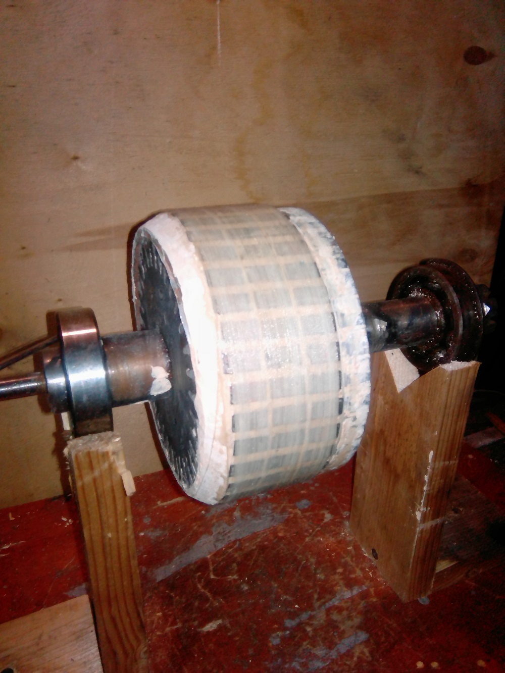

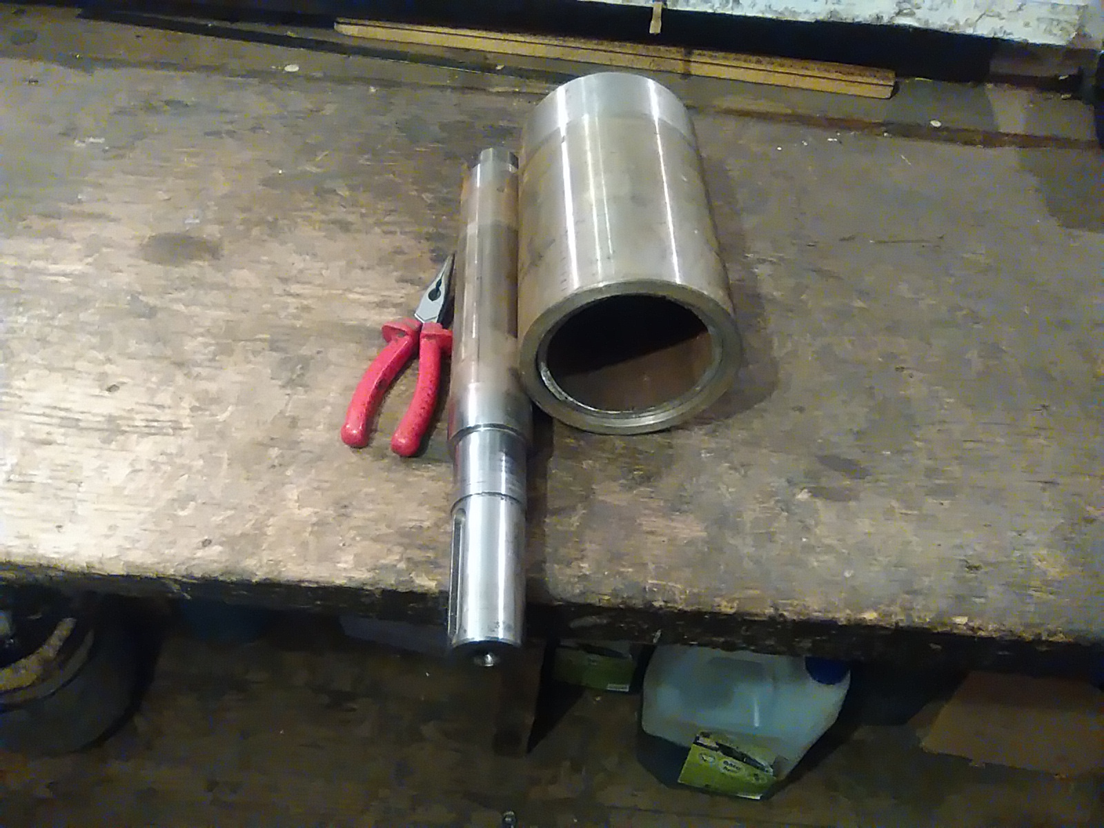

xaker65
Начиная с самова главнова, ротора. Вижу тут есть маи несколько фоток по изгатавлению. Ротор надо делать с трубы, выкидывая орегинал. Выигрываем по весу, но это не главное, лутше распределяютса магнитные потоки. Но толшину трубы тожэ надо подбирать не что попало а какие магниты будут применятса. И многое другое. Я их зделал начиная с ферита и заканчивая неодимом доходя мощностью премерно до 10 кВт

Alex75
[user]xaker65[/user], я читал вашу ветку по ветрякам на другом форуме. Вы молодец! Но есть спорные моменты. Вы перематывали турецкий ветрогенератор на 1,2 Квт заводского изготовления. Магнитный зазор там для редкоземельных магнитов толщиной 5мм и для пластин статора толщиной 0,5мм составляет 2,5мм:
Я убедился в правильности такого зазора эмпирически(опытным путём). Даже при зазоре в 1,5мм ротор генератора или мотора вручную прокручивается с трудом: чем быстрей крутишь, тем больше сопротивление кручению. Т.е. это потенциальные тепловые потери. Вы же переделали этот генератор и уменьшили зазор до минимума. Нет ли перегрева? Думаю, не стоило так делать. Даже если он ещё не перегорел - это потенциальный кандидат на переделку. Всё-таки на заводе недураки работают, не зря такой зазор оставили: магнитное поле от толстых редкоземельных магнитов при малом зазоре очень сильное и при вращении ротора создаёт значительные вихревые токи в любой близко расположенной токопроводящей поверхности даже в такой плохо проводящей как статор, набранный из отдельных изолированных стальных пластин. И эти токи его разогревают. Способ борьбы - увеличение зазора или дробление материала статора на более тонкие или мелкие изолированные слои или части.
xaker65
#28
Обыкновенные магниты и генератор очередной  китайский брак. Зделал новый там ему ротор чтоб магниты ближэ догнать, наклеил неодим са скосом, никакова прилипания, нагрева и результаты на много много лутше.  Орегинал был зделан на дурь, нож засунул и магнит отлип и так все. Если бы ево  поставили в работу, то отскачили за несколько бы чясов или минут работы. Видел я качественных, но восновном все китайские фуфляки.
