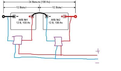

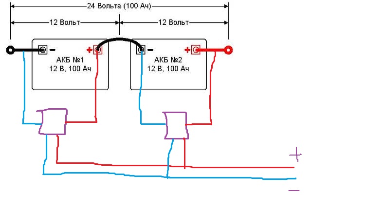

эриксон2
Ребята, скиньте схему подключения ветряка вот таким образом.Один ветряк отдельно на два АКБ в 24в системе.
эриксон2
Цитата: slav от 08 Янв. 2018 в 14:57
Так  нельзя !  Один из контроллеров обязательно выгорит !  Надо контроллер 24 вольта, на крайние точки!
Простые контроллеры конечно так нельзя использовать,на 24 у меня есть и пользуюсь им, может можно собрать девайс на каждый акб от одного ветряка и заряжать уже на 12в. может кто сталкивался с таким?
эриксон2
Раньше пробовал использовать этот китайский регулируемый DC-DC преобразователь.Пробовал конвертер Базис 12-24 15, от всех этих девайсов только огромные потери идут, после них на выходе и половины не остаётся. У меня всё собрано на 24в и на малых ветрах зарядка идёт позже, а если бы было 12 то заряд уже был бы,до 24в ветряк просто хлопает воздух лопастями,а можно было уже заряжать после 12. Менять всю систему на 12в не хотелось бы, потому хотел узнать, может кто сталкивался с такой системой  зарядки акб? система на 24в, а заряд идёт на каждый акб 12в от одного генератора, акб стоят последовательно.
