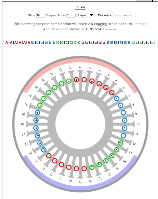

А ещё, возможно не обязательно обклеивать весь ротор и сделать как на бензогенераторе - явнополюсный якорь? До половины там нет железа по радиусу и магниты так же поклеить?
kor
Цитата: MegaDron от 08 Фев. 2021 в 21:56А ещё, возможно не обязательно обклеивать весь ротор и сделать как на бензогенераторе - явнополюсный якорь? До половины там нет железа по радиусу и магниты так же поклеить?
Сколько будет полюсов зависит от выбранного статора, если хотите 2 полюса то и статор надо брать от 2-х полюсного асинхронника (2980об 50гц), с толстой спинкой статора, и стальное кольцо под магниты на роторе тоже делать толстое (примерно 1/3..1/4 ширины полюса) или целиковый ротор из стали делать. Магнитами покрыть около 3/4...4/5 поверхности ротора. При 3000об будет 50 Гц.  Если хотите максимально наилучший результат то надо искать, кто вам расчитает все размеры и варианты числа полюсов.
MegaDron
Я выбрал АИР225М2 шаг 11 36z получается достаточно 3/5?
kor
Цитата: MegaDron от 09 Фев. 2021 в 16:20Я выбрал АИР225М2 шаг 11 36z получается достаточно 3/5?
На мой взгляд нет, надо больше, форма напряжения будет на треугольную похожа. (80-85% надо заполнить имхо)

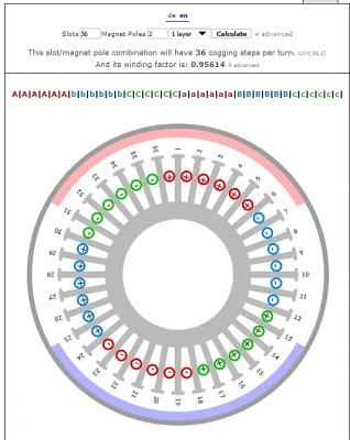

kor
http://www.bavaria-direct.co.za/scheme/calculator/
Такую картину дает сайт бавария, наверно примерно такое заполнение магнитами уже будет преемлимо.
