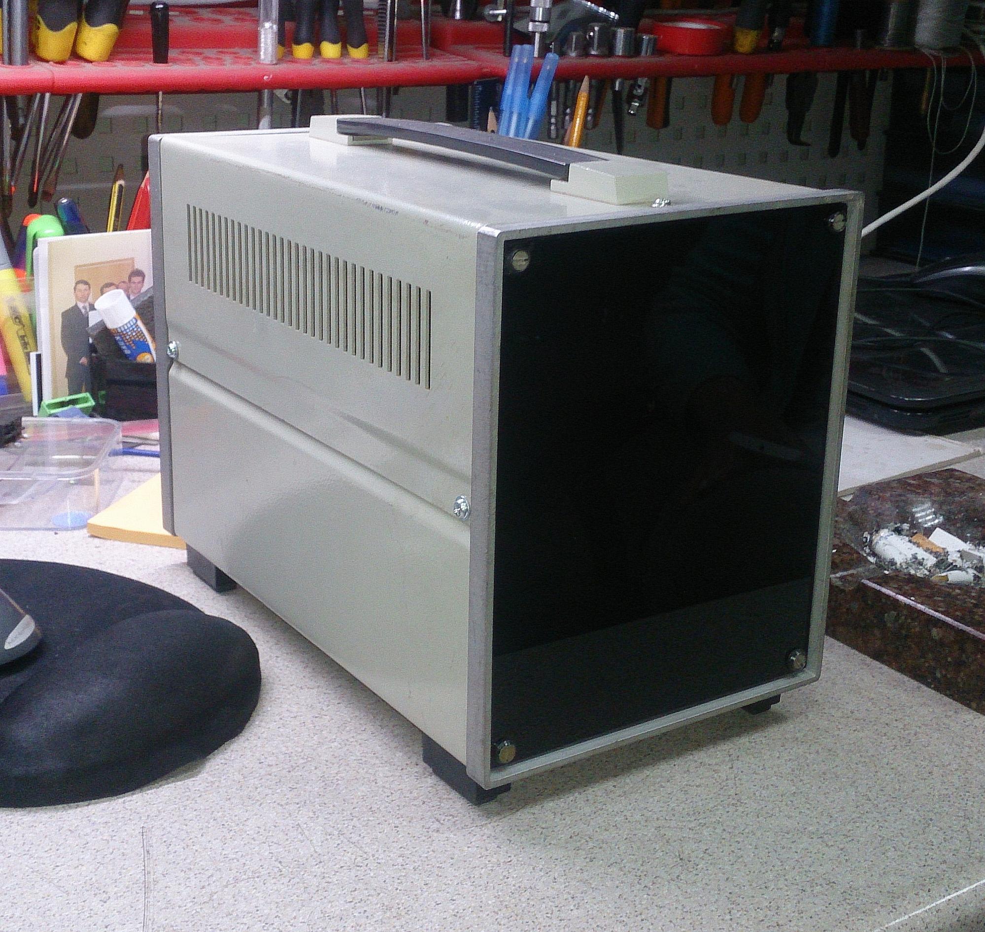

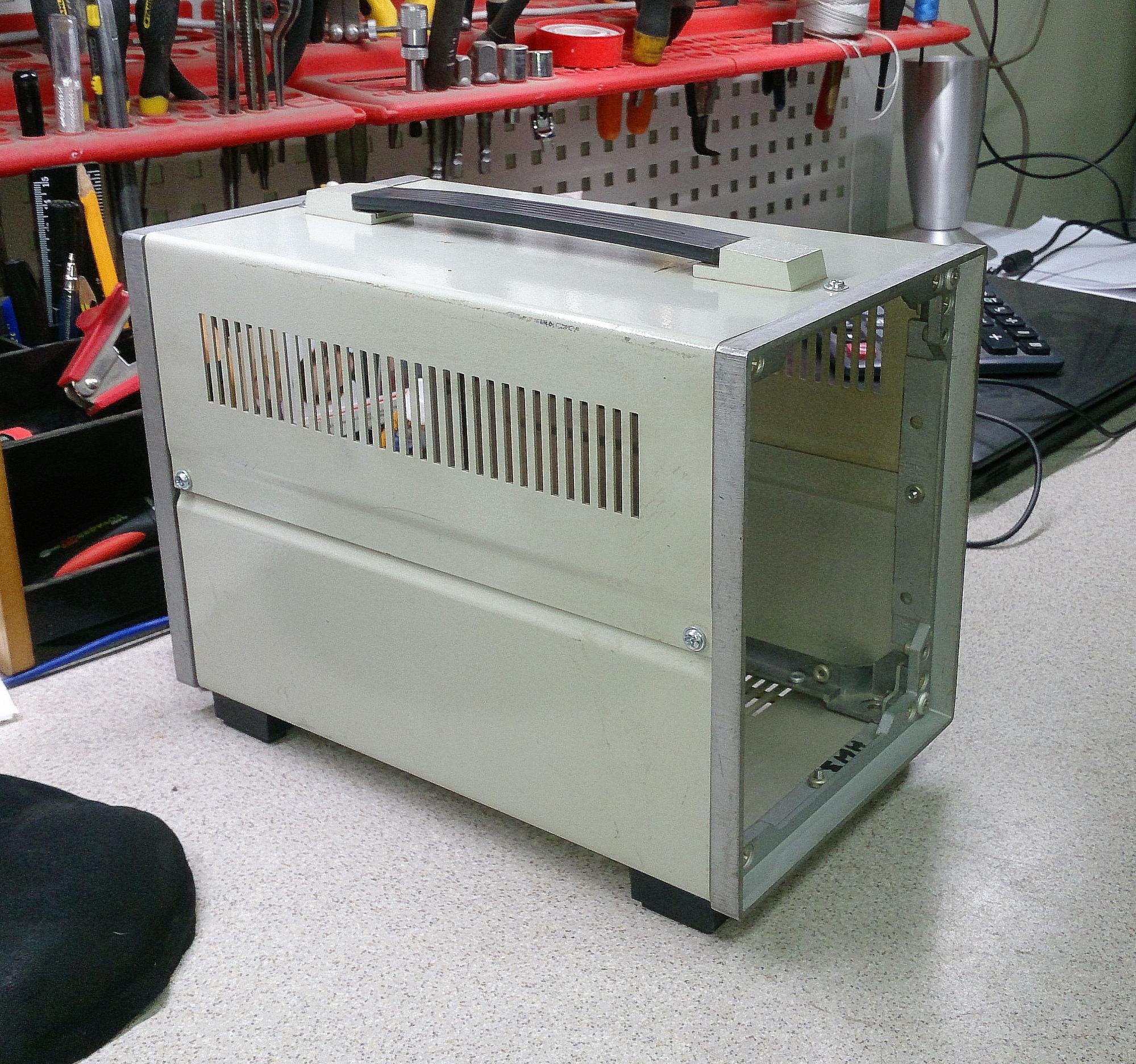

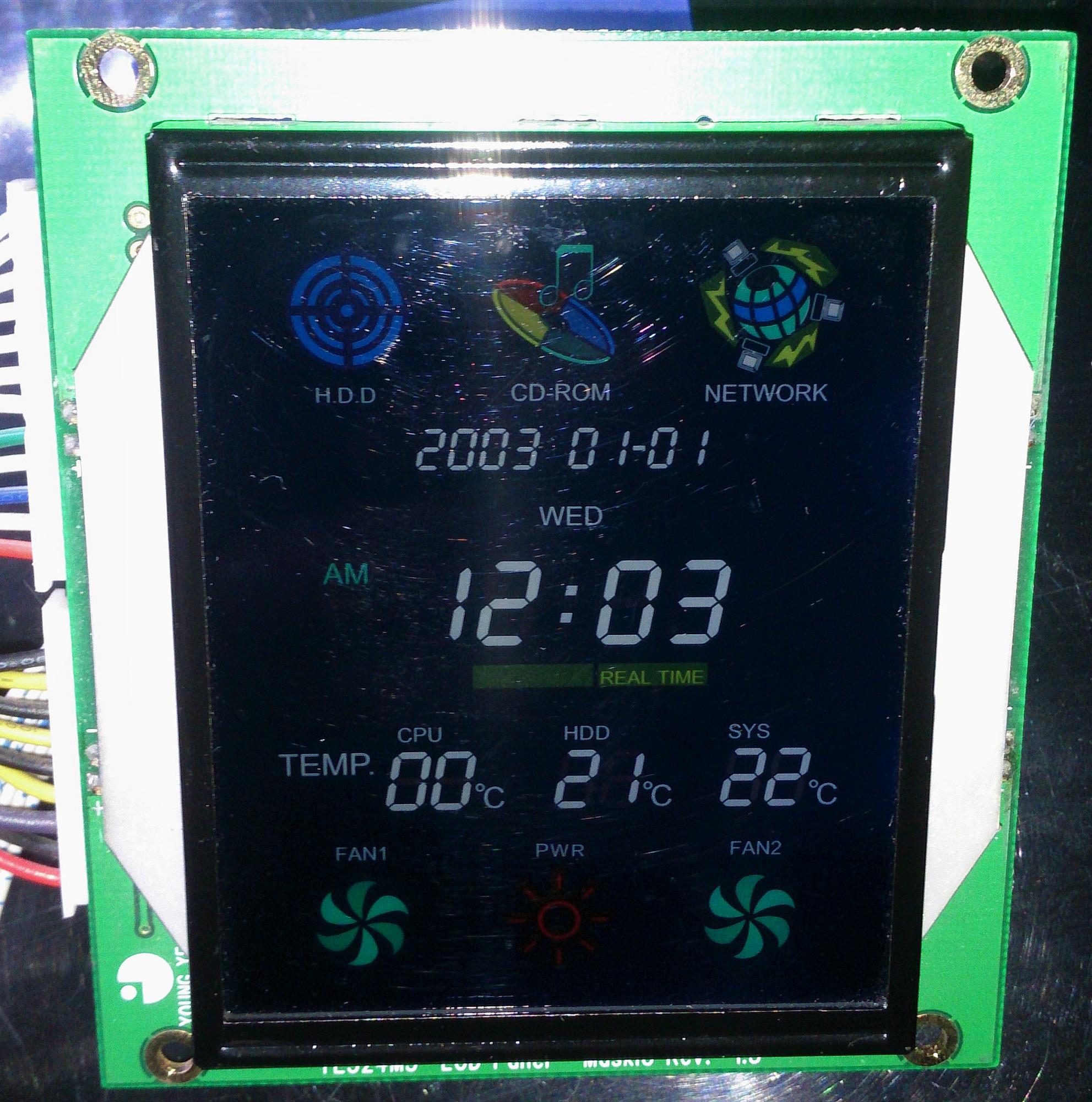

И вот я счастливый обладатель чудесного ЗУС ТОР-4. Учитывая, что мне придется работать с АКБ 200Ah, по рекомендации изготовителя, дабы повысить надежность длительной работы с большими токами, решил я его переселить в корпус попросторнее. Увеличить радиаторы, поставить 120мм куллер (что возможно снизит шумы), добавить управляемый контроллер с термодатчиками, управлением доп. куллеров и часами от старого системника (показывают, как реальное время, так и время работы после включения).
Думаю будет удобно.
Панель предполагается из черного глянцевого полистирола.
Также же хочу встроить "моргалку", думаю МикроЗУ-Про с мониторингом и еще чего нибудь.
Прошу дельного совета, что еще предусмотреть для удобства.
Из советов:
1. Предохранитель в разрядную цепь
Это корпус (от старого генератора частоты)
А это сам контроллер с часами

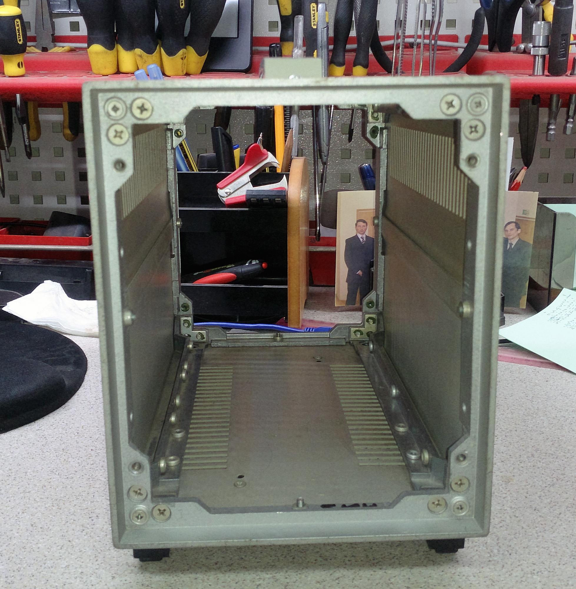

Вырезал лицевую панель
ihor
[user]Architek[/user], Пепельница сталинская зачетная и фотка с сыном президента.  :)
Architek
А в ней его же недокурки  :-D

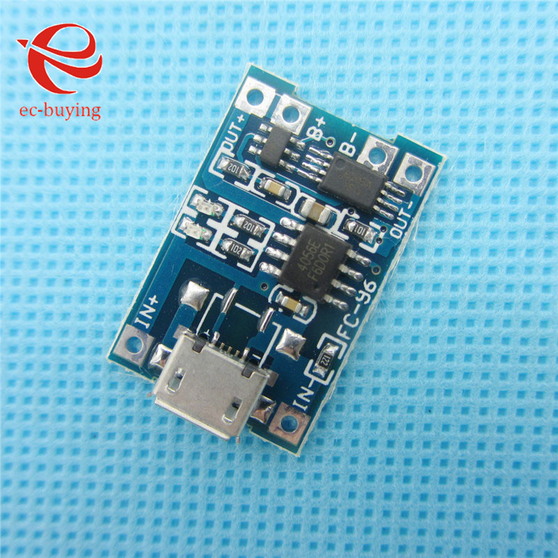

Короче дал на обесточенный ТОП4 на питание проца 3.7в с лития. Цифры на жки просматриваются и едва заметное свечение подсветки. Ток потребления 20мА. Сутки так было, просело с 3.7в до 3.6в. Ничего не  произошло. Включил в сеть с подключенным акб и без. Всё работает как положено. Подключал через такую приблуду
Питать саму платку планирую через зарядное от телефона, ну диод отсекающий и возможно повышающий DС-DС до 5в. Ну и кнопка выкл по ненадобности всего этого.
