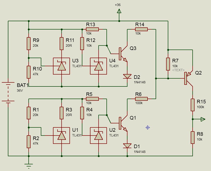

Номиналы под лиферы. Показаны нижняя и верхняя ячейки. Ток балансировки 100мА. Отключение нагрузки при разряде 2.5в.
poraboloid
Как эта бмс будет следить за просадкой отдельных ячеек, а не общего напряжения батареи ?
Linkov1959
С помощью ключей на Q1-Q3. При открывании любого открывается общий ключ Q2 и на выходе появляется 3в относительно минуса батареи.
poraboloid
Как q1 и q3 реагируют на напряжение 5 ячейки в сборке ?
Все ячейки имеют полный заряд, а 5 разрядилась до 2.5 вольт, бмс отключится ?
Linkov1959
q1 -ключ самой нижней ячейки, q3 - самой верхней. Ячейка пять имеет свой ключ( не показан на схеме), который откроет общий ключ q2 если на 5-й ячейке будет 2.5в.
poraboloid
Вот в том то и вопрос что нет на схеме.
Нет отображения наличия дополнительных блоков.
R6 и R14 разных номиналов, надо указать параметры промежуточных, для неотображенных блоков.

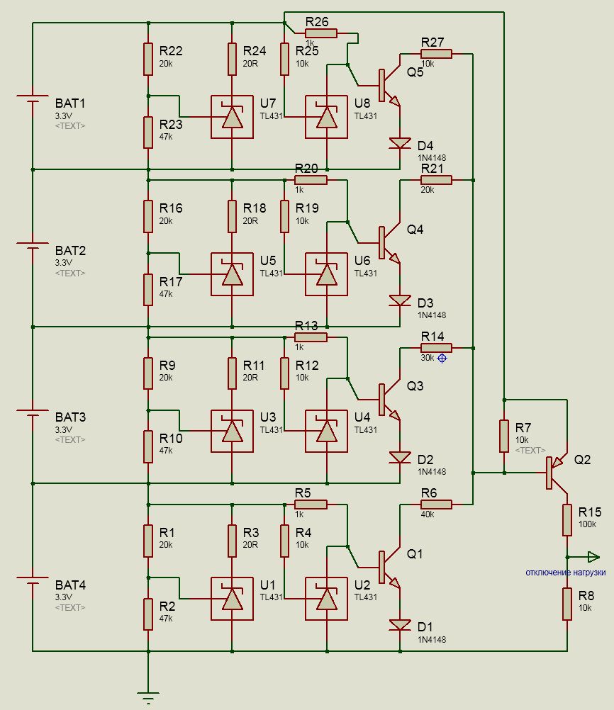

Linkov1959
 r6 и r14 разные, что бы ток базы q2 был примерно одинаков.
Linkov1959
размер 50х100
mr.Dream
А как же защита от перезаряда?
Добавлено 19 Май 2016 в 15:37
Нужно еще учесть падение напряжение на выходных ключах ТЛ-ки 1,9В. Это и нагрев балансирной части, и возможно несработает при понижении.
mr.Dream
И еще, втекающий ток минимум 1мА. У вас через резисторы 10К будет (2,5-1,9)/10к=0,06мА. Заведомо нерабочая топология.
Linkov1959
Верно, эти резисторы 1к.
Полная схема на 12в.

Балансировку делает, а сигнализировать разряд не хочет в реале. Ошибка модели тл431 в Протеусе.  Подвел симулятор. Светодиодики хочу поставить на балансировочные резисторы 20ом . Для контроля разряда придется перекидывать резисторы r5,r13,r20 на верхние банки, но самая верхняя банка останется без контроля разряда. С литием 3.7в таких проблем не будет. Диоды д1-д4 нужно сдваивать последовательно, что бы  ключ не открывался от 1.9в.
mr.Dream
Потому что прислушиваться к критике нужно внимательно
ТЛ-ка никогда не закроет ключ, ибо на ней не может быть меньше 1,9В, а ключу нужно меньше 0,6.
