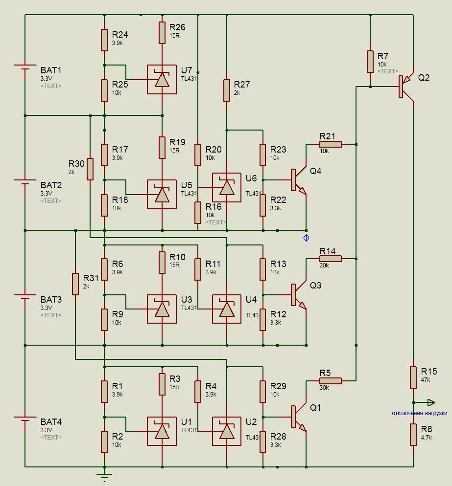

Ну если кто собирается делать САМ, то все детали и материалы у него есть.  А  TLки с Али
чтото 1,5$ - 100шт. И гетинаксом с роду не пользовался, а почемуто только текстолитом.
yurgen
Ну и что ?
какая разница- гетинакс текстолит - изоперлит или еще что?
Полюбому в 1 доллар за BMS не вложитесь.
А то что нарисовал автор так это недоБМС, причем сомнительной работоспособности, как он и сам согласился с этим.
Если его схему доделать до полноценной БМС - цена будет - дешевле китайскую купить.
То что есть на схеме - это слабенький 50-80 мА баланср с доп. функцией , но никак не БМС.
Уж просите мне за мою прямоту.

Что лучше, пусть каждый решает сам. У кого есть опыт убивания аккума китайскими (и не только) БМС, тот меня поймет. Тут главное, не навредить. Идея не в простоте и дешевизне, но в надежности. Сделать БМС на МК и силовых ключах для меня не проблема, но мы пока обойдемся. Может быть, будет добавлена защита от перезаряда отдельных ячеек, но при наличии балансировки и отключаемой зарядки в этом нет необходимости. Зарядки, которые ограничивают напряжение на батарее, но не отключаются, не годятся в принципе.
Linkov1959
Исправленная схема под реальную модель TL431.
Верхние две ячейки дают сработку на разряд совместно, когда на них меньше 5в.
Linkov1959
Да, обидели последнюю ячейку, это несправедливо. Если добавлять контроль перезаряда от каждой ячейки, то это еще добавится 12 шт tl431, а на 48в целых 16шт. Если контроль разряда и заряда сделать на 2х МК attiny44, то выходят те же деньги и никакой дискриминации.:) Балансировку оставлю, как есть.

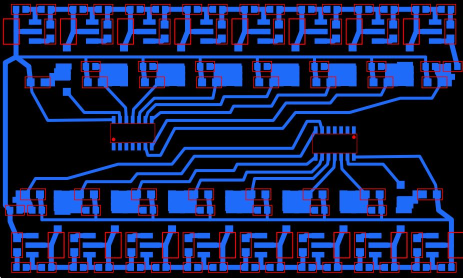

Вот такая печатка вырисовывается на 16 банок. 100х55мм.
