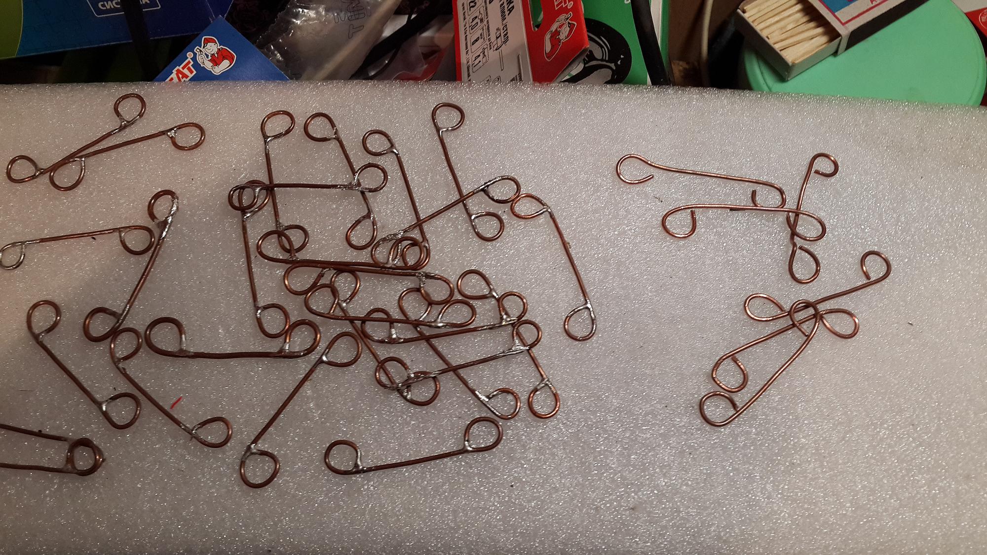

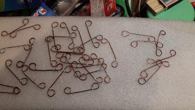

Ну чтож, как обещал фото! Вот я перемычки сам паяю и делаю, я выше писал почему:

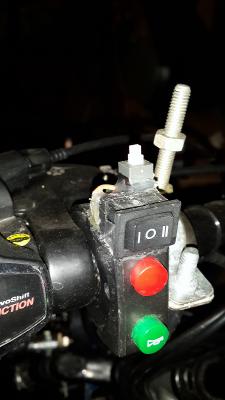

Видел у Александра(алекор) коробку такую, только больше, у него там разъемы ну и решил себе взять такую, вписалась очень классно:
А это еще давно делал, покупал консоль кнопок у alayf78, ну и потом решил поворотники сделать, нафиг покупать другую, маленькая кнопочка-это аварийка:

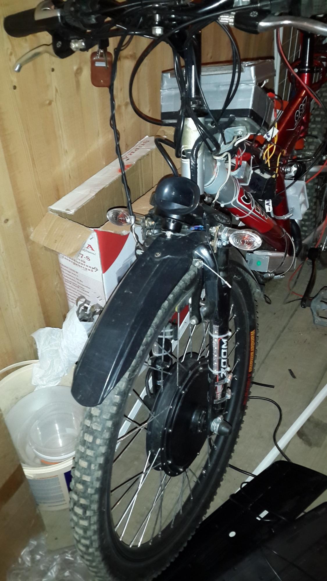

Вот морда вела, поворотники стоят, многие не видели, дхо повесил себе, сам сделал, включаются тогда, когда включаешь ручку газа через ключ, те при езде горят постоянно:
Потом планирую гудок повесить так, чтобы вниз смотрел, на болт повешу, который руль держит, планирую поставить 2 фару и перенести под руль их, на руле и так места мало, манетки сжирают место...
Руль можно бабочку, классный удобный создает дополнительную амортизацию если держишься за те концы что дальше всего от выноса
Ну и места там валом!  :wow:

Развесилим атмосферу, и проверим внимательность, найдите мне на фото перемычку, которая отличается от других, не толще, а конструктивно не так не много сделана, см внимательно ;-)!? Можете обвезти ее или назвать что не так...
