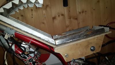

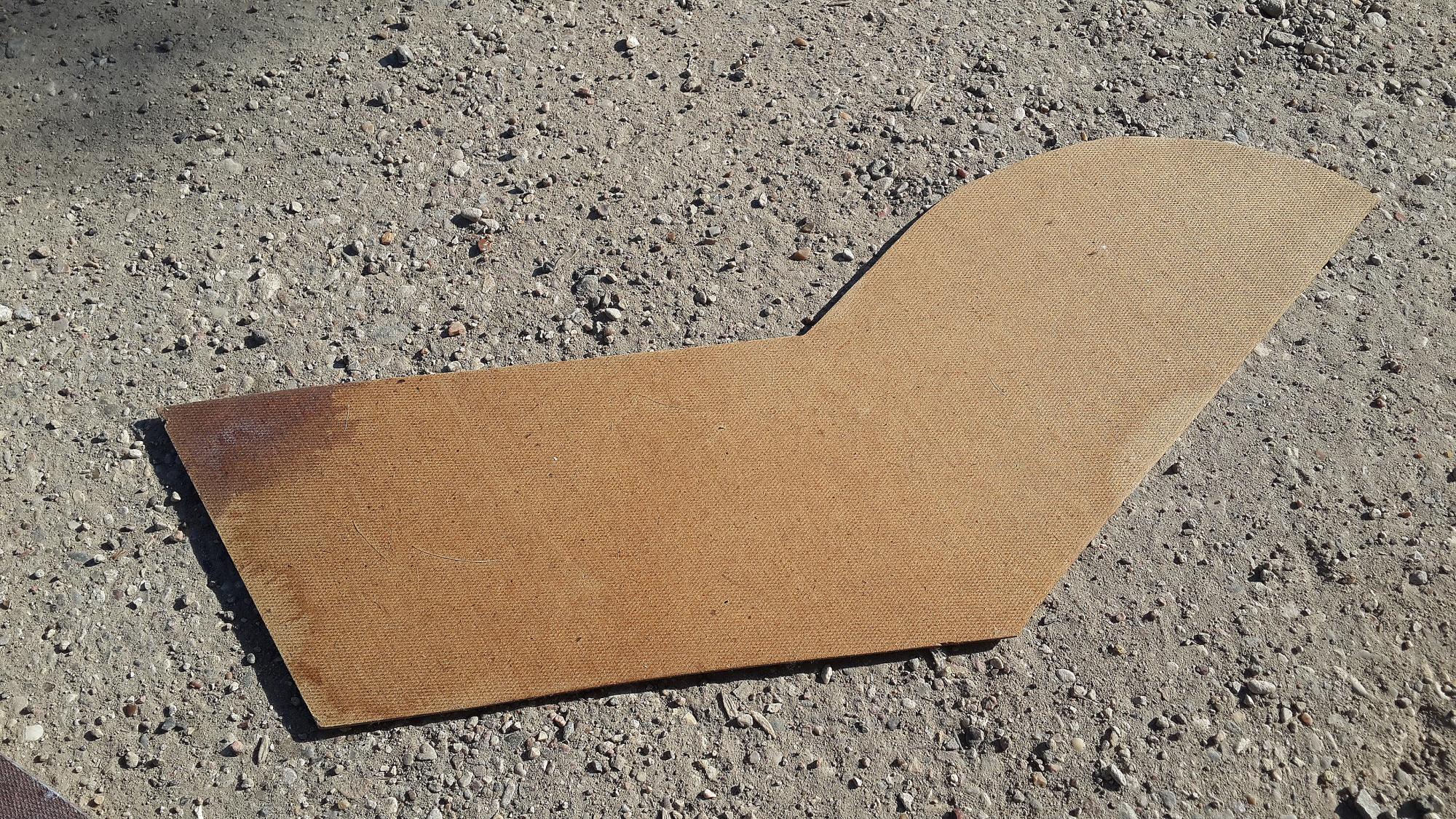

Всем привет! Сегодня был экзамен по информатике, был не сложным, не проверяли на шпоры, тел собирали, но мой дома был, короче огэ не так вроде страшно... Настроение было хорошее... Пришел в гараж, обработал фанеру шкуркой, и начал короб делать под аккум, вот что получилось:

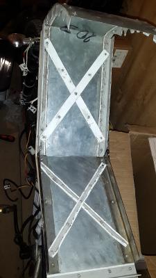

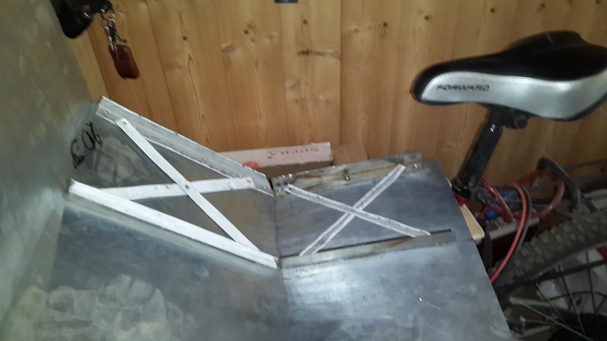

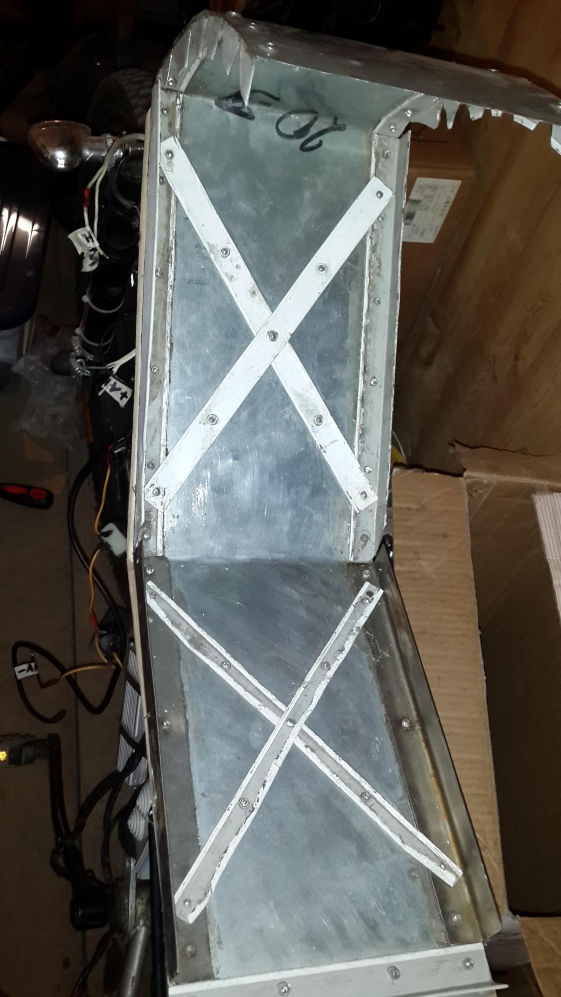

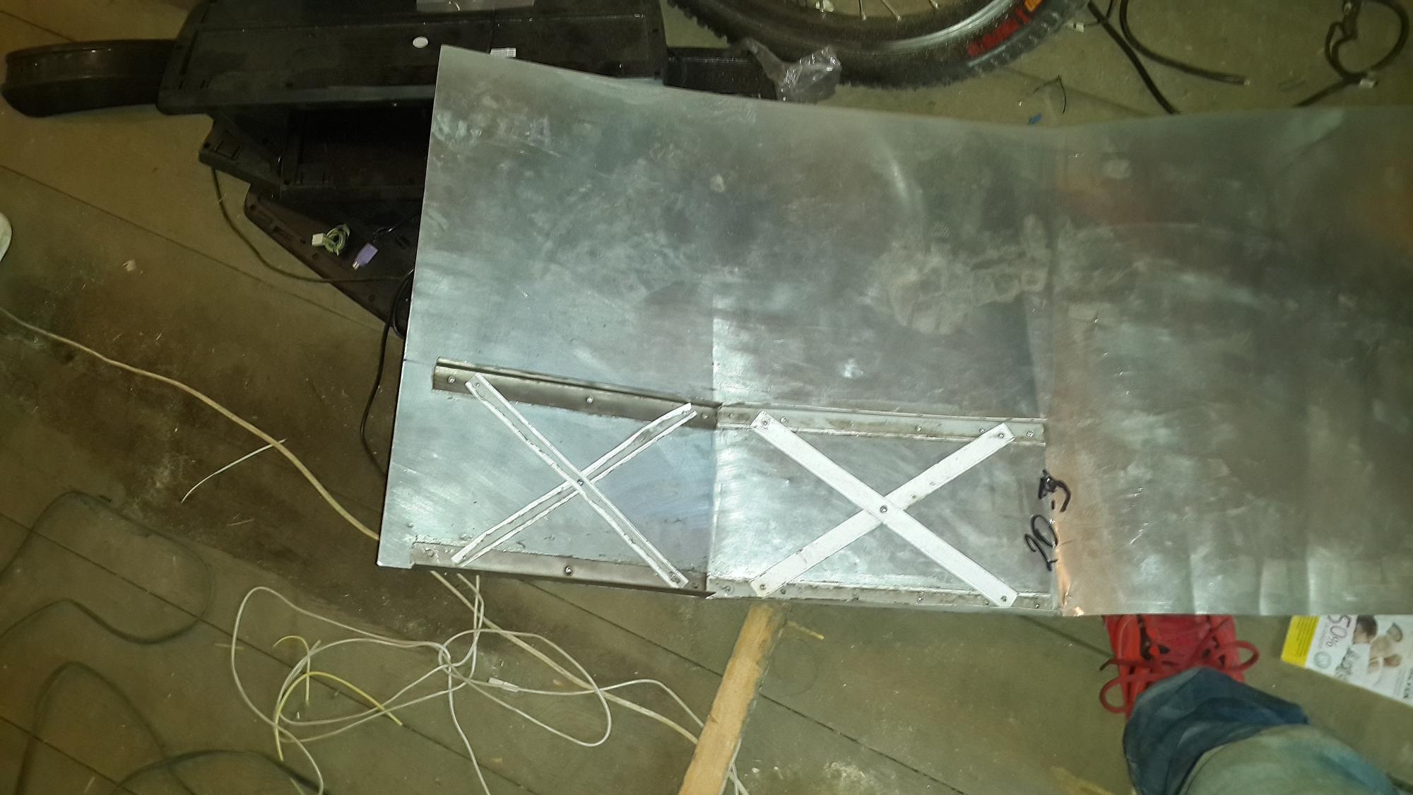

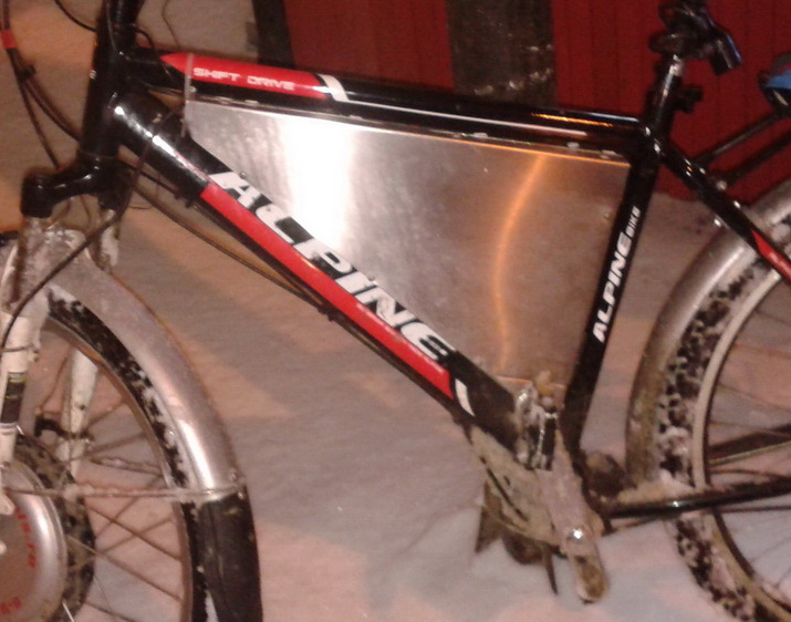

Работа идет потихоньку с Амуром! Сегодня выпилил боковые крышки под короб, к сожалению лимия на крышки не хватит, если кстати у кого лежит не нужный и готов отдать, с радостью бы забрал, тк хочется короб полностью из люмия, и это орг... как то там долго наверно не проживет! Но все же прогрунтовал, хоть было не просто, все таки не дерево это, вот что получилось! Хочется короб не просто ящик, а именно больше обтекаемости и формы, поэтому перед будет загнут аккуратно, там все равно будут провода, прикуриватель, юсб разъем, ну и термометры, тем самым этой обтекаемостью смогу уменьшить расход, нежели просто плоская морда будет, с зади будет короб идти параллельно подсиделу, ну и короб сам будет как бы повтопять раму, изгиб будет, аааа много слов, короче увидите!
По батареи пока не буду говорить, потом напишу все!

rzaviy
Все стараются делать короба деревянными,армируя при этом уголками и кучей болтов.
В итоге получавшийся короб  больше по габаритам и возможно малость легче,не всегда.
У меня короб из 0,5мм железа,цельно варенный,соответственно жесткость выше.
Деревянный короб,сразу дровишки для лития :-)
Мой "ПЕПИЛАЦ"
AutoLand
Чет нихрена я не понял... у меня короб из жести! Просто не хватило жести на боковинки и вообще я за этот лист не платил, я его нашел, а нормальный люмий вон косарь стоит в леруа, мне таких надо наверно 2 будет если не больше... Потом боковинки заменю, когда еще лист найду...)

[user]AutoLand[/user], Что то у тебя все сложно там,..с коробом и деревяшками... Вот берем остатки вытяжки кухни(п-декор из остатков легкой нержавейки ) и превращаем в "хранилище для батки и контроллера" за 2 часа... а потом при желании можно сделать и так..
AutoLand
Круто! Блин надо найти железо будет... деревяшки-это для крепления короба, площадка такая... вообще короб у меня будет нормальный, хотя если на скорости упасть на него или влепится, то поведет его и помнется наверно. Короче все хорошо, меня пока устраивает. В дальнейшем я хочу 30ач, вот тогда сделаю короба по бокам и потом покрашу уже. Кстати мою хрень(жесть), из обычного болончика нормально не покрасишь, видимо нужна обработка и нормальная краска. Я просто красил полоску от этого листа. И вообще, собирал я из того что было, был лист, ну и подумал а что и нет, армирую его, уголок блин закончился для армирования, придется чет другое делать
Василий22
[user]AutoLand[/user], Я тебе предложил нержавку из-за ее свойств обходится без дальнейшей защиты от коррозии и + внешний вид, а далее как хочешь... крась, клей чем хочешь, и + защита как никак от ...(ну сам знаешь,.не дай бог!)
rzaviy
[user]AutoLand[/user],   Как мебельщик установил наверно уже под сотню вытяжек,могу подсказать где можно разжиться таким материалом.
В комплекте два короба,как правило используется один. Спросите у знакомых у кого есть вытяжки,может и завалялось у кого-то.
Мой "ПЕПИЛАЦ"
AutoLand
Ладно. Но я чет не видел, вон бабушка с дедом не очень давно устанавливали вытяжку, помоему ниче не осталось. Это вы де про те говорите, которые на кухне с вентилятором и лампочкой?
Кстати мой материал толи нержавейка, хз че, но магнитится, и с одной стороны в сером цвете, с другой по ходу обработан. Мне вот чисто на боковые крышки еще надо металла..
