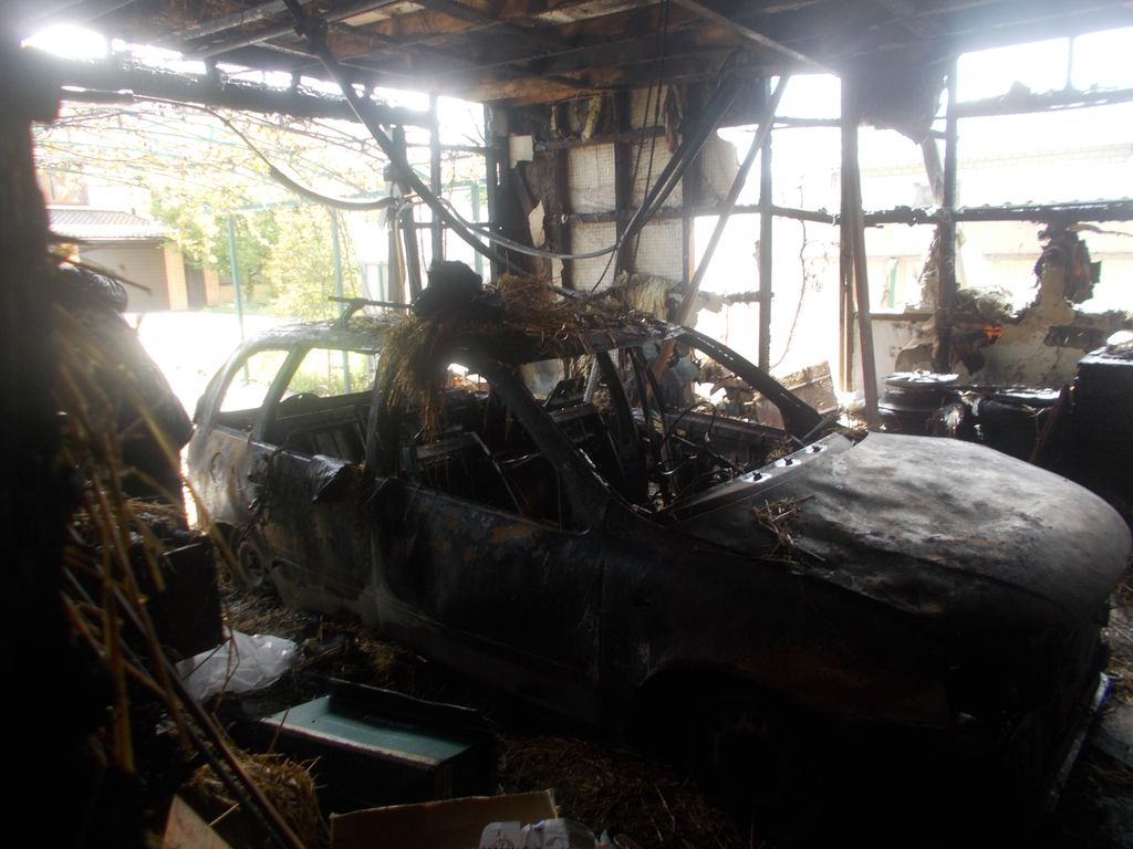

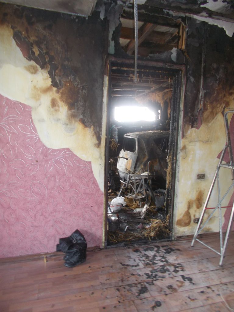

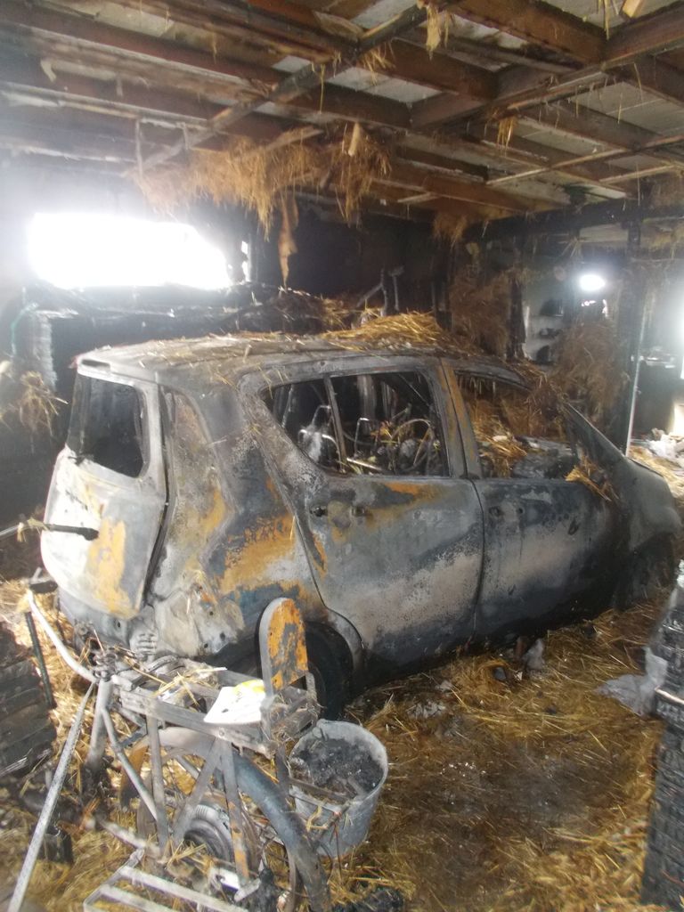

Случилось большое несчастье, у Виктора  в электромобиле, по непонятным причинам(с его слов батарея была в идеале, защищена БМС.), загорелась батарея, которую он собрал очень качественно(болтовые соединения, прокладки, стяжка) и спалила вторую машину , эл.велосипеды, инструмент - кормивший семью, сам гараж и чуть дом не сгорел..

Друзья!Спасибо за поддержку! Даже не знаю с чего начать.Просто отхожу от шока.Стараюсь ездить на работу,забыться,но пока никак.Инструмент дали товарищи на время.В гараже сгорело всё.Температура была такая,что моя торцевая пила превратилась в алюминиевую лепёшку.Чувства двойственные,с одной стороны слава богу,что все жывы,потому как,еслиб пожар был ночью,былоб 5 трупов,с другой стороны просто невероятные разрушения и проблемы от пожара.

Был обычный день,все собирались на работу,в школу. Примерно в 7 40 открыл дверь в гараж-там густой,чёрный дым,глухие хлопки в районе электромобиля.Потом бегал в горячке вокруг гаража,пытался открыть двери,пока приехали пожарники.Пламя набрало силу очень быстро,т.к. дом у меня деревянный каркас и утеплитель,то начали гореть стены,ну и как у любого изобретателя гараж был завален всяким хламом нужным и ненужным,что тоже начало гореть.
Ради бога,будьте осторожны с этими батареями!В квартирах ночью спастись будет нереально!Будьте на стрёме!В любой момент могут взорваться!Образуется дым такой густоты,что не найдёте выхода,и дышать будет нереально!

[user]AutoLand[/user], Гарью воняет.Отгородили одну комнату,там живём.Дом сильно закоптился.Думаю на батки,т.к.сквозь густой дым были видны частые световые вспышки.

[user]sergek1985[/user], Вроде литий-ион,подробнее Паша,либо Игорь скажет.Думаю на внутреннее замыкание,либо то,что я слишком туго перемотал сборки скочем и много слоёв,и если какой-то пакет начало раздувать,то я этого не заметил при контрольных осмотрах это,т.к.раздувающийся пакет не смог порвать скоч и лопнул в бок,воспламенился,ну и другие начали детонировать от температуры.

Вот именно,автомобиль всю ночь стоял на зарядке,никто его нетрогал.И обычно к утру на приборе показывало 104,2v.Не знаю,что в этот раз пошло не так?
