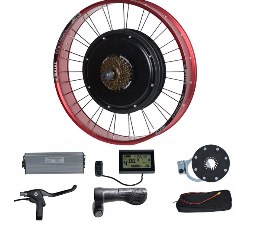

Guto
По здравому рассуждению, коллеги правы. На чоппере кареточный двигатель совершенно не будет использоваться полноценно. На прямой передаче скорость не высокая из-за низкого RPM, редукция практически вся внутри и не тюнингуется "малой кровью".  Мутить с внешней повышающей редукцией экономически и технически совсем не оправдано. Планетарку под дропаут 170-190 хрен найдёшь за адекватные деньги. Так что я для себя вопрос с кареточным движком для велочоппера закрыл, спасибо всем откликнувшимся!
Теперь стоит вопрос о надёжном бренде редукторных и прямых двигателей 750 и 1500+. но это, наверно, уже в другой ветке.
Tonych
[user]Guto[/user], ну почему же, можно как раз в этой ветке. Мне редукторники не зашли тем что не имеют возможности рекуперации раз (чоппер как правило имеет некоторый вес плюс наездник и все это надо нормально тормозить, рекуперация хорошо этому сопутствует), тем что нуждаются в замене шестерен два, ценой три, ну и МК могут быть ооочень мощными и хорошо прокачиваются без последствий (главное меру знать). А разница в пару кило редукторника и МК для чоппера не имеет значения. Все имхо B-)
Rex@
Надо брать ДД, и, по возможности, помощней. То качество езды, которое обеспечивает мощный двигатель, своих денег стоит! А зубцового эффекта не будет совсем, вес велосипеда с наездником очень большой - накат чистый получается.
И рекуперация важна. Объясню, почему:
Велосипед тяжелый, райдер что-то весит. Скорость есть... Велосипедные колодки будут стачиваться очень быстро! А они недешевы... Рекуперация позволяет существенно продлить жизнь колодкам...
А ещё такое замедление, что даёт рекуперация, колодками трудновато обеспечить. Плюс торможение с рекуперацией очень похоже на торможение с АБС. Колесо не блокируется! Оно не может физически заблокироваться!

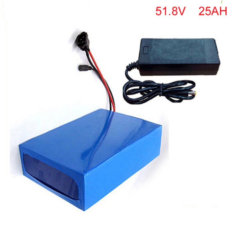

Guto
Подобрал комплект ДД на 1500 - 2000 Вт. Теперь - ждун.
Надо сказать, что не очень много на рынке как готовых комплектов для чоппера с колесом 20*4", так и двигателей 1500 Вт под дропауты 170мм. В Москве не оказалось в наличии обода, в Питере у нас вообще практически пусто (межсезонье что ли). Киви ещё до кучи работает хрен знает как... Пока решил мощность и вольтаж не гнать. Чоппер китайский и как он воспримет +12 кг. неподрессоренной массы я не очень представляю. Благо, что в Питере всё же асфальтовое покрытие дорог (почти везде). Размышляю сейчас над приводом дросселя ("полуручка" как то не впечатляет)  и каком нибудь кофре для аккумулятора (может у нас кто из форумчан шьёт?). Дропауты усиливать или не обязательно?
