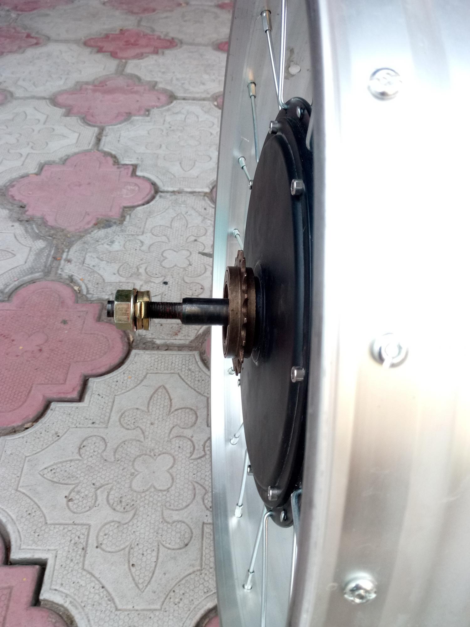

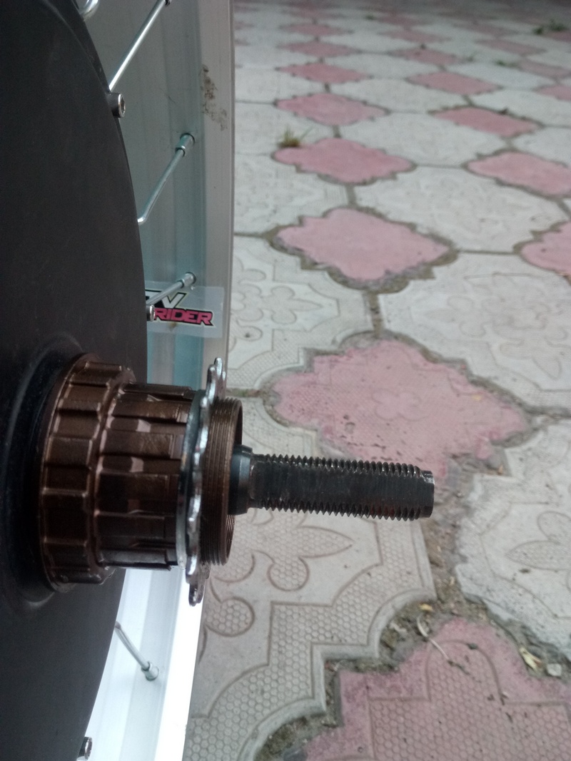

Приветствую Вас. Нужна помощь. Получил мотор, с трудом подобрал спицы, заспицывал.
Проблема в том, что Freewheel в ровень с диском может даже пару миллиметров глубже.
Звезда Т18.
,Я думаю может
поставить Freewheel от многоскоросного велосипеда, что скажите? Есть другие предложения.
пара фото ещё.
Заранее благодарю за советы.

[user]classicmen[/user], ни в коем случае не ставь многоскоростной фривил - цепь будет слетать! Вот такая штука тебе нужна: http://megavel.ru/vynos-tsepi-dlya-shirokikh-obodov/
eTyson
У меня на Чоботаре стоит многоскоростная трещетка и убраны все лишние звезды, соответственно, оставлена только крайняя самая малая. Думаю, стоит попробовать с дешевой трещеткой. А если цепь будет слетать, дык она и с переходником может слетать, соответственно, нужен будет успокоитель цепи.

Прикупил велосипедный и разобрал, снял все звёзды кроме предпоследней, она на Т14 последняя Т13.
Вот что получилось.
Не знаю на сколько соосность с большой звездой будет так как ещё не получил каретку
И так задняя звезда будет меньше на 4 зуба, надо цепь укорачивать? И что скажите, если поставить вроде такого натяжителя цепи.

[user]classicmen[/user], сомнительное удовольствие педалить на 14Т. Имхо 20Т, а лучше 22Т - гораздо легче.

Да, Я понимаю, Но Звезда, что накручивается на каретку максиму что попалась Т14 :-(  Ещё не известно какая соосность будет. Но за наименее другого Для начала и это пойдёт. Естественно в дальнейшем буду что то придумывать и улучшать :-D

[user]classicmen[/user], кроилово ведет к попадалову)) сам в свое время с таким вопросом столкнулся и единственный удобный и надежный вариант тут это трещотка 20Т или 22Т (одна звезда!) плюс вынос. И лучше трещотка хотя бы тайваньская, с тремя собачками - служить будет век!

[user]classicmen[/user], нет. Обычный качественный односкоростной фривил (обязательно с нормальными выемками для демонтажа).

Ну, нет у нас в КЗ такой штуки. Так вот я думаю как то заблокировать велосипедный, а на него уже поставить фривил который Вы рекомендуете. То есть он будет использован как вынос для широких ободов.

[user]classicmen[/user], я бы заказал этот вынос для трещотки с доставкой в Казахстан. Деловыми линиями (пошустрее) или почтой. Если бы хотел сэкономить, то потратил бы время на замеры и чертеж выноса и передал бы на изготовление местному токарю. Все остальное имхо от лукавого и влечет возможные проблемы в эксплуатации.
