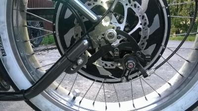

Поставив мотор на зад,педали крутить будет очень сложно. У меня стоит 8-ми скоростная,как то сел акум, крутил педали аж на первой,кое как не большой подъем осилил. В Вашем случаи,если хотите сохранить возможность комфортного педалирования,лучше поставить мотор вперед,но до 500Вт,выбор моторов большой от редукторного до ДД. Редукторный бодрее будет въезжать в горку при меньшей затрате энергии,ДД более тихий.Так что почитайте про моторы, что бы определиться с выбором под Ваши хотелки. А проблема пробуксовки решается просто,урезанием фазного тока. По поводу тормоза я сделал так
