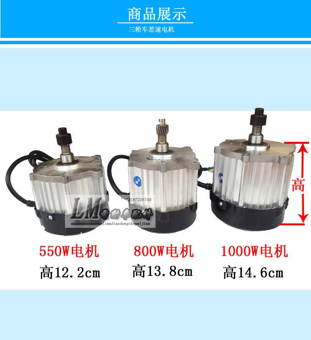

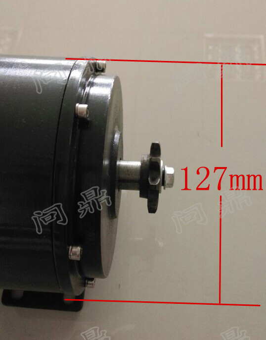

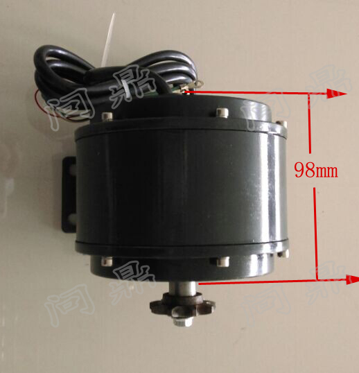

А я подумал, раз телепортатор, то сразу на все деньги  :laugh: А так по сути можно выкрутиться проще, берем тот же моторчик от трицикла на нужную мощность и на 48 вольт, поскольку рабочий ток больше (правда и обороты около 3000) и запускаем на 60-72 вольта, например

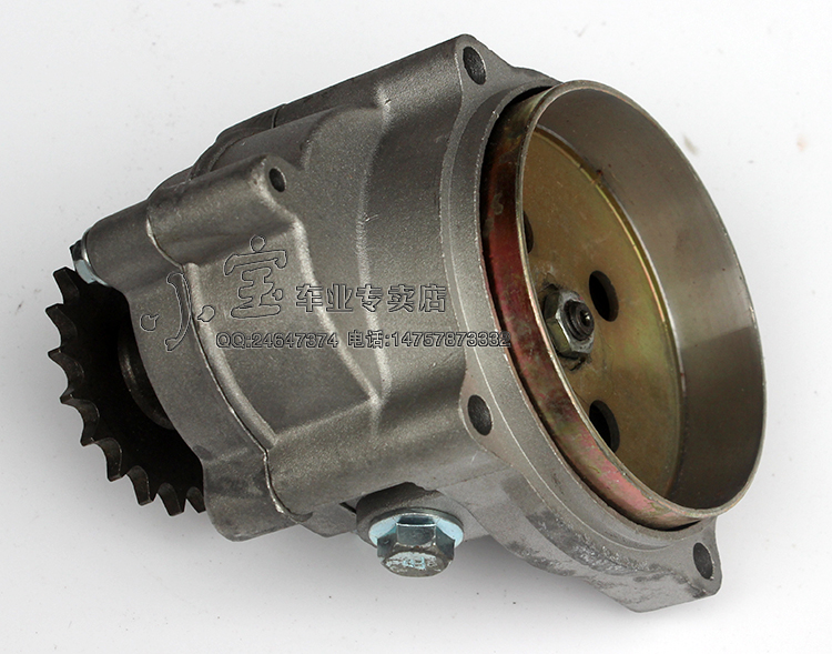

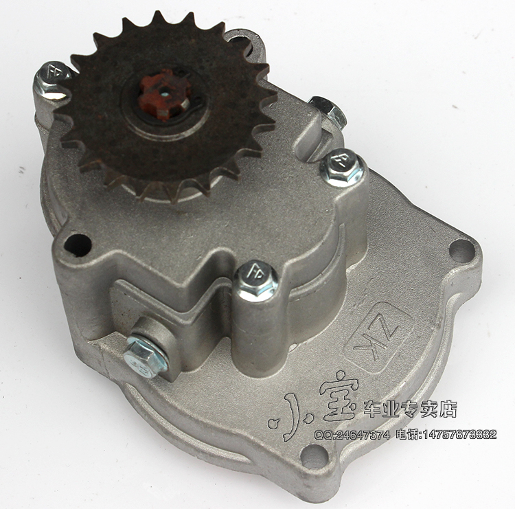

или сразу с редуктором, но может длиный оказаться
или вот низкоскоростной, маленький но тяжеловатый
Power: 48v 500w
Speed: 1000 rpm
Weight: Net weight about  6.5 KG
Rated torque: 4.3 Nm
и если есть станки, можно самому состыковать с моторедуктором редукция 5/1 и размер смешной, колокол помоему на 80мм как раз на выходе оборотов 700 выйдет

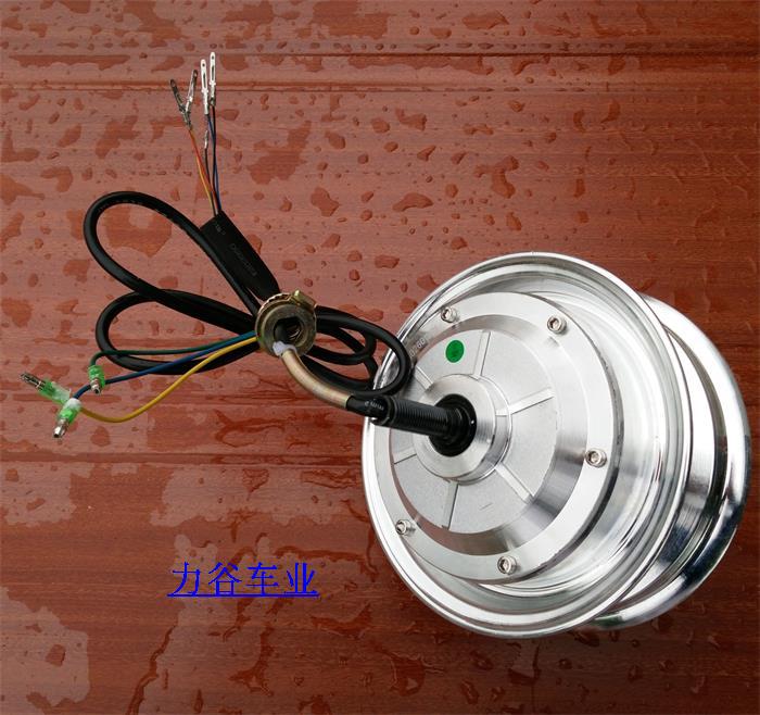

А вообще помоему самый простой способ, это взять моторчик для самоката, посадочный размер 6 дюймов и спилить с него борта под покрышку до самого железа, останется мотор диаметром 120-130мм, есть за что звездочку цеплять и внутри магниты шириной 50мм, хоть он и идет как 500ватт, но ним в комплекте шел контроллер на 27ампер, что получается гораздо больше  ;-D я просто такой себе брал, они по моему есть и в Москве у [b-b]ReSharVladimir[/b-b] у него кстати они менее скоростные и более тяговитые так что есть о чем подумать  :-)
Pedro
Волшебник, оч хороший вариант, но только не хотелось бы ось этого мотор-колеса зажимать а корпус вращать, вот бы у него что-нибудь так переделать чтоб а корпус его зацепить за корпус велосипеда а ось бы вращалась, но оттуда выходят провода и как быть ...?
А по первому варианту надо думать, станки есть, спроектировать можно что угодно... спасибо, кидайте варианты дальше, ченить придумается ;-)
Volshebnik
По сути, если он будет в раме, не сильно большая разница что вращается, он же будет гладкий, мне кажется и крепить по моему проще, на двух ушах и им же цепь натягивать можно, к тому же большей мощности в таком объеме сложно найти, это же аутранер, у него момент в несколько раз больше чем у инранера того же размера, а кожухом прикрыть, тоже помоему не сложно.
