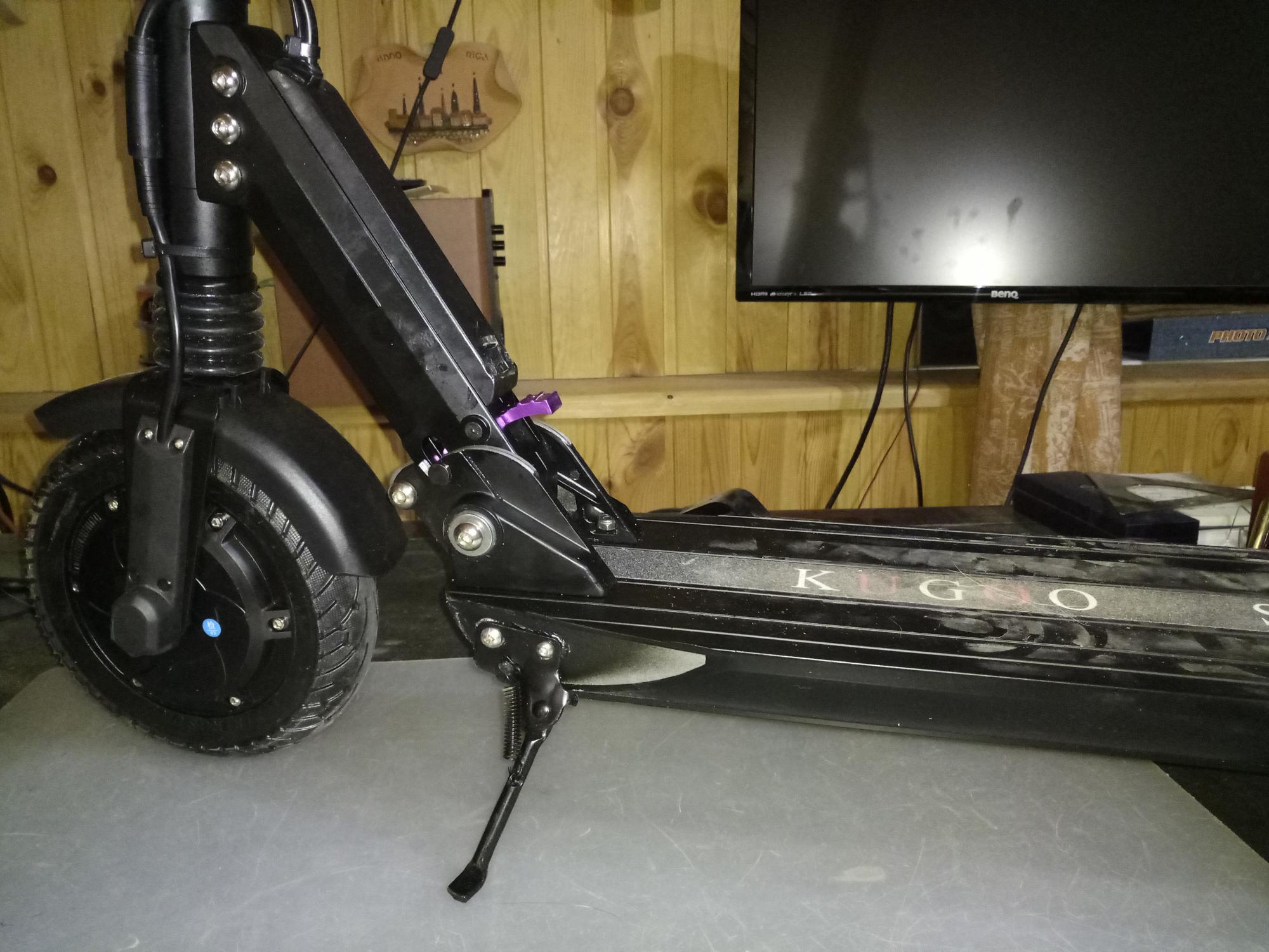

Всем доброго времени суток! Немного слов о самокате:

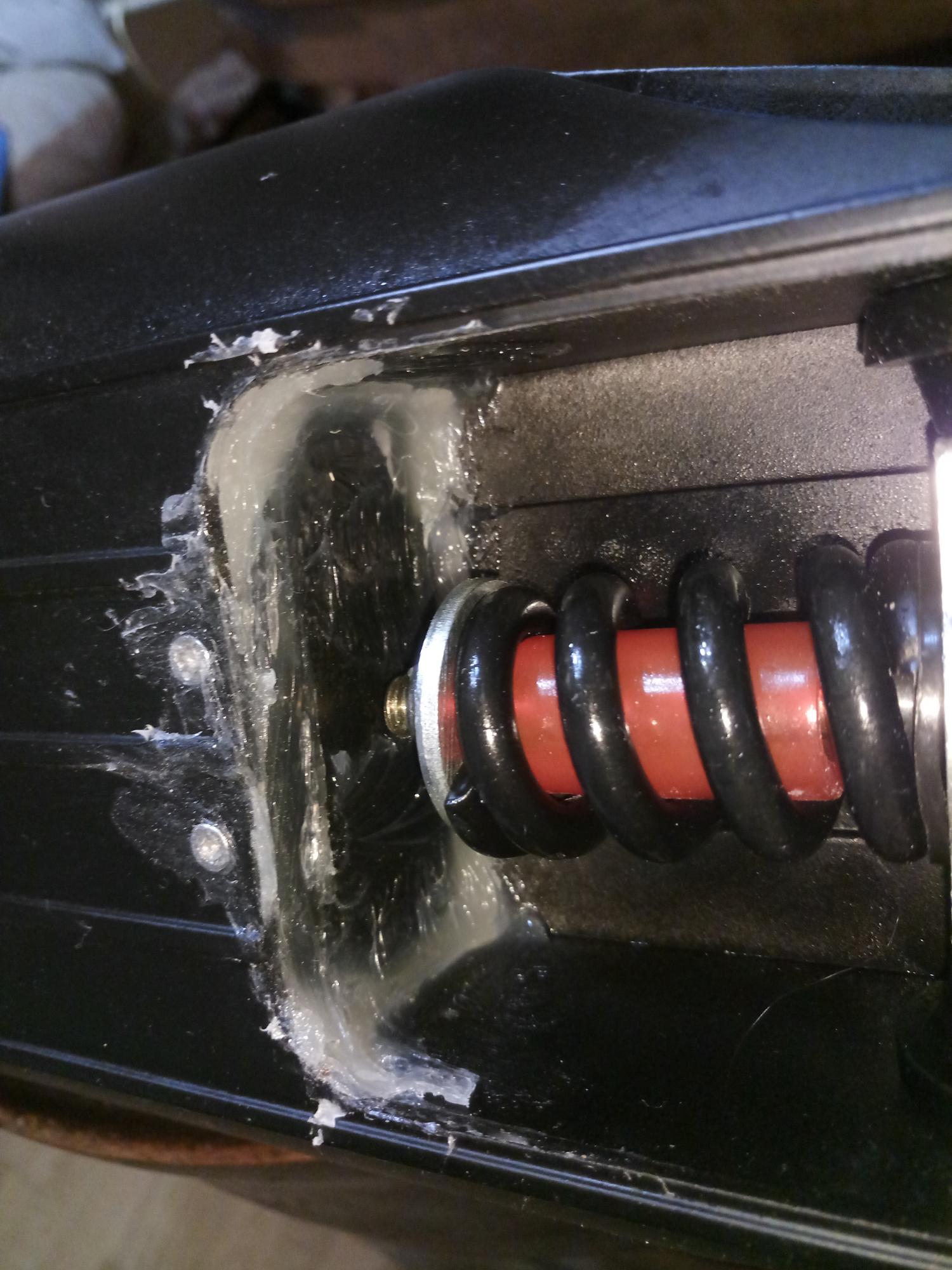

KUGOO шел с подножкой но могу предположить это образец с витрины т. к. подножка засверлина не очень удачно, не выдержан горизонт и боюсь что она будет цеплять за неровности расположена ниже деки. Подскажите пожалуйста опытные куговоды насколько это расположение подножки критично? Может быть есть смысл ее переставить! :bn:

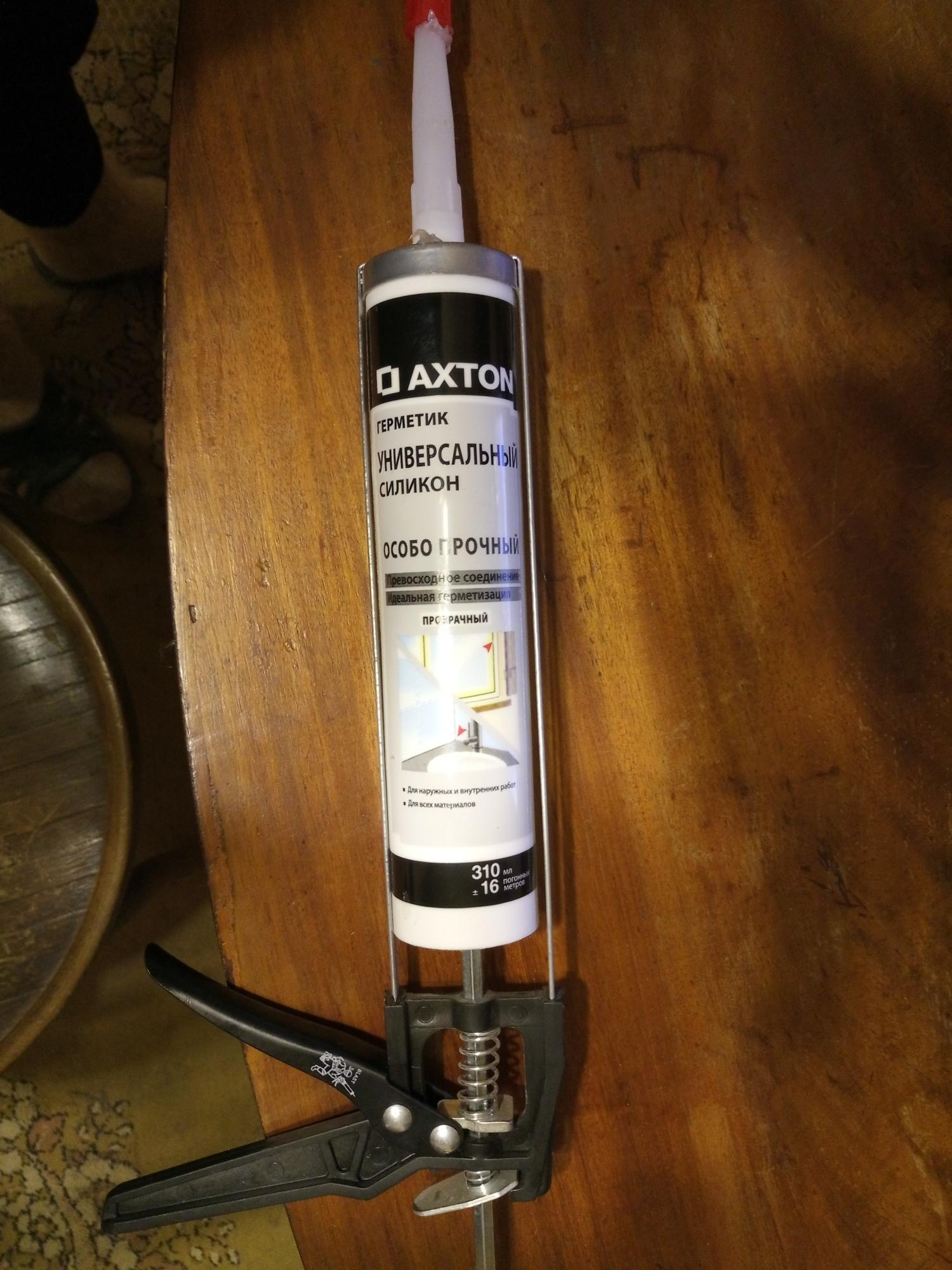

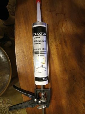

Загерметизировал отсек батарейки (герметик универсальный силикон прозрачный) , на всякий случай посадил на герметик подножку и саморез с винтом, которыми она крепится к деке (правда не уверен будет ли от этого польза).

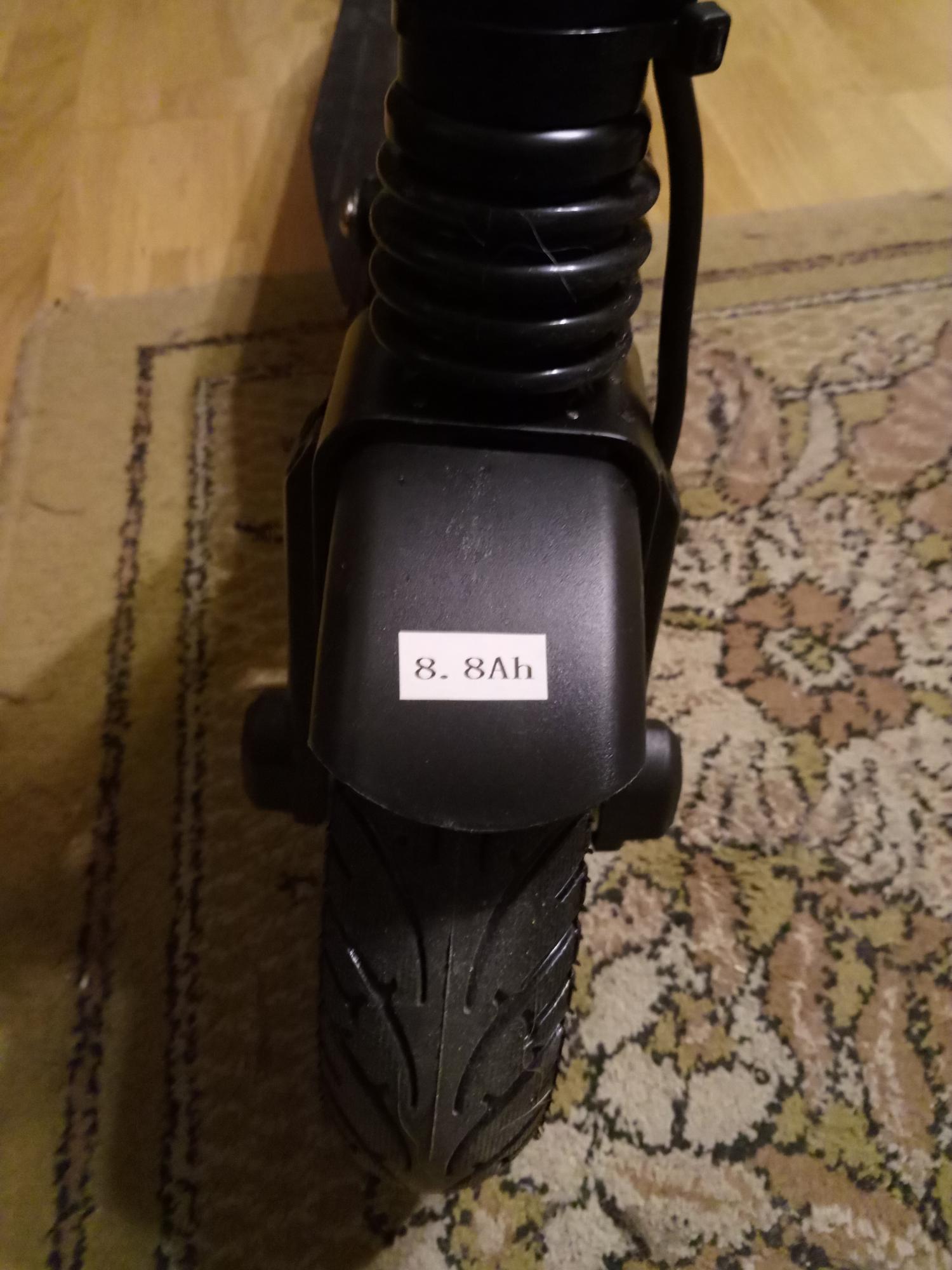

Сделал замер скорости на холостых 45 км/ч. при максимальном заряде 41,9v. Прошивка стоит 1,1
По поводу акб, на переднем крыле самоката приклеен шильдик 8,8Аh.

Цитата: 2308885 от 01 Март 2018 в 19:34KUGOO шел с подножкой

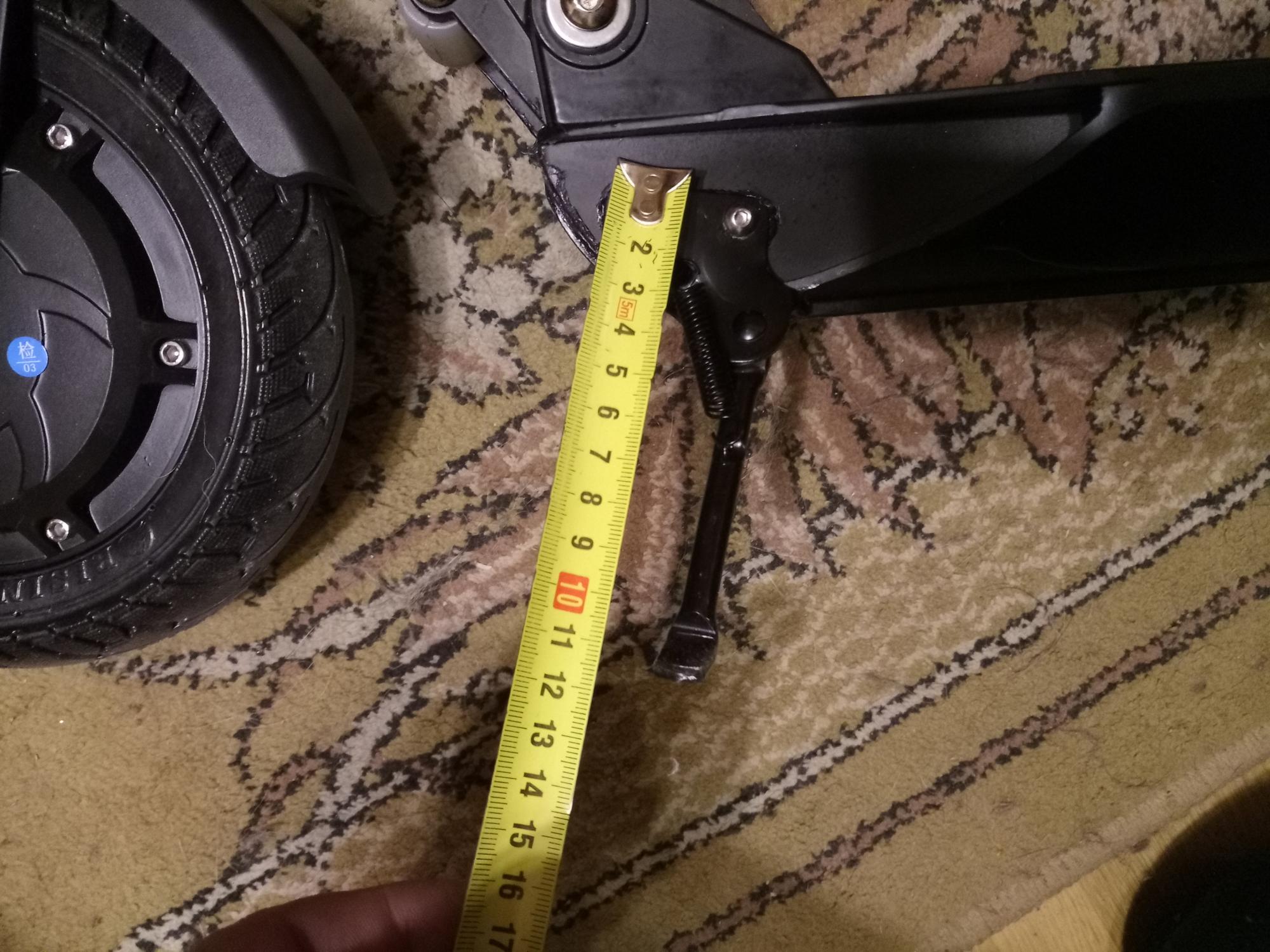

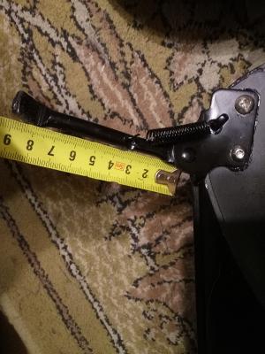

Тоже подумываю сделать подножку т.к. самокат складывать не собираюсь.
Подскажите пожалуйста длинну подножки. Не сильно мешает при езде? Стальная или алюминиевая?
2308885
Подножка стальная. Мне кажется очень важно ее правильно закрепить чтобы не чиркала на буграх. В теме есть разные варианты установки подножек. Мое личное мнение: удобная штука и механизм складывания бережет.

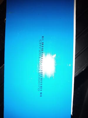

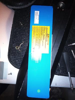

Вот и я добрался до своей батареи. В деке немного болтается. Надо будет что-то подложить. Одета в синюю термоусадку, а по торцам проклеена герметиком.
С одной стороны наклейка на китайском. С другой стороны штрих код. Я так понимаю сначала идёт год, месяц.........,а вот последним цифры 78 не могут означать 7,8 Амч????
AlexxNew
#2094
Приветствую "Близнеца по Батке"!
Сам озадачен тем же вопросом...

AlexxNew
#2095
Я для борьбы с этим на углы копеечную тонкую вспененную ПВХ самоклейку приладил (лента для окон 50х2мм 10м самоклеящаяся МАСТЕР 25394)...теперь "плотненько" на ней АКБ в деку задвигается...

ЦитироватьА пружину в заднем амортизаторе никто не менял чтобы помягче было? Может какие-то аналоги есть например в авто магазине ?
никто не менял. она у вас разработается и будет работать нормально. лучше передний хорошенечко смажте. на него обычно китайцы смазки жалеют.
Mit
#2102
Помягче? Это шутка? )) Может у вас гайка зажата до пластикового отбойника? Выньте отбойник, отпустите гайку.
Дочка 40кг нормально ездит.
На меня (90кг) данной пружины откровенно не хватает - складывается полностью.
Я наоборот внутрь пружины вместо отбойника вставил дополнительную красную пружинку 16x8x50мм с али.
Она как раз на шток налазит и внутрь штатной пружины входит. Полностью складывается до 31мм (ход 19мм)
Так как она подлиннее штатной - штатная 30x18x40 мм, полное сжатие 29мм (ход 11мм), то под штатную подложил шайбу 2мм, чтобы дополнительная как бы глубже села. Оставшийся "лишний" ход до начала штатной пружины компенсировался преднатягом этой дополнительной пружины на 10мм - у нее жесткость ~4кг на мм хода - соответственно преднатяг 40кг. Эти 40кг в совокупности с отношением плечей пружины-колеса ~3.5 дал дополнительные ~12кг в жесткости подвески до начала работы штатной пружины. Ход подвески ~40мм.
Стало хорошо )))
