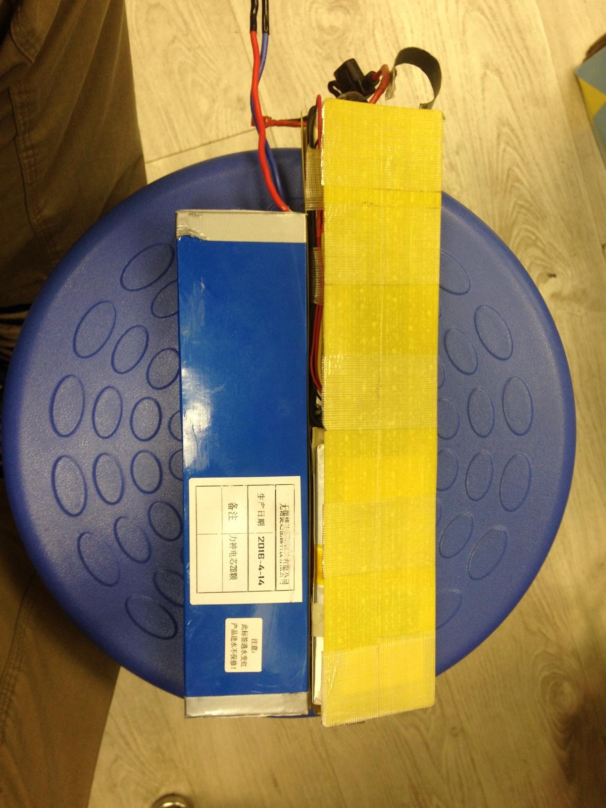

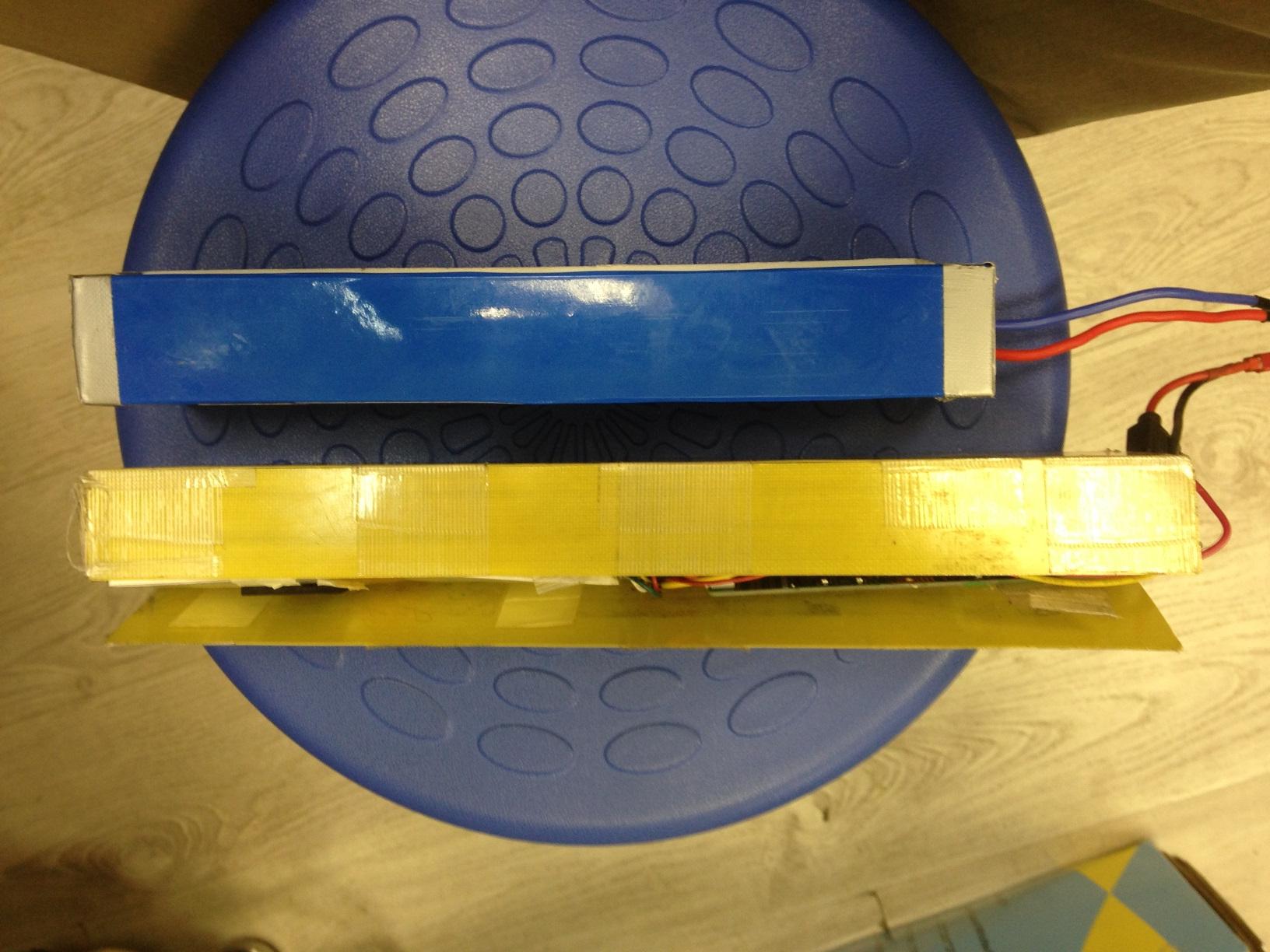

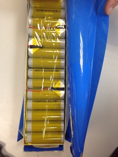

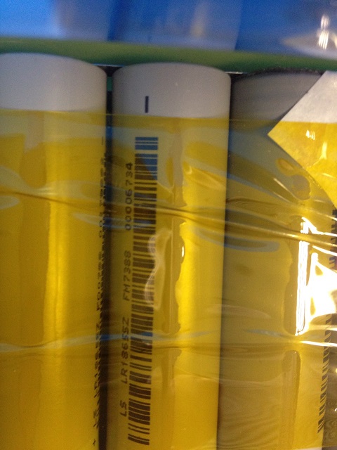

20.02.19 появились батареи конфигурацией 10s2p (20 элементов) 5,2 ач, хотя заявлено 8,8 ач
данные экземпляры были обнаружены в спб и мск
батарея может быть как в пластиковом кожухе, так и в термоусадке
вес от 1110 до 1115 грамм.
стандартная для куги конфигурация 10s3p (30 элементов) от 1399 до 1512 грамм.

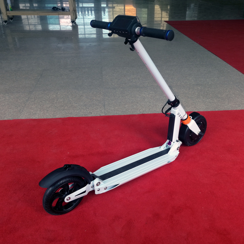

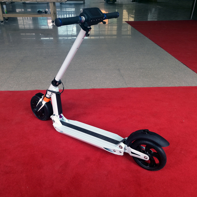

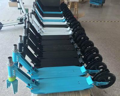

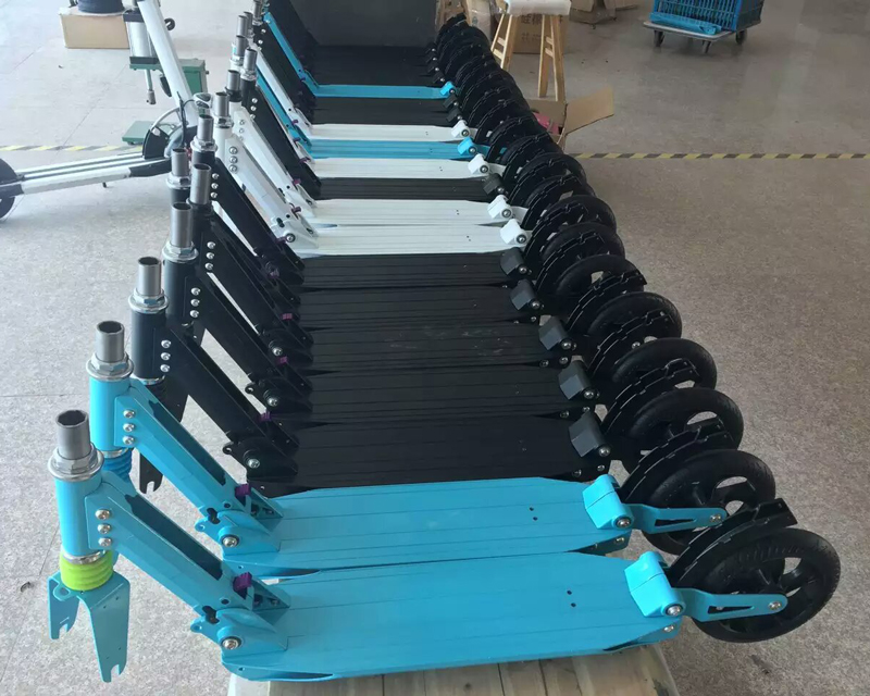

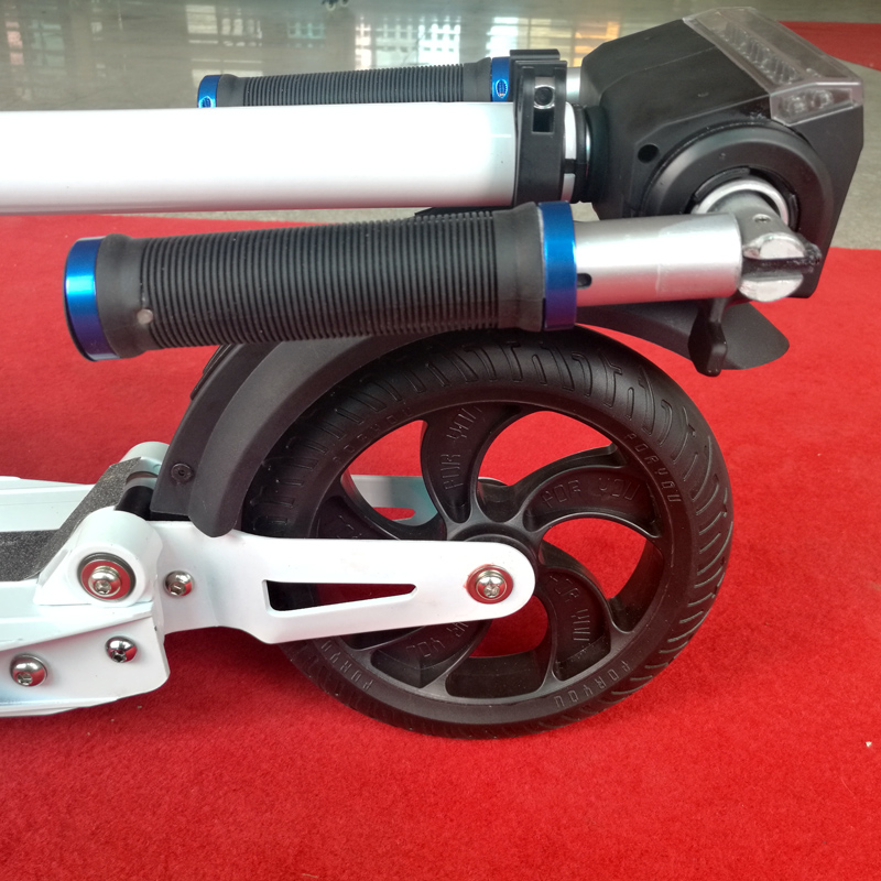

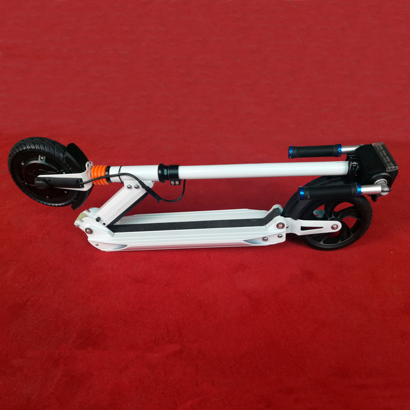

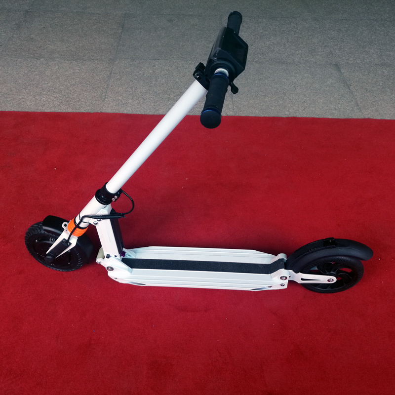

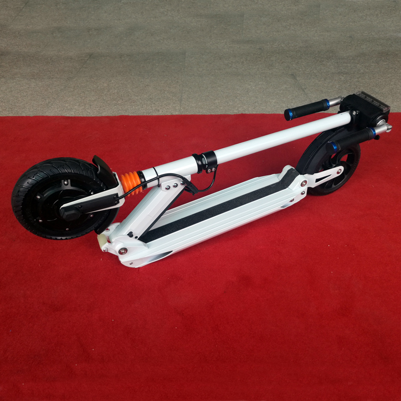

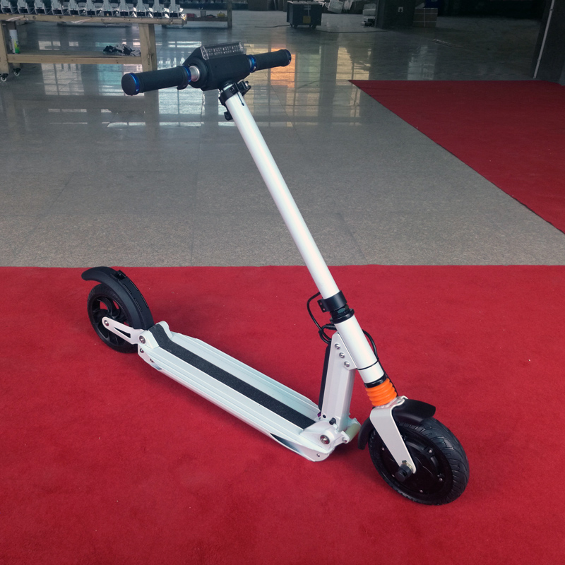

Первое что радует - цена этой копии Etwow
В настоящее время, эти KUGOO выпускаются на 36 вольт.
Frame: Full Al alloy 6066 (Рама - алюминий, марки 6066)
Motor: 24V (36v)  250W Brushless motor blue
Battery: 24v10ah (36v 6,5 Ah)
Max speed: 25KM/H (30 км час)
Net Weight: 11kg (Вес 11 кг)
Unfold size: 940*1160*210cm (В разобранном состоянии)
Fold size: 940*330*150cm (В собранном состоянии)
Charger voltage: 100-220V,50-60Hz
Charge time: 3-4h (Время зарядки 3-4 часа)
Range per charge: 30KM (Пробег 30 км)
Max load: 120kg ( Максимальная нагрузка -120 кг)
Max climbing: 15 Degree (Угол подема в 15 град горку, но при каком весе?)
Tire: 8" Front Hub Motor,8" Rear soliding motor (Мотор колесо 8 дюймов, заднее 8 тоже, литая резина)
Shock absorption: Front/Rear suspension (Амортизация передней и задней вилок)
Meter: LCD Display,Speed, range, power display time (На дисплее пробег, скорость, батарея)
Carton size: 102*20*37cm (размер упаковки для расчета доставки)

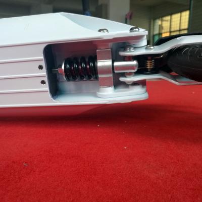

чертеж переднего амортизатора kugoo s2
https://electrotransport.ru/index.php?msg=1318044
где находится пружина переднего амортизатора.

Всем привет. Мой первый пост на форуме. По нему же выбрал себе E-Twow S2 Booster, но попался на глаза этот куго, решил попробовать взять "кота в мешке". Тем более что цена его была на 10 тысяч дешевле E-Twow. В Москве.
Мой первый самокат, поэтому пишу не особо разбираясь в тонкостях.
Пару дней ездил на работу. Я так понял это их первая модель, сырая как у E-Twow S1.
Собственно сам самокат:
В сложенном виде:
Ручки удобные, по рукам ничего не долбит, только больно китайский и ненадежный мягкий материал, наверное придется менять:
Имеет цветной дисплей, на котором видны все параметры работы самоката, в том числе напряжение батареи, ток двигателя(А) и разные датчики(свет, тормоза и еще какието, видимо задел на будущее):
Вес самоката порядка 11.7кг, хотя пишут что 11, 700 грамм недовесили:
Батарея 24V/10Ah, судя по описанию на ячейках 18650 от самсунга, 7s4p?? загерметизирована клеем-пистолетом у себя в отсеке:
Сама батарея:
Чем-то наглухо залита:
Мягкие проставки и запас места под апгрейд батареи(так она внутри лежит):
Блок питания на 29.4 вольта(4.2*7, вроде как раз сходится):
За 2 дня поездок проехал всего 12 км, за это время напряжение просело с 29.4 до 27.2 вольт.
Кнопки и одометр:
Производитель заявляет пробег в 30км, посмотрим насколько хватит и когда отрубится. Езжу по горам и брусчатке. Одно деление из 4 пропало на 26.9 вольтах, дома чуть подросло до 27.2, опять стал полный заряд.
Фара из 24 светодиодов, светит не айс, можно было лучше:

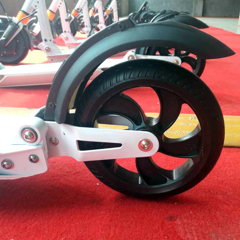

И в дополнение мотор колесо(200x50) и заднее колесо:
Разгоняется до 25 км в час с моим весом в 65кг. Но как я понял из инструкции там стоит заводское ограничение в 25 км в час, пока не снимал, хватает))
Имеет 3 скорости, первая чтото в районе 10 км в час, вторая до 17, и 3 до 25.
На максималке потребляет 11А(судя по экрану), т.е. двигатель в районе 300ватт выдает при 29вольтах.
Заднее крыло чуть шире чем у E-Twow. Почти на всех болтах стоят шайбы.

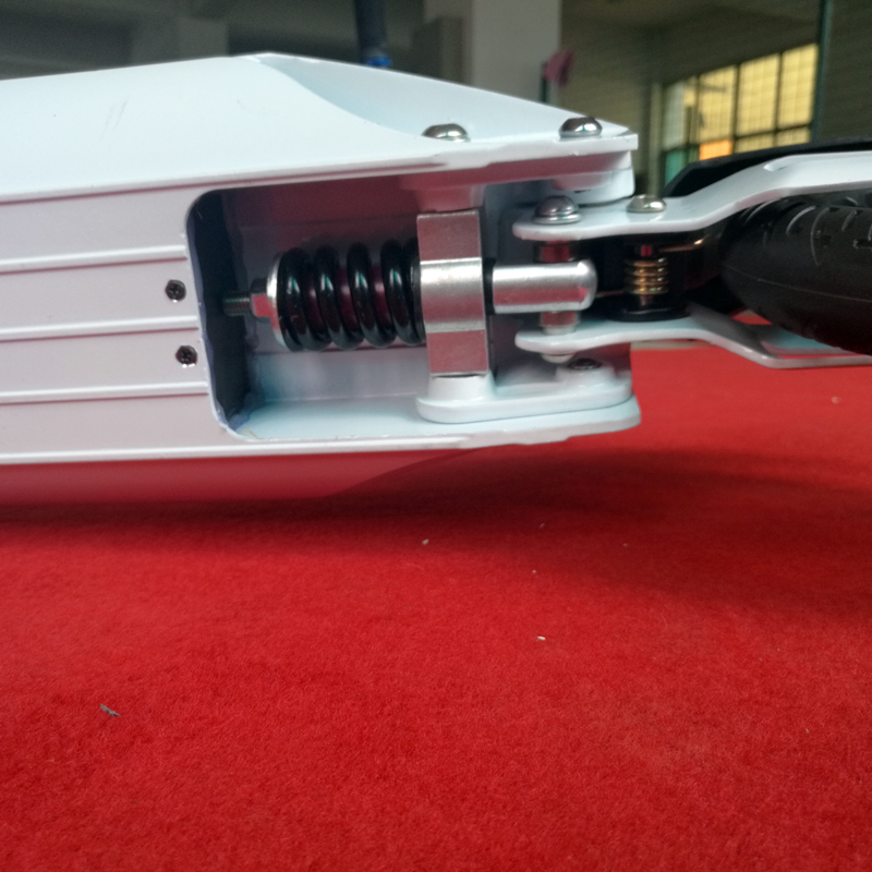

На всех пластиковых деталях зазоры, даже на мотор-колесе(см фото выше) пластиковый короб куда заходит кабель не притягевается до конца.
Одна ручка перестала складываться, но это я ее перетянул похоже, шплинт внутри ручки теперь упирается в фиксатор самой ручки, не знаю как так они проектировали, но если ручку не затянуть, то фиксатор просто слетает и болтается на руле. Пока больше проблем нет. Буду сюда отписываться по мере пользования.

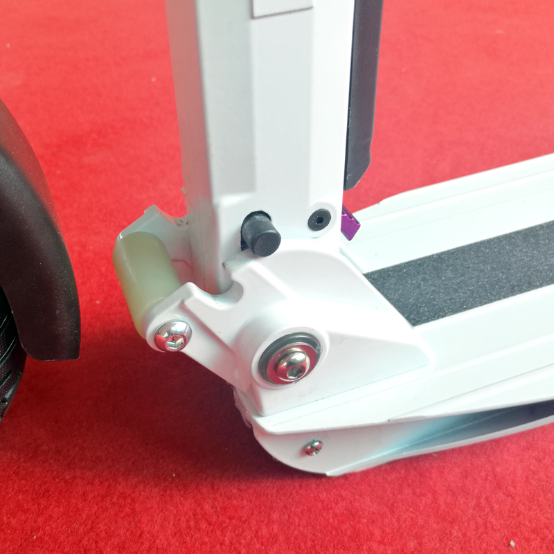

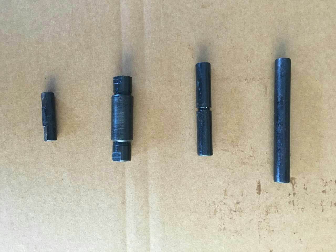

[user]LIST[/user], так какой узел складывания? Если оси аналогичны осям от E-TWOW S2, то отправьте на завод фото сломанных, пусть пока есть возможность переделают.
Фото сломанной оси от S2:
Li-Ion microvast 55,5V 22Ah
Begode Tesla V2 литровая.
pfzr
Цитата: gde700 от 27 Май 2016 в 10:48
[user]pfzr[/user], при движении в горку просадка большая?
Проседает примерно на ~1.2В, с 27.2 в до 26в-25.9в(текущий замер), горки разные бывают, но просадка примерно одинаковая, ток 11А, либо едет, либо не едет. до 30 градусов горка(на глаз) вытягивает еле-еле.
Сейчас пробег 25км, напряжение 26.3. Просело на 3 вольта от начального в 29.3
pfzr
Фото сломанной оси от S2[/img]
Ось вот такая стоит:
gde700
У меня ось из болта сделана, ломать её замучаешься. На фото видно, что ось с проточкой, просто взяты те-же комплектующие, что и у S2. Значит сломается.
gde700
[user]LIST[/user], я не телепут и не фотокинетик, по фотографии лечить не умею.
Левая ось - ось педальки механизма складывания. Не ломалась пока. Нагрузок нет.
Вторая - ось заднего колеса. Без комментариев.
Третья - фиксатор выноса. У меня сломался. Знаю ещё несколько случаев. Фото выложены в теме по S2.
Правая - задняя ось маятника.
Передней оси складывания на фото нет.
