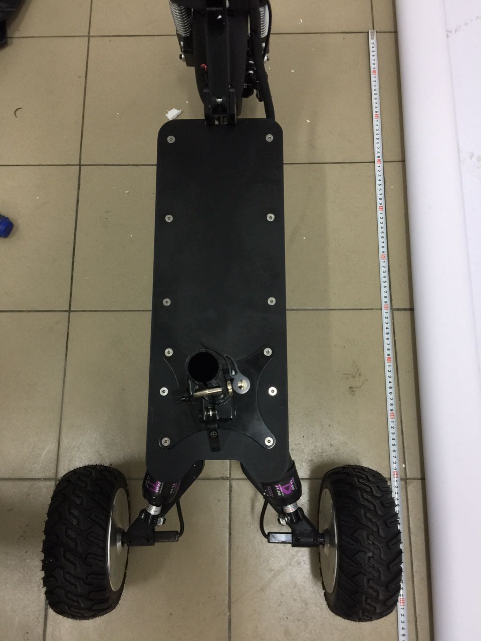

Вот попросил продавцов снять мне некоторые фото для понимания габаритов. Ребята молодцы- сразу отзываются.
hant

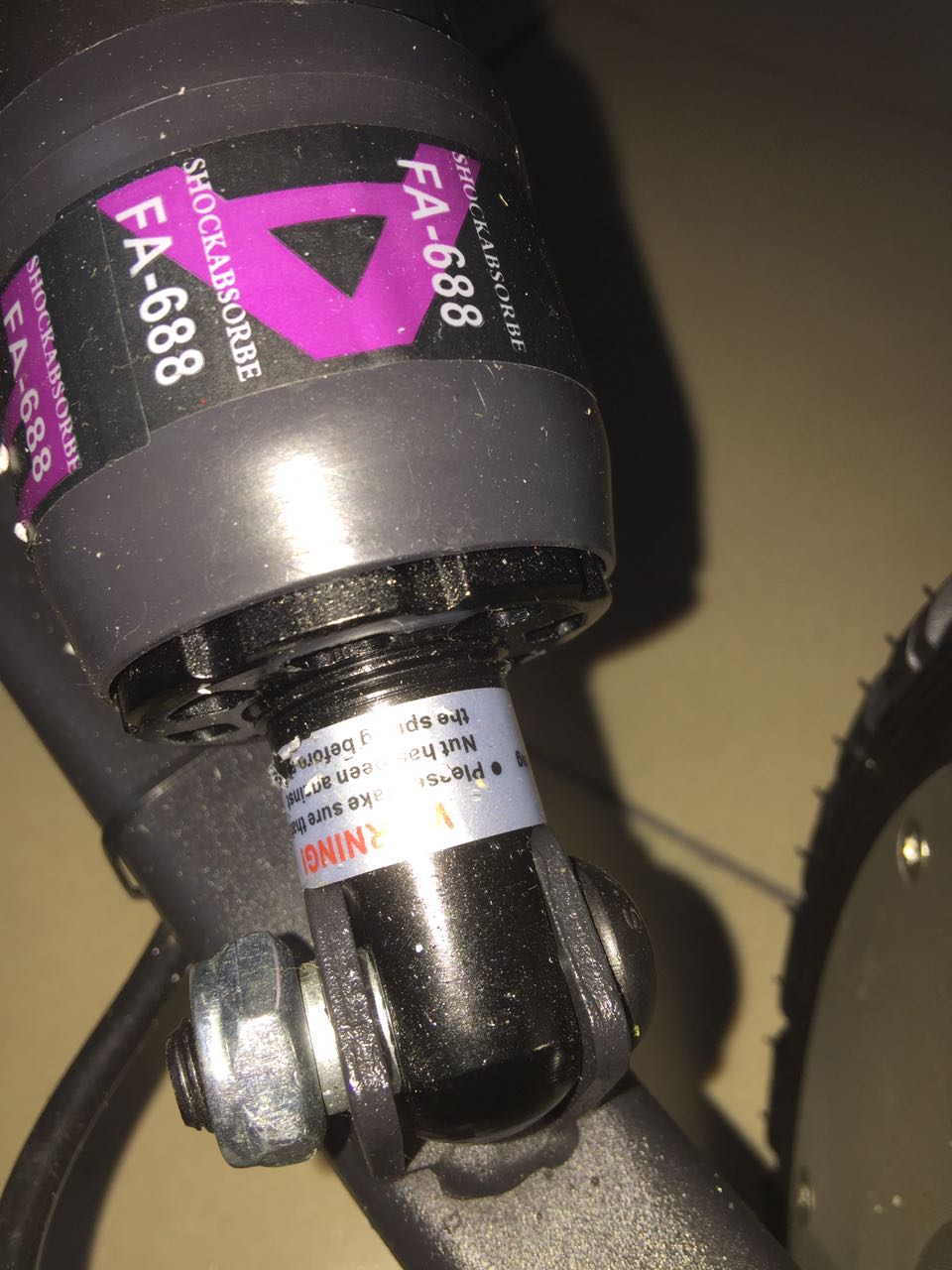

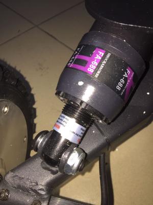

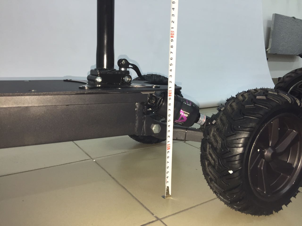

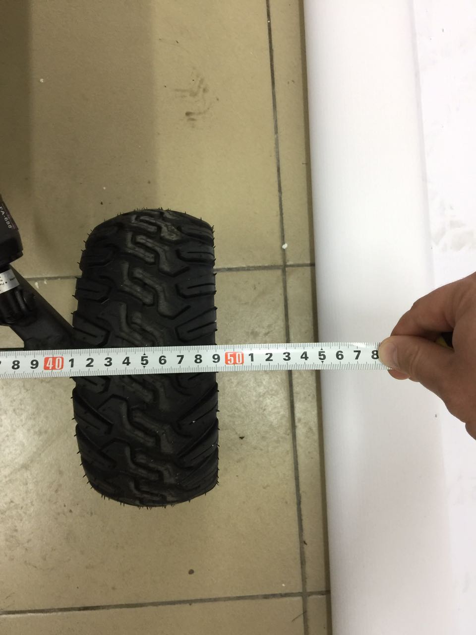

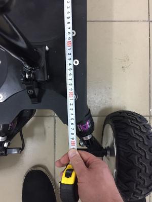

Теперь по некоторым вопросам, которые мне задавали в личке и я сам  допытывал продавца. Материал корпуса вроде как алюминий. Мотор- колеса по 450 W каждое и да, похоже, List, что они от гироскутера. Отсюда понятна невысокая скорость в 20 км/ч. Если на фото не видноно, то там замеры следующих габаритов: длина 112см, ширина по колесам 49 см, ширина деки 20см, длина деки 56см, клиренс порядка 10-12см. Теперь интересные нюансы. Задние амортизаторы с регулировкой жесткости, что не может не радовать. Не знаю насколько они качественные, сейчас скину фото. Задние колеса конструктивно могут выдвигаться и утапливаться., тем самым изменяя габаритную ширину. В моем случае это плюс, поскольку, когда будет ездить мама это придаст ей устойчивости от опрокидывания в стороны. Правда есть сомнения в надежности такого решения.
Добавлено 27 Янв. 2017 в 07:57
На последней фото видно, что задние колеса выдвинуты в стороны.

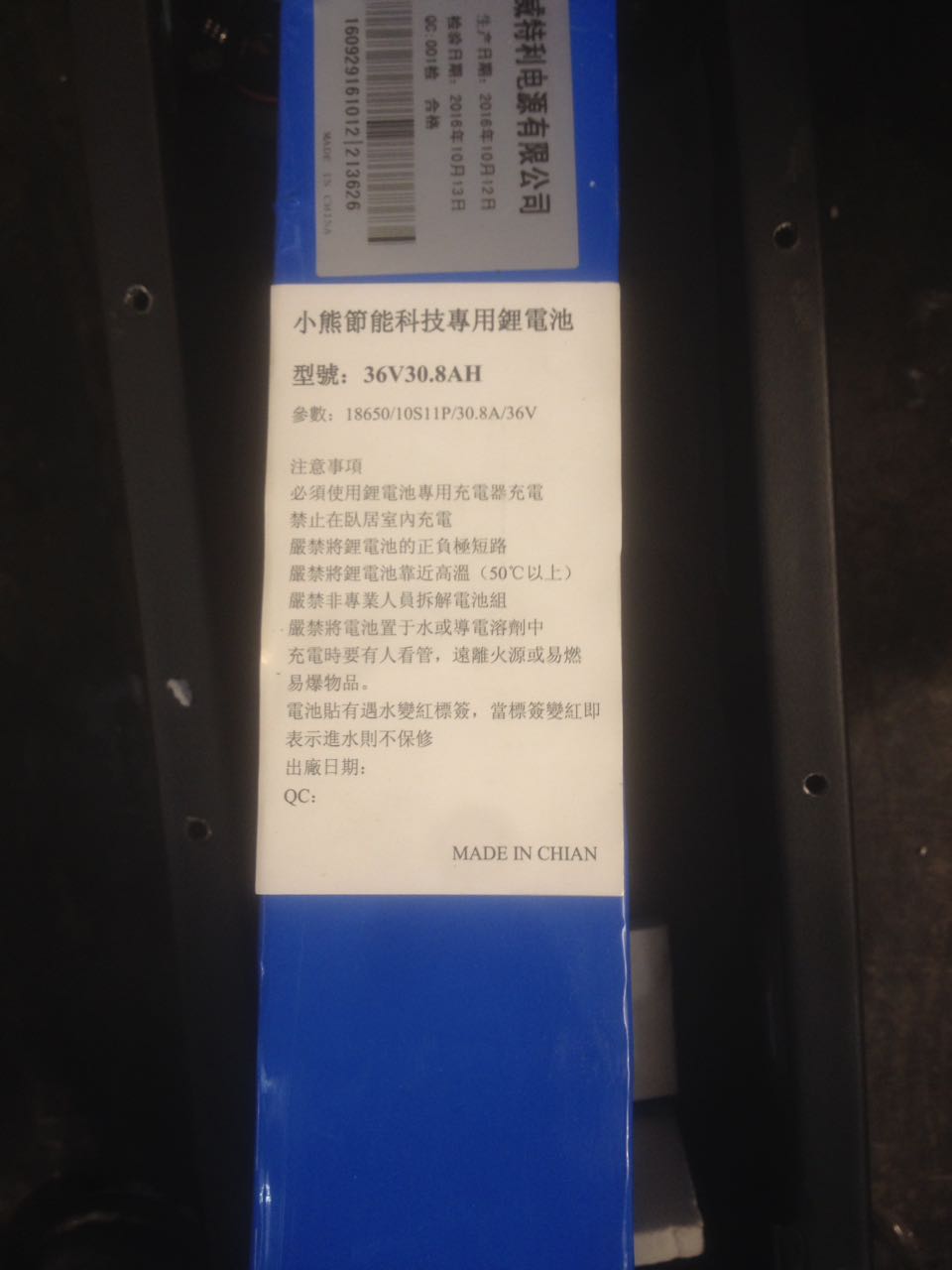

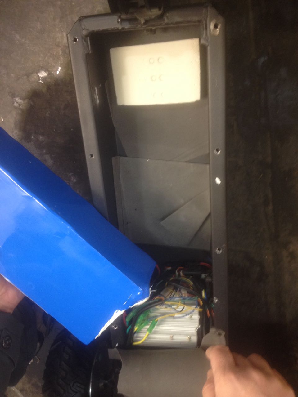

1. Крепко сварен. Хроммолибденовая сталь - крепкая. Не грунтованная - черная краска слезает прям ошметками. То есть красить надо однозначно по хорошему - год два -и всё ржавчиной пойдет.
2. На нем можно прыгать очень тяжелым людям - очень крепкий аппарат..
3. Консольные задние колеса вроде закреплены крепко на своих рычагах, но не советую разносить еще шире - всему есть предел!
4. Что то приварить в принципе можно... но не грузоподемное...
5. Колеса тяговые - скорость низкая, - есть вероятность что должен тянуть хорошо.
6. Батка честная 30 Ампер часов, но сами элементы - китайские. Не исколючено что батка может потерять емкость процентов на 5-10 в первый год.

Приветствую List! Ну что пошла массовка! Надеюсь, что теперь нам будет интересней обсуждать. Сразу задаю вопрос по п.6. А что в других китайских самокатах не китайские элементы стоят? Если нет, то какие? И еще. В связи с тем, что самокат от лета до лета будет стоять и ждать в гараже моего приезда , то как лучше такую батарею хранить? Просто тупо отключить или наоборот, просить кого-то чтоб ее периодически подзаряжали.
