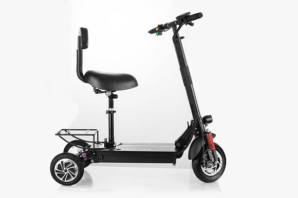

List, на фото есть ощущение, что батарея гораздо уже посадочного места. Насколько это критично, какие может иметь последствия, и надо ли с этим что-то делать? Может это для возможности утепления?

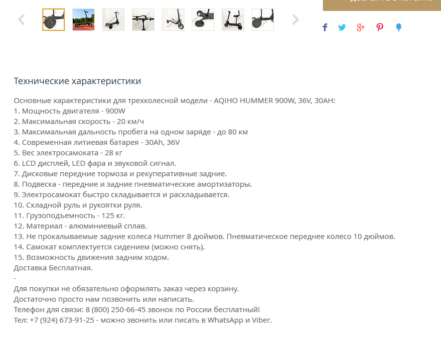

List еще вопросы: Вот скрин с сайта продавца, тут указано:
1) (п.13)  Задние колеса непрокалываемые. Это что значит, что они все равно пневматические?
2) (п.12) Алюминиевый сплав. Ошибка?

Просто, если он из стали хром-молибден, то меня эта ошибка радует. Дальше, вот тут на фото

Про акумы надо говорить "нонейм" или "не брендовые", т.к. практически все элементы изготавливаются в Китае ;)
LIST
На некоторых самокатах стоят фирменные элементы LG, или Samsung и такие самокаты по себестоимости довольно дорогие из-за дорогих батарей. самокат из хром молибдена стали, любое сцепное устройство или багажник можно закрепить на подседельную трубу. что очень удобно. Батарею надо вынимать и убирать в чулан, если нельзя брать с собой домой на север.

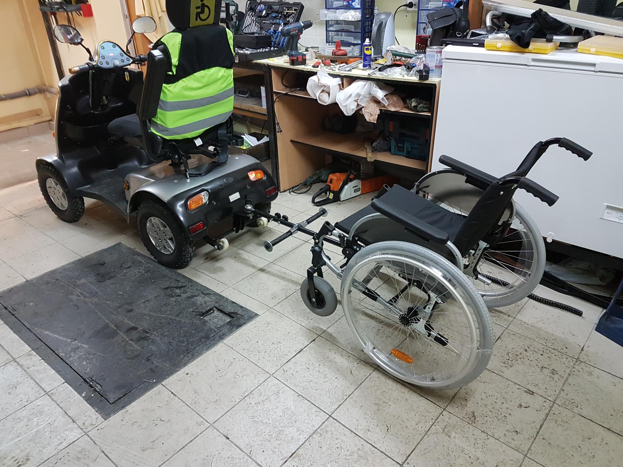

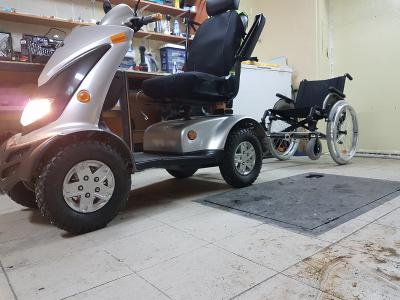

По батарее понял, что не супер. Ну пусть отработает до замены. Лишь бы не загорелась :sorry: Для понимания моей хотелки по сцепке, съездил в гараж и заснял, как это у меня реализовано на четырехколесном скутере, в Хантах. Сейчас попробую скинуть фото.

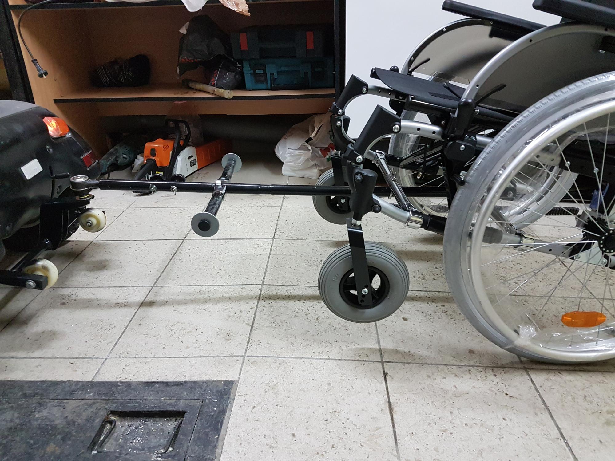

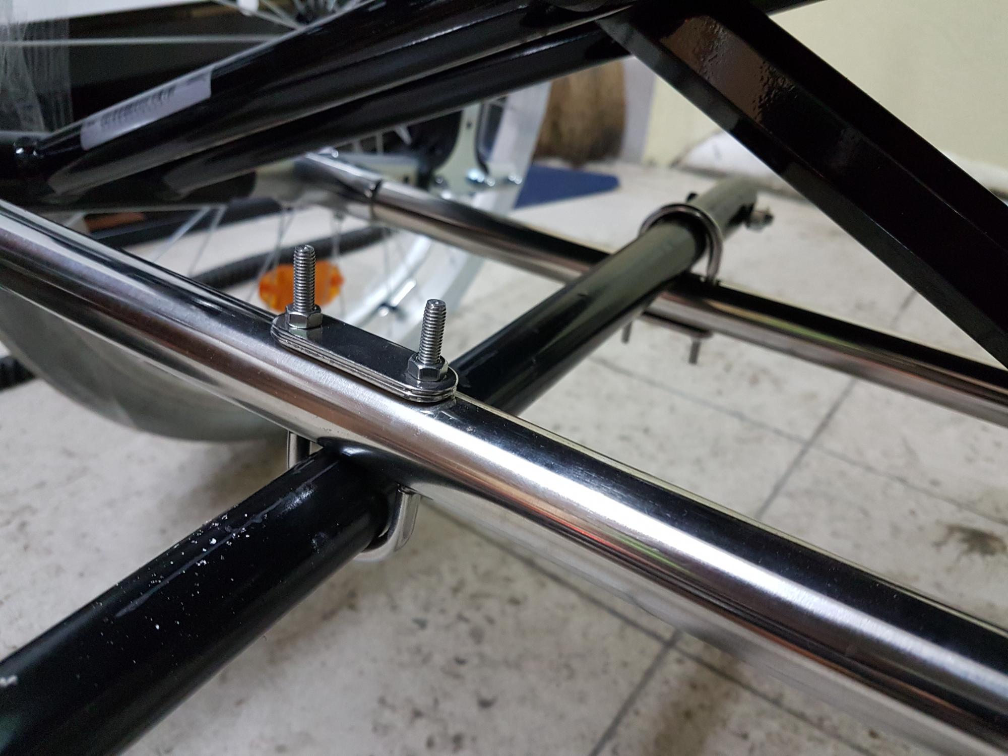

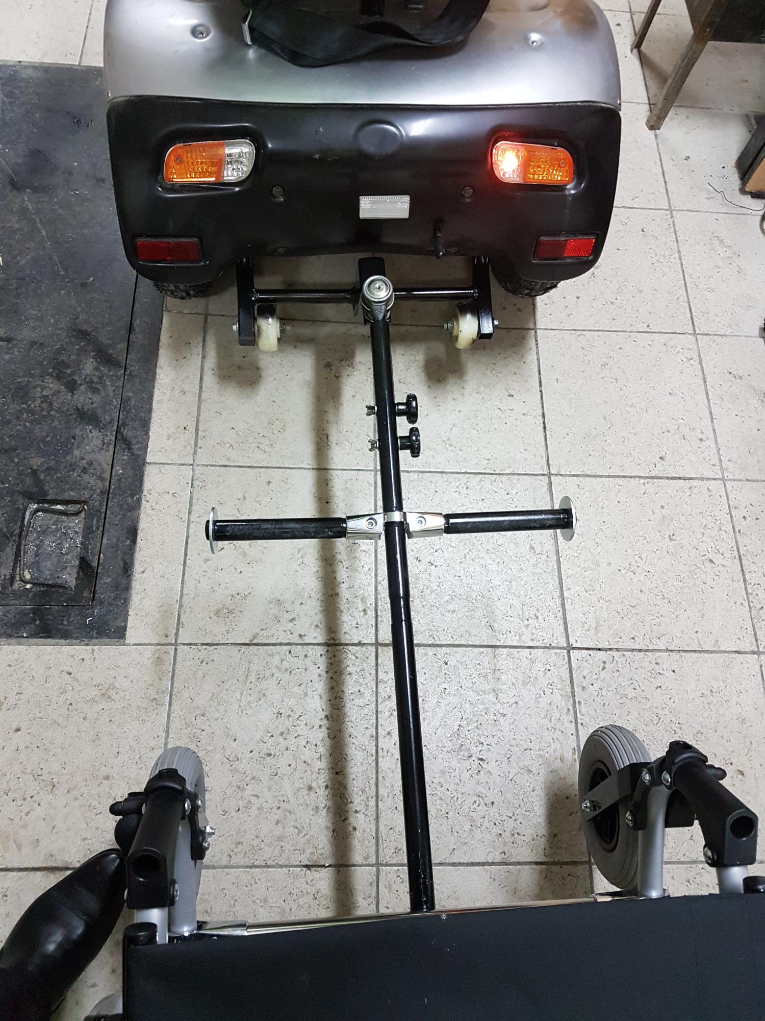

Думаю для понимания достаточно. Итак, имеем раскладную инвалидную коляску. Для того, чтобы зацепить к ней дышло, прикрепил через мебельные быстросъемные муфты две трубы из нержавеки (на последнем рисунке все видно). Две этих трубы можно передвигать относительно рамы коляски, и чем ближе расстояние между ними, тем больше угол между дышлом и землей в оцепленном состоянии, а при зацеплении за скутер тем выше поднимаются ненужные при буксировке передние колесики. (Таким образом получаем двухколесную тачку-рикшу, очень легкую в буксировке, как детский велосипедный прицеп.) И еще один момент: на первый взгляд может показаться странным, но чем выше задрать передние колеса, тем меньше давление на площадку фаркопа, вплоть до отрицательного. Происходит это потому, что чем выше мы задираем кверху передние колесики, тем больше спинка коляски опрокидывается назад и центр тяжести вместе с массой пассажира тоже уходит назад за ось больших колес коляски. Иными словами, если переборщить с углом дышла, коляска будет стремиться опрокинуть пассажира на спину, но это ей не позволяет сцепка и вес "тягача".

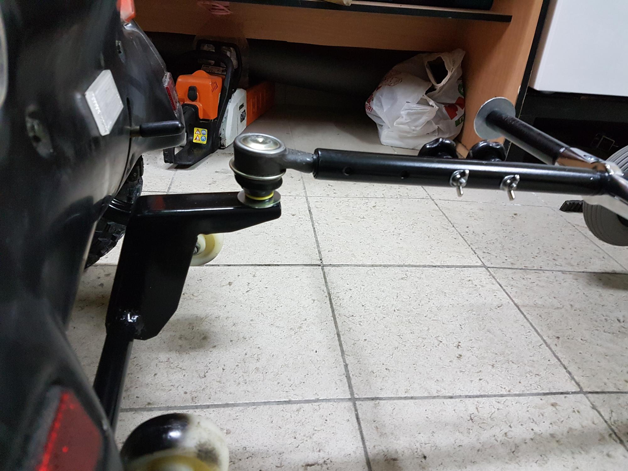

Сам "фаркоп" в данном варианте сделал из наконечника рулевой тяги, один болт которой прикручен к фаркопной площадке, другой за два шплинта закреплен внутри дышла и при необходимости может выдвигаться до 10см. Ну и отцепляется дышло тем же макаром. Наконечник рулевой тяги остается на скутере и отворачивается в бок( не очень эстетично, но не мешает). При необходимости снять - от него откручивается гайка. На полную сборку "прицепа-рикши" уходит около 10 мин. не торопясь.
hant
Вот и просьба к форумчанам, поделиться мыслями, как эту коляску эстетично сцепить с  трехколесным скутером, чтоб  багажник на нем сохранить. С List согласен, что правильнее и проще за низ подсидельного штыря, но тогда прощай багажник, а он нужен.
Бабай
Цитата: hant от 17 Фев. 2017 в 11:16Ну, если под ездоком задние колеса не будут отрываться, то при наличии прицепа, который еще  больше подгружает задние колеса, почему они должны отрываться от земли?
Всё правильно. Прицеп подгружает задние колёса в статике, если центр тяжести коляски находится впереди пятен контактов её колёс. При торможении ещё больше подгружает.
При старте, разгружает при любом положении центра тяжести. При определённом ускорении, задние колёса буксира оторвутся от земли. Отрыв ещё зависит от длины дышла.
На самокате надо делать кронштейн для сцепки ниже багажника, а остальное - так же как на фотках.
