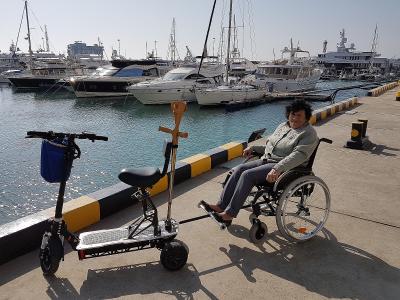

hant

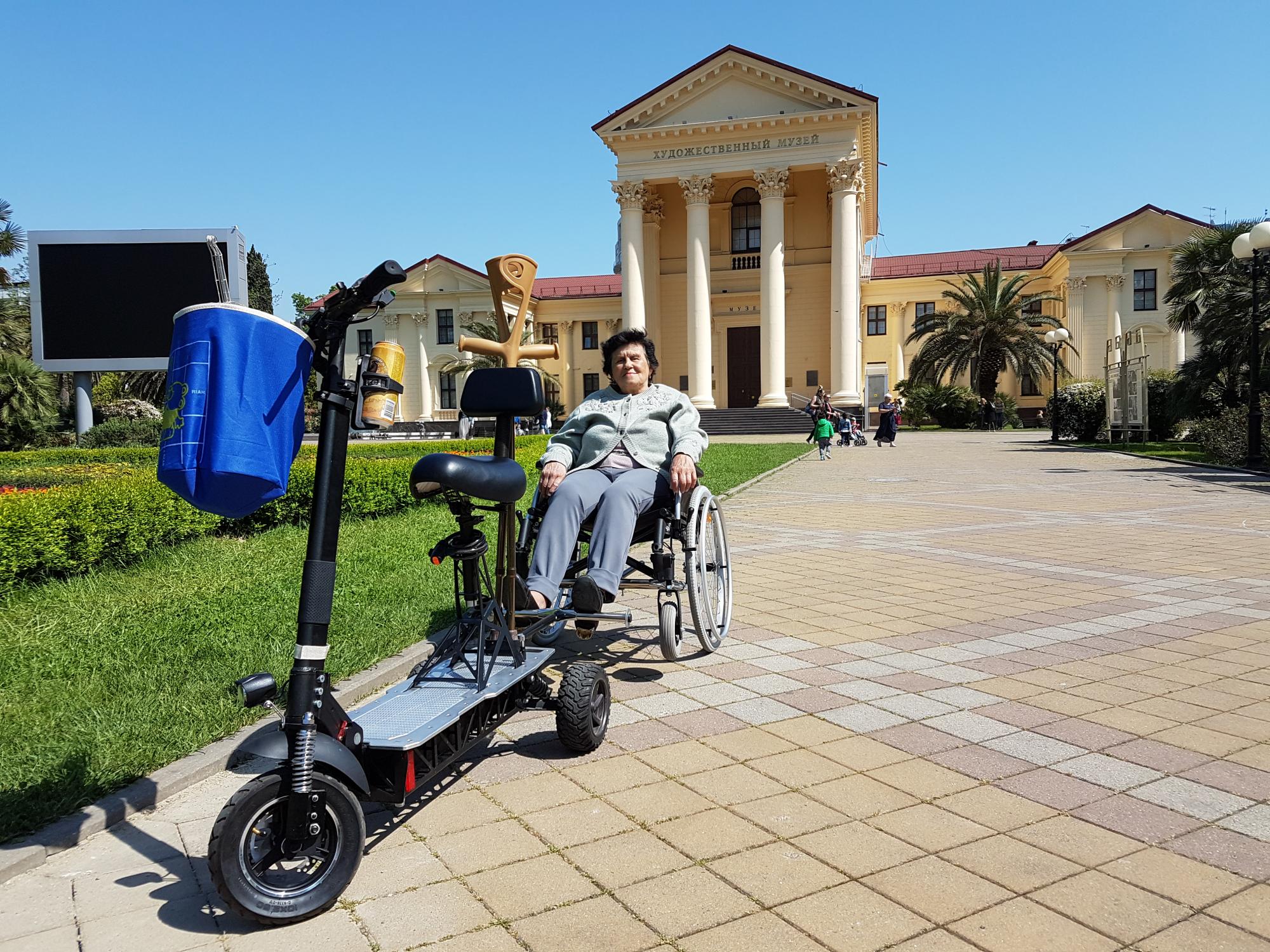

Добрый всем день.  Около недели назад закончил "испытания" переделанного Акихо Хаммер в г. Сочи. Доволен как слон, а главное довольна мама-инвалид, ради которой все и затевалось. Благодаря этой технике она проехала все олимпийские объекты, набережную, Красную Поляну ну и конечно центр Сочи. Аппарат стал собранным, надежным и без скрипов и
кренов. Возил его на любом такси. Если брал прицеп-коляску, то вызывал Ларгус. Честно сказать, я и сам бы никогда пешком не открыл для себя столько прекрасных уголков этого курорта
Добавлено 19 Май 2017 в 14:03
hant
#221
Ездил с прицепом по таким крутым горкам, что когда спускался, глазами искал другой обратный путь. Но нет, самокат уверенно тащил обратно в горку и меня 100кг. и маму с коляской 80кг, а иногда еще и дочку 20кг. Удивительно тяговитый (напомню, что ведущие колеса у него задние). Наличие заднего хода часто выручало, особенно при прикрепленной к хвосту инвалидной коляски. Рекуперация конечно, не как у моего Дуалтрона, но близка по ощущениям. И какой же кайф взять с собой бутылочку пива и уехать на вечерний проминад, не боясь опрокидываний. Мама от радости прямо ожила, иногда даже пела. В общем, спасибо, что я нашел этот форум!

hant
[user]Lazarev[/user], седло родное от Акихо Хаммер. Дэку и подсидельный штырь я выкинул и сделал по-новой. Кстати само сиденье не совсем устраивает. Слабовато оно под мой вес. Буду менять. Как вариант рассматриваю от Zappy и его клонов.

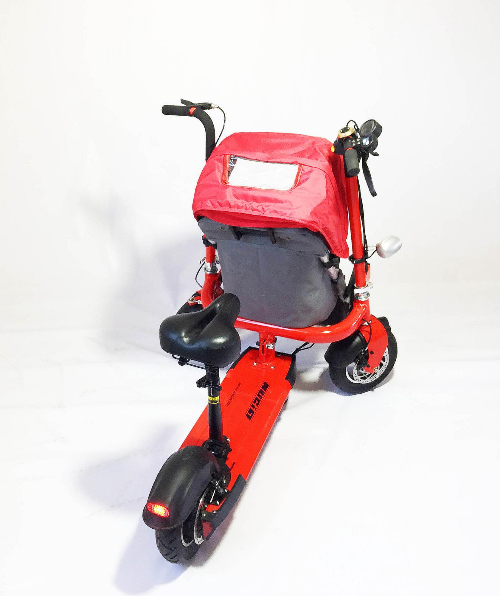

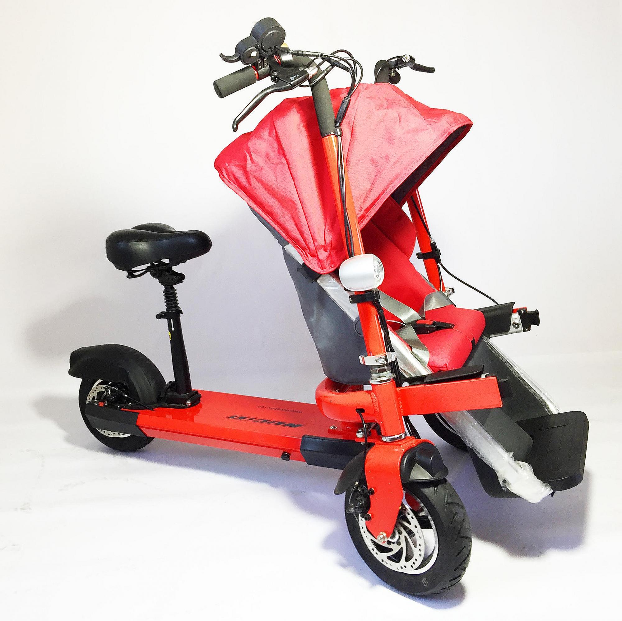

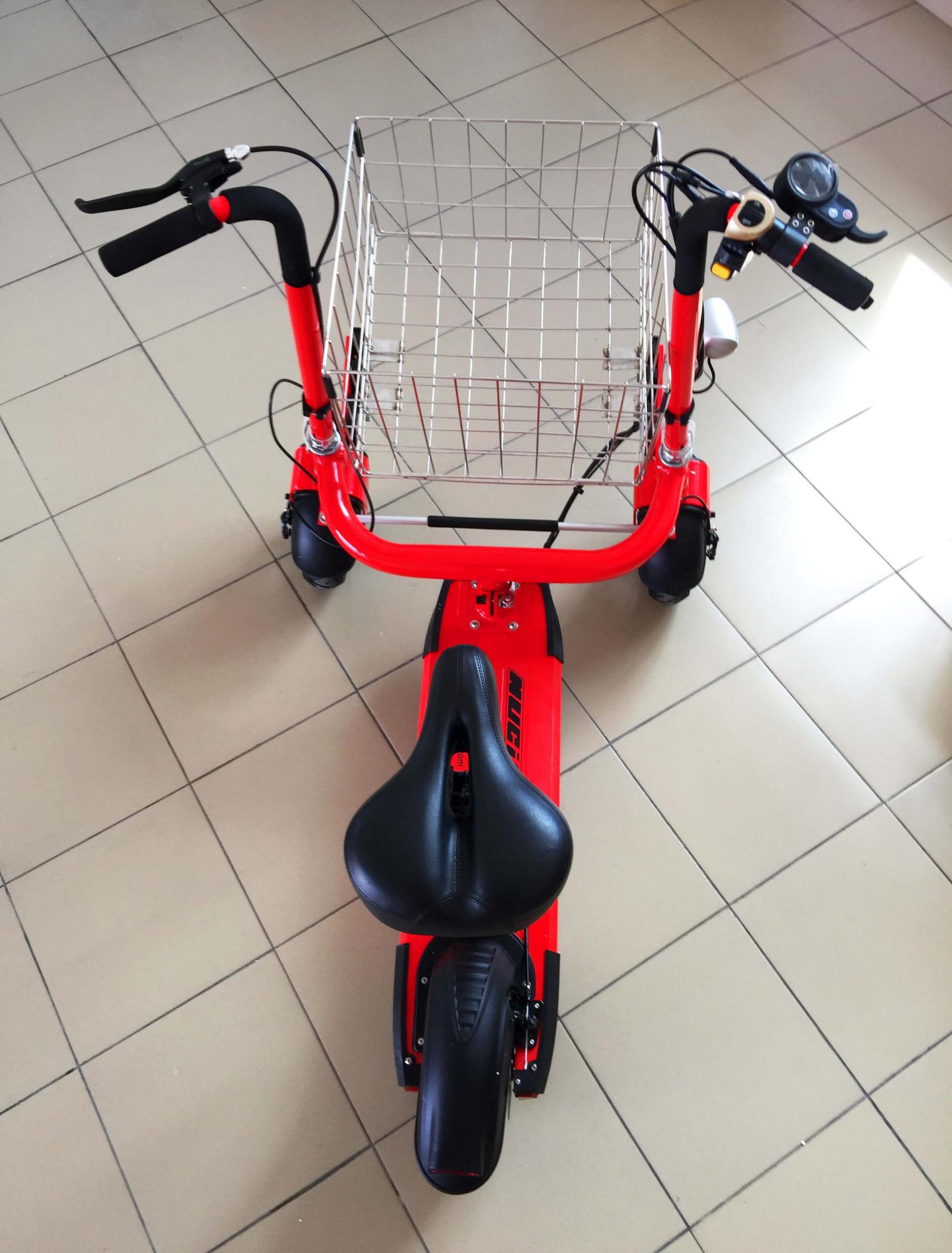

Приветствую, коллеги.
Если у кого есть интерес, то есть возможность пощупать данную модель в Москве:
proekcionika
Сколько цена?
Что в комплектации?
Какие характеристики?
Eltreco Rhino 48V, (1kW), Ливер.
JackHot Carbon.
TopScooters.ru
#228
Цитата: proekcionika от 18 Авг. 2017 в 11:45
Сколько цена?
Что в комплектации?
1. Мощность двигателя - 500W
2. Максимальная скорость - 20 км/ч
3. Максимальная дальность пробега на одном заряде - до 45 км
4. Современная литиевая батарея - 12Ah, 48V
5. Вес электросамоката - 28 кг
6. LCD дисплей, LED фара, задние огни, сигналы поворота, звуковой сигнал и стоп сигнал.
7. Возможность установки корзины (Идет в комплекте).
8. Возможность установки детского кресла (Идет в комплекте).
9. Дисковая тормозная система.
10. Электросамокат быстро складывается и раскладывается.
11. Складные стойки руля.
12. Грузоподъемность - 125 кг.
13. Материал - алюминиевый сплав.
14. Пневматические колеса. Размер 10 дюймов.
15. Возможность установки сидения (Идет в комплекте)
Продается по цене 43 900 рублей.

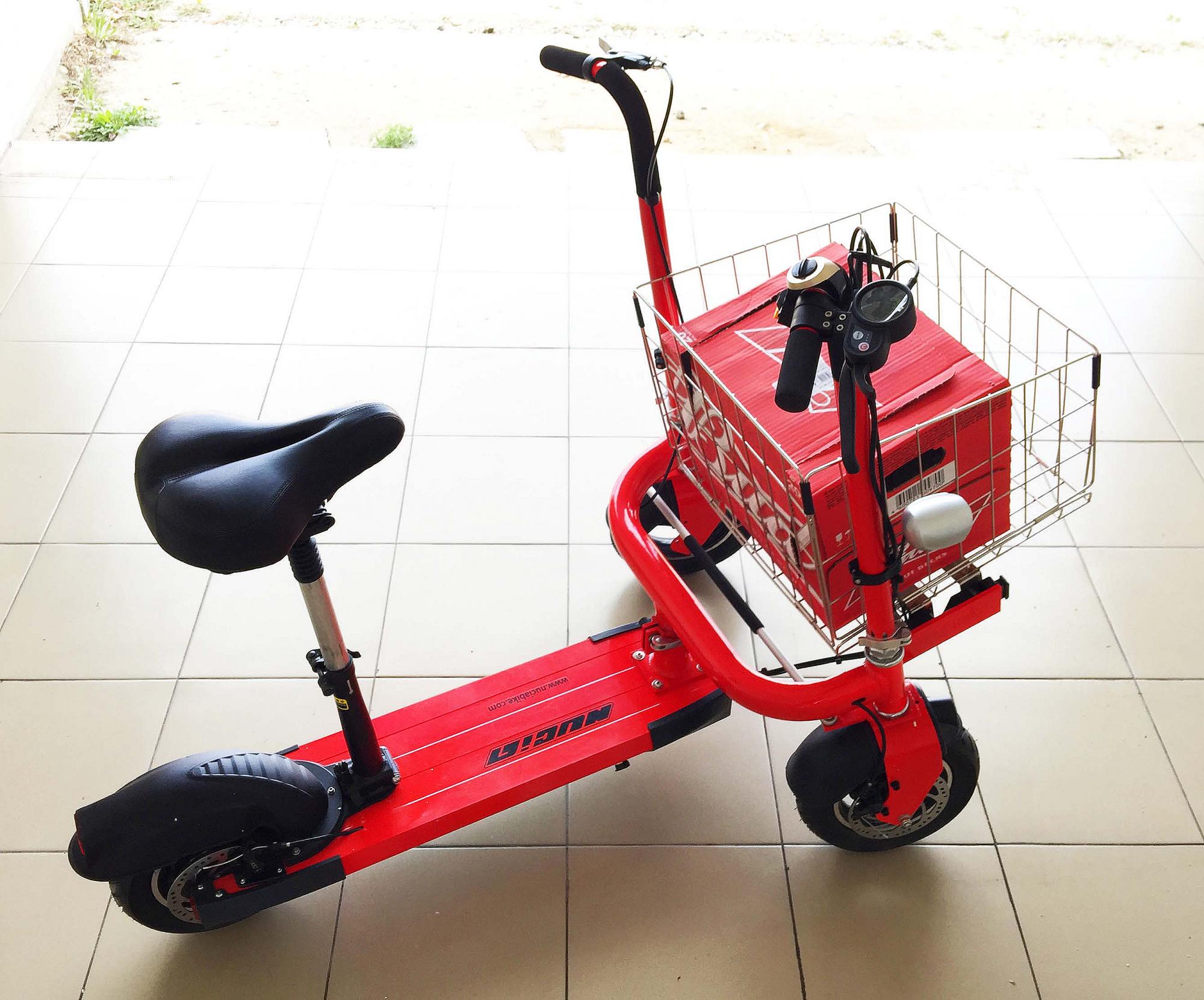

Окончательный вариант моего "творения". Грузоподъёмность оказалась отменной, 200кг тянет уверенно.
Бафанг 500вт х36в на 26-колесе и батарея 48В 18Ач, 6фет 25Аток .Китаец 350Вт х36В на 16-м колесе и батарея 48В 18Ач,6фет 25а ток. Китаец 350вт х 36в на 18-м колесе и батарея 48В 20Ач.6фет 25А ток Самодельный трицикл 500втх48в в 16-колесе и батарея 48В 38Ач, Инфинеон ,12фет 31А.ток. Трёхколёсный вел ,22колесо 350вт Х 36в батарея 48В 27Ач NiMh. 6Фет 25А ток. 350Втх36В 22колесо и батарея 48В 30Ач.  12фет 30А ток. Детский трёхколёсный скутерок 250втх24В и батарея 24В 18Ач NiMh
Dorn
Братцы, хоть маломальская критика или похвала будет? А то , как то не по себе...
ReSharVladimir
А что критиковать? Судя по фото, сделано толково. (Сам похожие делал, только без подвески, поэтому вопросом владею.) Вот только ТТХ Вы не привели.
http://elsamokat.narod.ru/
Slider
Сделано грамотно, критиковать вроде не за что. Хвалить тоже... Нормально вроде все... ;)
Dorn
Спасибо за отзывы.
Колесо с мотором 500вт, борт48в, Инфенеон на слабых фетах , ток выставлен 19/35А. Скорость с седоком до 39км/час. Батарея  временная, собрана из б/у ноутбучных 18650  (отобраны) 13S6P,  отдаёт при токе 10А  13,4АЧ. 4 виртуальные передачи... Как то так., что ещё озвучить?
