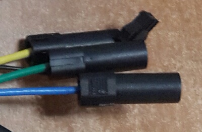

3. Вот такие разъемы можно сделать на фазные провода?
