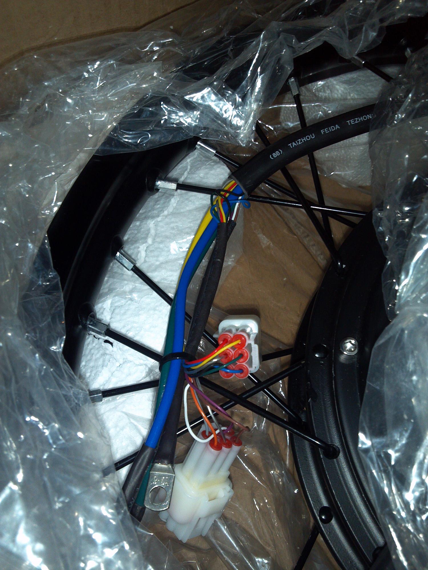

Всем доброго времени суток! ) Подскажите распиновку 2-го комплекта датчиков холла на Leili 5000W. Серый, Оранжевый, Белый, Фиолетовый, Коричневый.
_claw
не подскажу. а вам зачем распиновка аналоговых холов? вы их куда подключать собираетесь?
Накопитель
350w - езжу медленно, но много
_claw
[user]Накопитель[/user], речь не про цветовую распайку, а расклад по контактам, если я правильно понял [user]ReFlexAnt[/user], че и куда подключено
ReFlexAnt
Да верно, просто в первом комплекте холлов подозреваю неисправен один... Да именно так _claw, где там + Где - и остальное. Но я думаю и по фото можно понять, что к чему. Расположены соответственно. Так что спасибо за фото  Накопитель!  :bravo:
_claw
[user]ReFlexAnt[/user], если вы их собираетесь использвоать в обычном блдц контроллере, то вам это не поможэет. повторяю, это аналоговые холлы. а вам скорей всего нужны цифровые. поэтому только замена сгоревших. но если у вас вагон времени, можете поэкспериментировать и убедится в моей правоте
Stolz
Подключал вторые холлы на двух кваншунях к китай контроллерам, работает неотличимо от холлов с классическими цветами проводов.
_claw
[user]Stolz[/user], мы не продаем кваншуны. мы продаем Лейли. они территориально в разных городах производятся.
[user]ReFlexAnt[/user], но можете конечно попробовать. может они тоже стали цифровые холлы дублировать. проверьте, отпишитесь о результате, если не трудно
