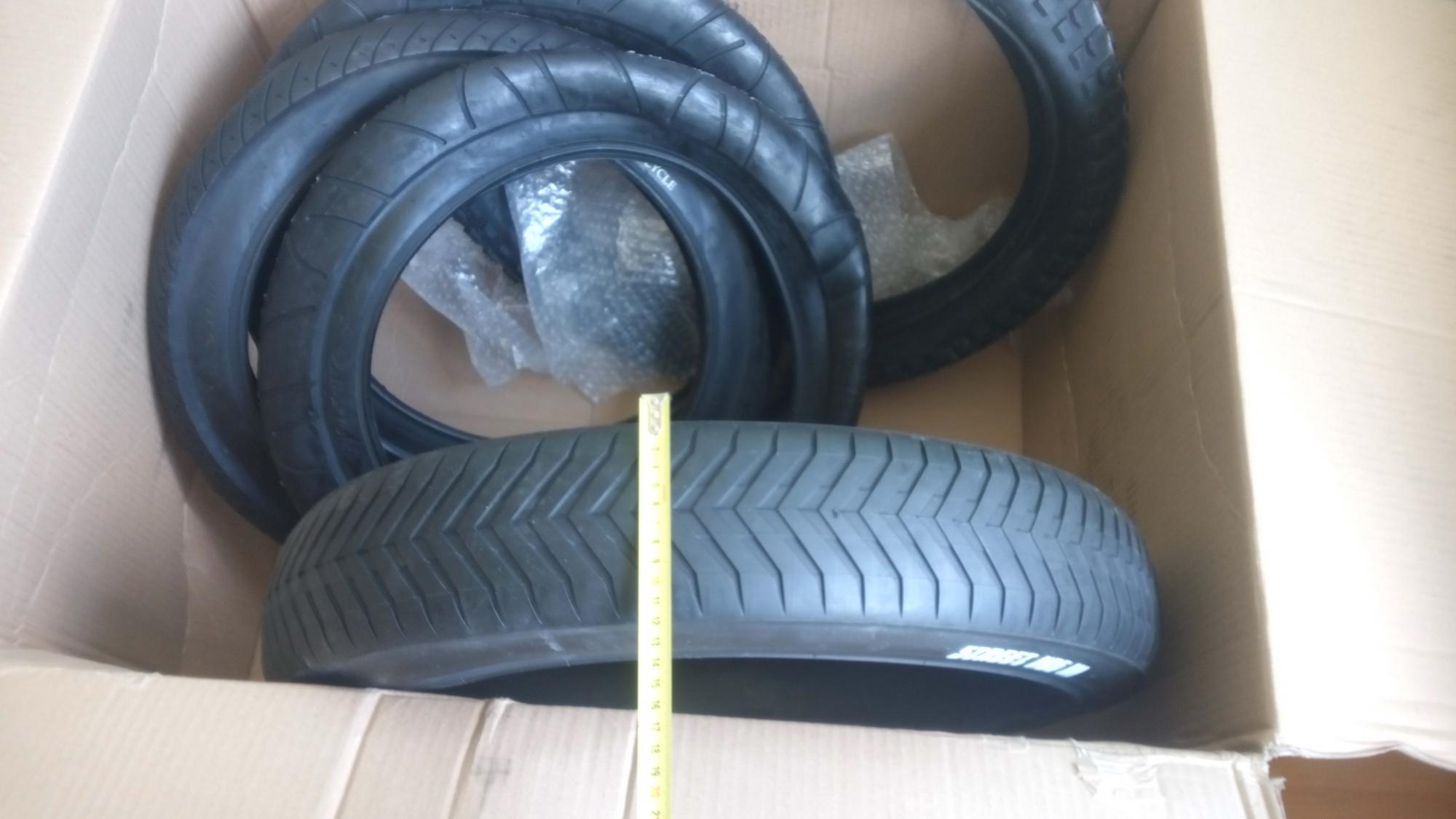

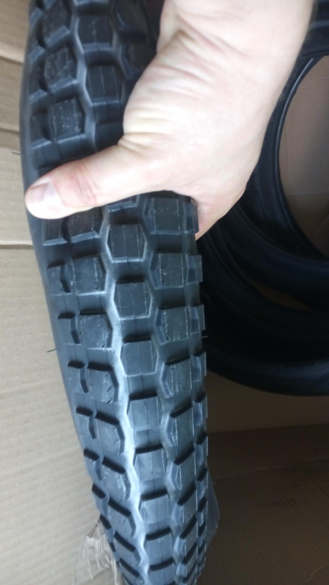

[user]Rustler[/user], кстати есть у меня такие колёса
Добавлено 04 Июнь 2016 в 10:55
Размер
3" и 4/25"
Размер
3" и 4/25"

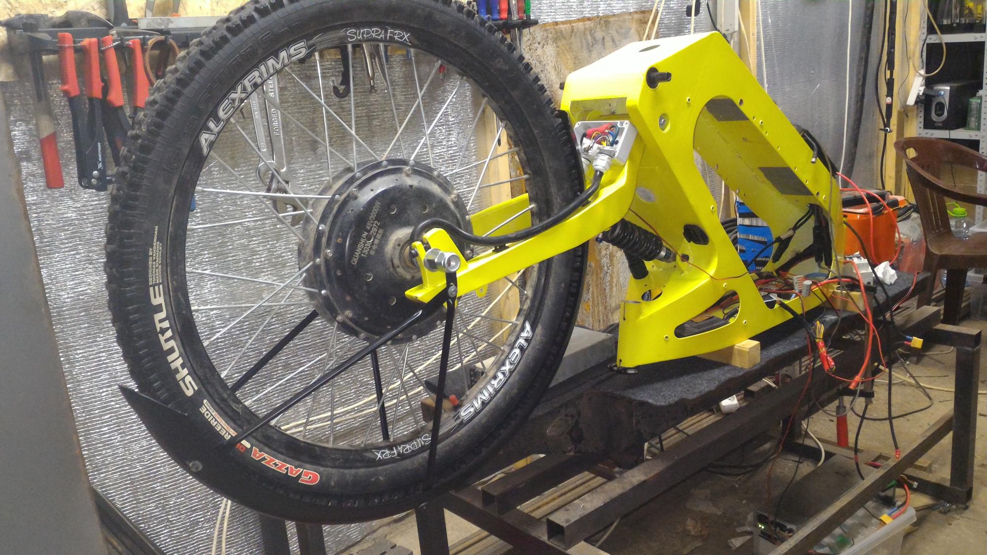

Спасибо! Только если для выставки! 8))
Для говномеса мне пока нравятся Газа Шатл. на фото это все они! грызут землю хорошо! но иногда забиваются 8) но это из-за глины. Там где я катаю нет прилизанных лопатами треков 8) поэтому меня устраивает 8)) Но на асфальте на заднем колесе пол протектора уже оставил 8( при том что вваливал не больше 5кВтч. думаю когда вкачаю по полной 10кВтч от зубов останутся одни десна 8)) но летом я хочу погонять по лесу а не по асфальту! 8) асфальт это вынужденная мера 8(
Квашунь -  25кмч под горку 25кмч. расстояние 67-87км
Rustler

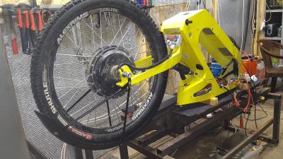

Сегодня флудил, бухал в гараже, и поэтому поставил только самое ценное....... 8)) заднее крыло! Как об этом подумаю так сразу между лопаток мокреет  %-)
