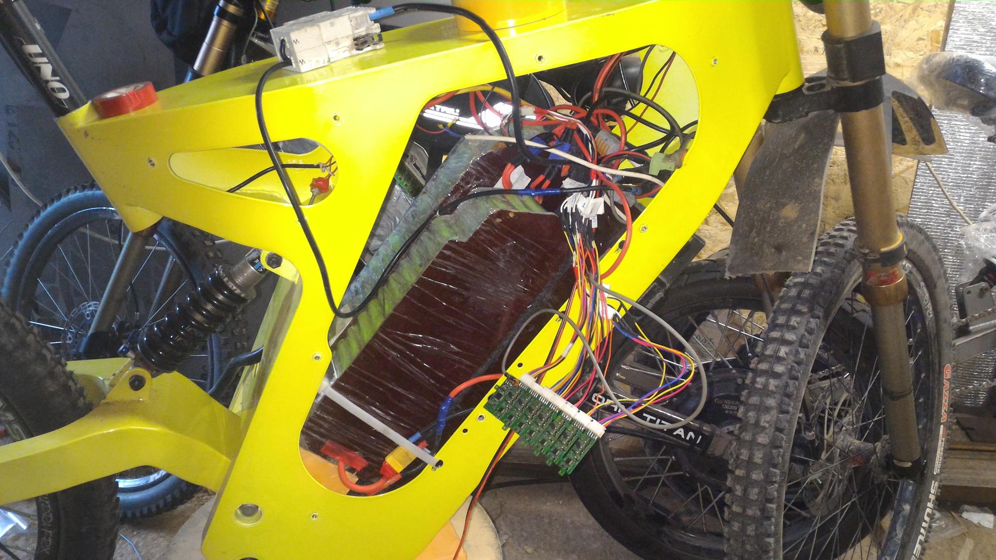

В брюхо велика тихим сапом даже не впритык я сперва запихал старые кирпичи из лифера два штуки по 20S. Осталось еще место под кофейник и микроволновку 8).
Кстати Извините за мой французкий! Вот о какой раме пойдет речь!!!  :fool: :fool: :fool:

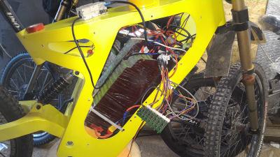

Прибив с просоня пару лиферных ячеек я выкладываю фото пробного запихона и обкатинга 4,7кВтч из цилиндриков 18650. Не пугайтесь!! 8)) место под микроволновку и кофеварку осталось.
Фоточки! 8)
Отоспавшись, покатавшись я решил его облагородить! Так как внутри просто пучок петрушки из проводов меня если честно немного коробил 8) И поэтому я его разобрал.
Вот тут я буду вам показывать рассказывать как я его сейчас собираю!... Но это в следующем сообщении 8)) Споки ноки 8))

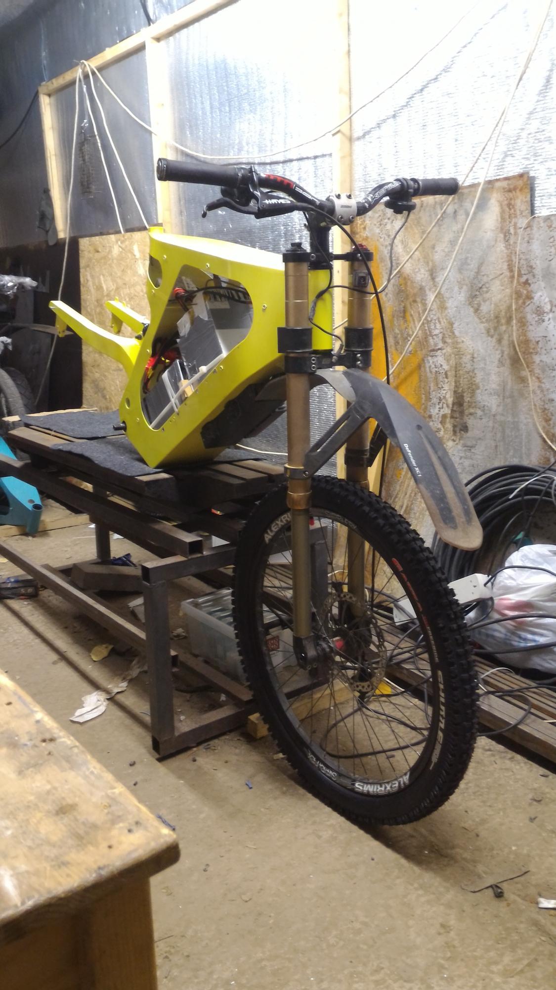

TULSUNDUR
а задний аморт чтоли такой и задумывался?
это чтобы угол вилки был побольше, или чтобы педалями за землю чиркать?
:bn:
не коротковат аморт? норм?
:ah:
Rustler
[user]TULSUNDUR[/user], привет дружище!  :-P
Вы задали правильный вопрос!
Я хотел с утра описать что мне не понравилось в наспех собранном велике.
Да аморт коротковат, производитель рам рекомендовал мне поставить 210 минимум, под рукой был только 190. Из-за него острый угол вилки (по крайней мере для меня) и низко расположен кареточный узел! при покатушках по лесу думал о том как бы не пробороздить педальками землю! даже пару раз на кочке при повороте внешняя педалька чиркала асфальт.
Поэтому аморт будет 240. вилку хочу тоже поменять, но не сразу! всетаки эта накатала уже 28тыщ км.

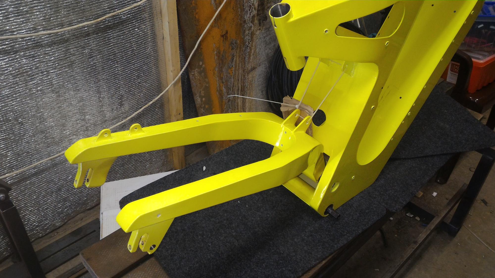

Хотел рассказать отдельно, как оказалось просто можно загнать мотор колесо в маятник!
Все знают как тяжело запихать колесо в маятник одному. За дроп то шайба цепляется, то расстояние немного меньше чем посадочное мотор колеса. ВОт и карячишься при установке колеса пытаясь разжать маятник..... Тут они сделали простую гениальную вещь! сняли фаску на внутренней стороне дропаута.
кто не понял смотрите фото 8))
Прижимные болты в дропаутах.
Это есть во многих рамах тк очень удобно и если на оси гайки раскрутятся то колесо не выпадет из дропов. Я когда вставил колесо накрутил без затяга прижимные болты, оно уже не убежит даже если надо перетащить-катить велик. И колесо потом спокойно затягиваешь осевыми гайками.
Теперь о самом маятнике.
Место крепления маятника к раме торсионно жесткое! он сразу крепится к раме без всяких треугольников как на грани, чеботаре и телепортаторе. Соответственно как бы там не говорили но при таком исполнении как у Орловской рамы маятник не крутится и вихляет из стороны в сторону в месте крепления к раме. Я считаю крепить маятник через треугольник это не камильфо для жесткости велика в целом!
Если мне не изменяет память еще в первой версии для маятника использовался металл 1мм. сделать что либо с таким маятником катая по дорогам и бездорожью, но без прыжков мне не удалось. А прыгать я с гирей в колесе боюсь!  :sorry: Сейчас в моей раме, в маятнике металл 2мм, это негативно сказалось на весе! но это не критично! мясом кашу не испортишь 8))
О раме!
Верх моей рамы  выполнен из 2мм железа, все остальное из 1,5мм. эта избыточная прочность негативно сказалась на весе! поэтому рама и весит 15кило .
Обводы рамы мне нравятся больше чем то что было раньше. Что вид сверху что вид сбоку, никогда не догадаешься что это собрано в гараже.
Батарейный отсек, как я уже говорил..... он просто гигантский 8)), но самое главное монтажные отверстия батарейного отсека, которые потом закрываются боковыми крышками они сделаны максимально большими! Я без проблем запихал лиферные кирпичи. Но правда третий в таком же виде наверно уже не запихать  :~-( Если использовать сегментированную батку то как мозайку можно запихать с почти 100% заполнением.
В верхней плоскости рамы, возле руля есть отверстие в которое вставляется уплотнительная муфта(очень большая), можно протащить все без паяльнинга, и выдавливания кишков из проводов крышками! А затянув получаем хороший ватерпруфинг и выглядит красиво.

[user]TULSUNDUR[/user], Прикинул как будет выглядеть с 240 амортом. замеры примерные по фото.
Выглядит приколько, только седушка высоковато 900мм в не нагруженном состоянии 8(
Квашунь -  25кмч под горку 25кмч. расстояние 67-87км
Orel Sergey
Раму рассчитывали из расчёта амортизатора с большим ходом, размером от 210мм до 240мм
Orel Sergey
Здесь установлен 220мм амортизатор и все оси на одном уровне получаются и вилки правильный угол атаки)

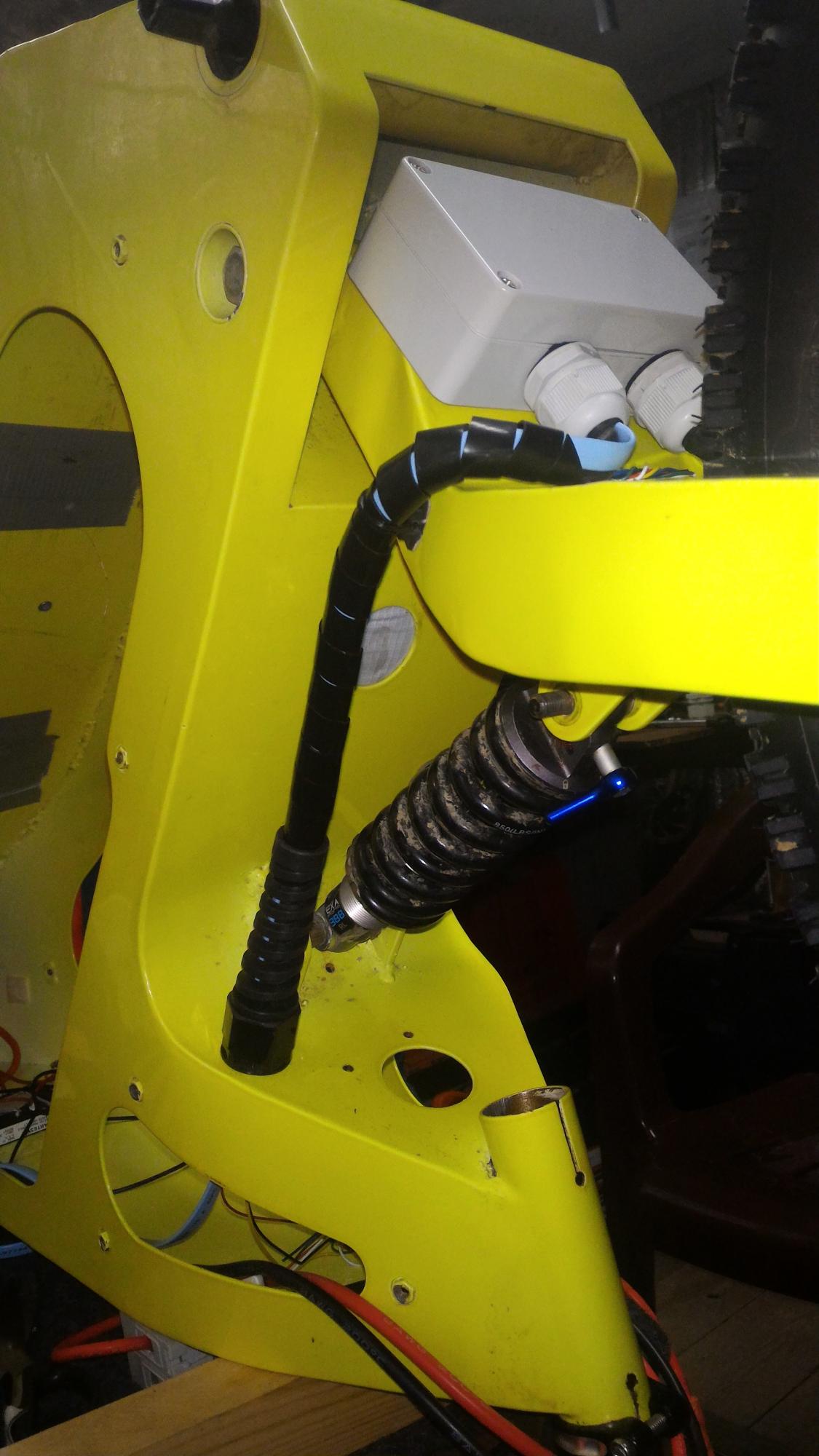

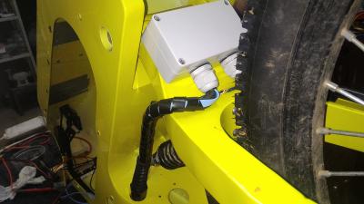

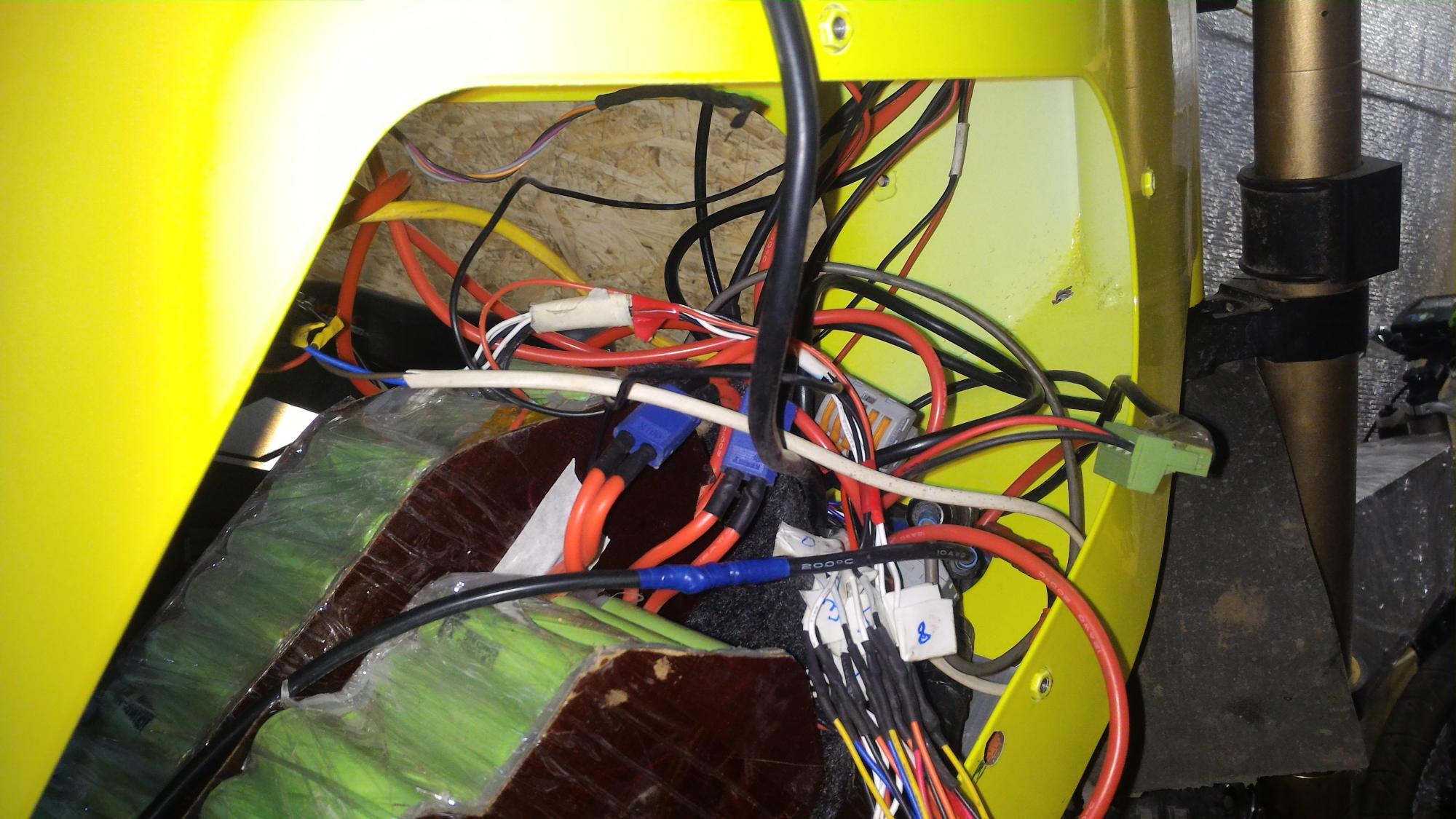

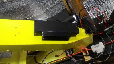

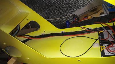

Сборка началась!
Рама лежит на стапеле перевернутая вверх ногами. мне так удобней! тк все провода я решил пустить по потолку рамы.
Контроллер я решил поднять максимально высоко. Насколько высоко по сравнению стем что было, оценить можно по фоточке с отверстиями 8))
В итоге отверстие под провода сделал возле рулевой. Тем самым пучок петрушки из проводов я внутри рамы прижал к рулевой. Раньше в этот угол только кадку с кактусом можно было поставить! 8)) А так хоть провода туда упаковал.
Оказалось что от рулевой где расположены ЧПОКи контроллера далековато до моторколеса, и длины провода от мотора хватает на половину а при хорошей укладки на треть! поэтому я купил провода 8авг, срезал ЧПОКи питания и фазных проводов с контроллера, а с помощью медной трубки и капилярной пайки удлинил провода до требуемой длины. если снимать контроллер то коса из пяти 8авэгешных проводов будет чуть больше метра 8)) Приклеил площадки (которые потом думаю просопливить соплями для верности) вдоль верхнего ребра рамы с двух сторон, с одной пойдут силовые, а со второй пойдет вся слаботочка. И на эти площадки стяжками закрепил получившуюся косу от контроллера.

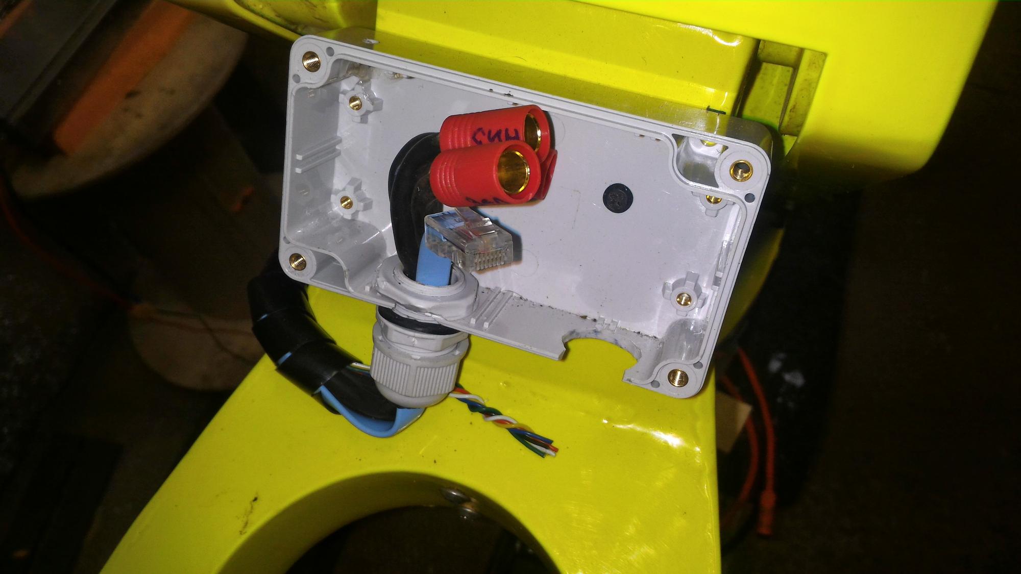

Вот так это выглядит со стороны силовых проводов
А так выглядит со стороны слаботочки, пока там пустовато только управляющие провода от моторколеса идут! но это дело наживное. 8)) я собираюсь там нагородить хороший огород 8))

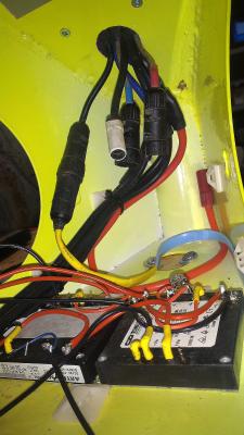

Все знают как геморно снимать мотор колесо с маятника именно изза того что обычно провода вмурованны в раму. и перебортировать заднее колесо проблематично! поэтому я решил приколхозить на маятник коробочку ватерпруфную и облегчить сьем с маятника моторколеса, до трех матерных слов и трех минут небольшого гемороя с отверткой 8))
Вот както так этот колхозик выглядит 8))
Коробочку прикроет от брызг с колеса крыло. Тк крыло будет торчать из маятника снизу сантиметров так на 10. тк маятник по отношению к горизонтальной поверхности с 240 амортом будет стоять под острым углом.
Так выглядит внутри коробочка
А так после быстросьема моторколеса. Коллега [user]se80[/user] не даст соврать, он видел как быстро я снял колесо. И потратил на это всего 2 матерных слова из трех!  :ah:
То есть коробочка и фазные провода это часть рамы! стяжкой и подпиленной площадкой фазные закреплены на маятнике. И если придется снимать контроллер то фазные придется рубить где то внутри рамы! Тк через все муфты их не вытянишь 8(( просто тесновато под ..... попой чтобы ставить большую муфту.
Вот так выглядят фазные идущие от рамы к маятнику, вид сбоку.
