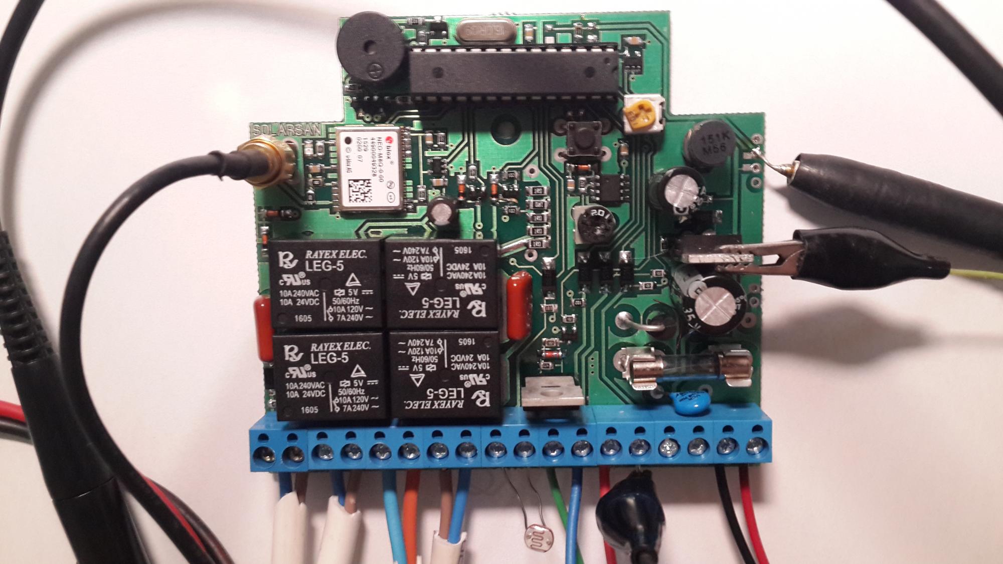

не ну на танк похоже вот такими мы победили немцев. А что у него с гиро устойчивостью я наблюдаю ужас какой то.
eu3ld
[user]verial[/user], Броня крепка и танки наши быстры,
И наши люди мужеством полны
В строю стоят советские танкисты,
Своей великой Родины сыны.

Girosan это такая устойчивость твоей платы?

[user]eu3ld[/user], поработайте с  ПИД-регулятором. Но прежде убедитесь, что в силовых подключениях отсутствуют скрутки, т.к. они не пропустят нормальный ток. Батарея тоже должна быть с хорошей токоотдачей. Если мощность двигателей мала, то можно увеличить напряжение батареи.
По ПИД - регулятору могу порекомендовать:
1. Если используете Д-составляющую, задайте Kd = 0 и забудьте про нее. В вашей конструкции она не нужна.
2. Затем задайте Ki=0 и поднимайте Kp до тех пор, пока не начнется вибрация. Эта вибрация не должна быть слишком сильной. Ее уровень должен быть такой, чтобы аппарат можно было остановить ногой. После этого чуть уменьшите Kp.
3. Увеличивайте Ki пока не появится низкочастотная болтанка. Затем чуть уменьшите Ki.
4. Чем выше Kp и Ki, тем лучше устойчивость. Можно еще немного поднять Kp и Ki, так, чтобы без человека ваш аппарат вибрировал, но не сильно. И чтобы эту вибрацию можно было погасить, наступив на него. Еще демпфером колебаний у вас является руль. Но он должен быть прочно скреплен с платформой в продольной плоскости. Это тоже нужно учитывать.
eu3ld
#302
[user]VVK[/user], Спасибо за подсказки.я   пока наоборот опустил пиды.моторы у меня по 600вт.скруток нету. я на соплях  не делаю. все на нормальных соединениях.есть не дочеты в конструкции.устраню буду крутить пиды.мне уже автор разжевал.как и что надо делать.только что обновлена прошивка.на самую последнюю. руль надо отнести на10см вперед.а потом дальше продвигаться. спасибо Слава что заглянули. я делаю кострукцию сам из головы. ну еще помогает племянник  Детский Вилис. ---       матерьялом.пиды же надо крутить от малых до больших.цепи и  звездочки ведут себя прекрасно.вырезаные пчеломором.кому не нравится моя конструкция и настройка.не надо мне тыкать .с всякой фигней.есть тут на форуме такие последнее время. пусть покажут народу что они сделали.а только языком молотить могут.вот что я хотел сказать . спасибо за внимание !!!!!!!
