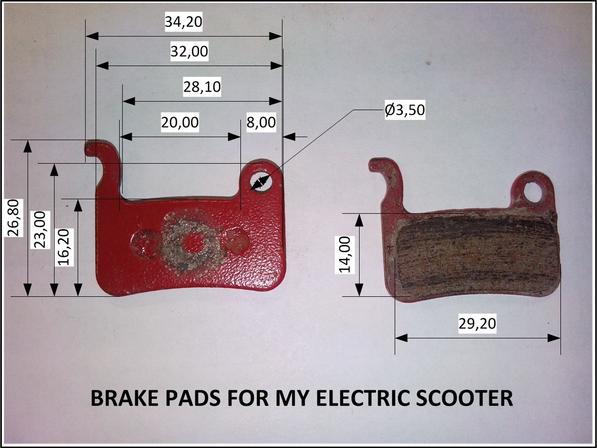

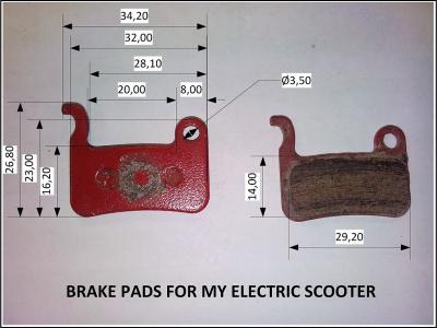

Пока мы ждём обещанные вкусняшки для нашего садоката я решил заняться тормозными колодками, заранее извлечёнными из супортов.
К, слову колодки находяться в приемлемом состоянии; износ конечно присутствует но не такой фатальный как нам представлялось  :pardon:
Колодочки были извлечены и тщательно измерены; составлен подробный чертёж, все размеры занесены.
Вот что получилось:
В итоге мы пришли к заключению о том, что применяемые у нас т/колодки соответствуют Тормозным колодкам для Shimano XT/R M975/M966/M965, BR-R505/BR-S501/BR-S500/BR-T665/BR-T605 :eureka:
В настоящее время формируется заявка на приобретение обозначенных колодок на торговой площадке Дяди Алика  :exactly:
После маркетинговых исследований, по итогам тендера будет определён поставщик для приобртения пробной партии с целью подтверждения соответствию  обозначенных типоразмеров.  :-D
По итогам пробной закупки, во втором туре тендера будет определён окончательный поставщик надёжных тормозных колодок для нашего садоката.   :ку:

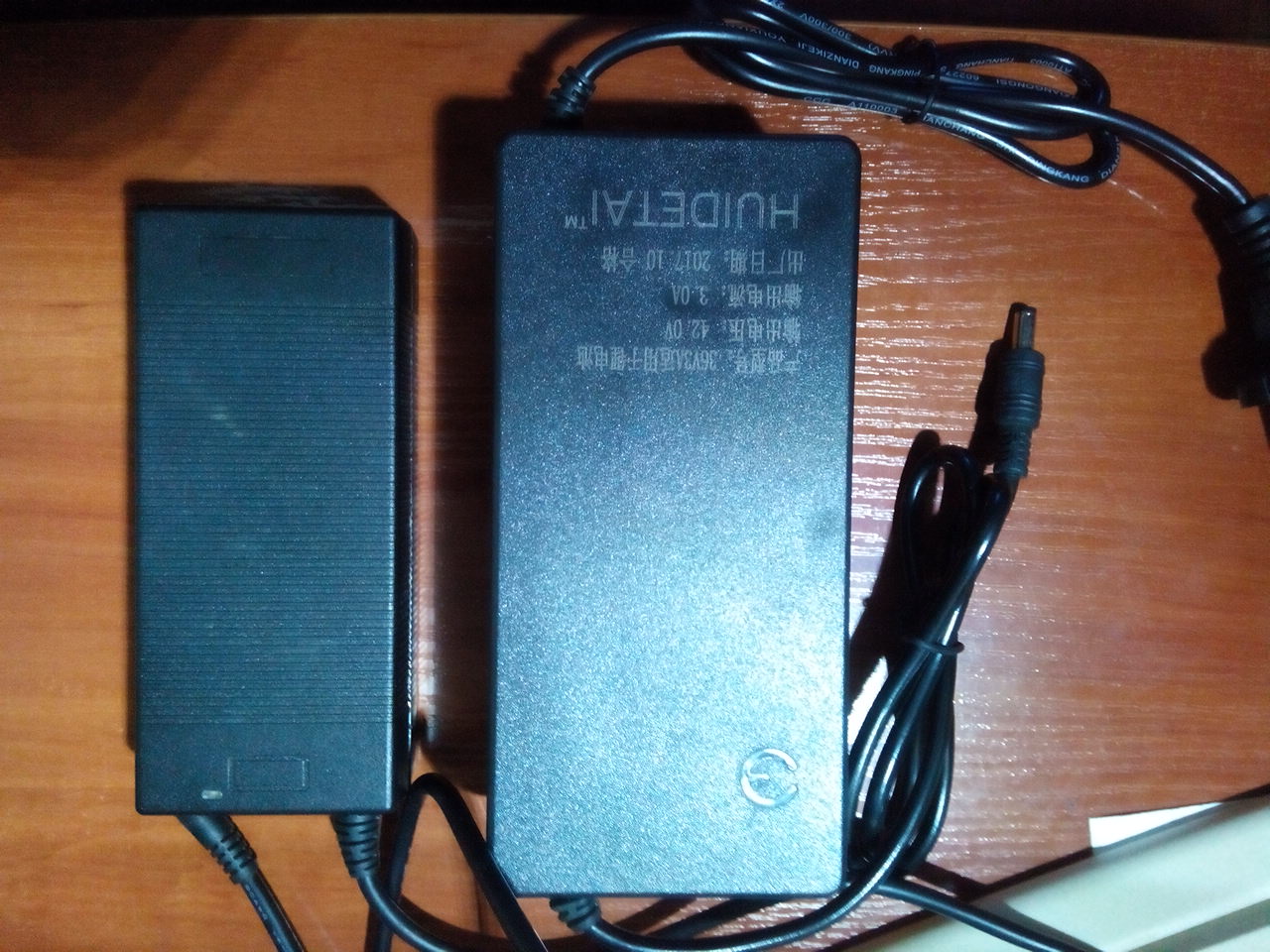

Добдень, миряне!

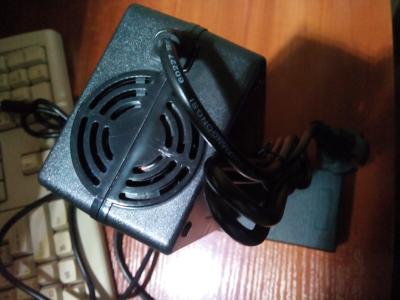

Ждали долго мы мы и, вот - свершилось!

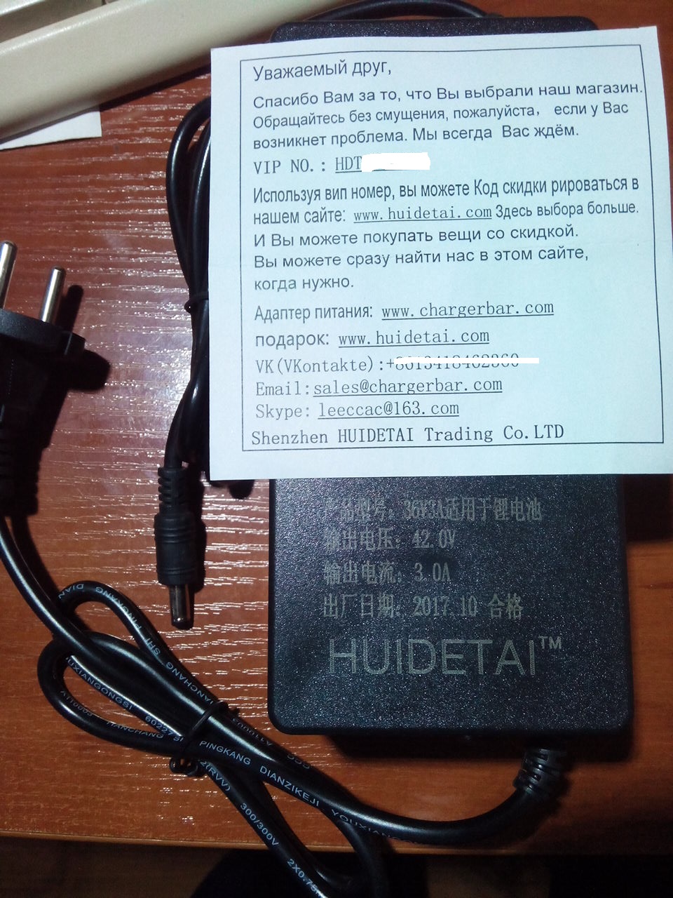

Получили мы вожделенное зарядное устройство от Дяди Алика взамен нашего ластами щёлкнувшего!
Руками от нетерпения дрожащими развернули вождельную посыку в пузырьчату пленку ответственным продавацом завернутую ;-)
Предстало нашему взору коробочка пластиковая и некий печатный документ на понятном для нас наречии  :hello: :
Что это: искушение или издевательство  >:D:bn: ?
Нас несколько смутило название девайса; однако работая с тех.средствами охраны мы уже привыкли к Хуавею, Дахуа и пр. трудновоспринимаемым для нормальных русскоязычных людей сочетанию букв  %-). В самом деле, возможно что очередной Хуидетай вполне заслужит вненародное признание  :wow:?
С торца словно намекая на серьёзность ЗУ проглядывал суровый вентилятор   :kidding: :
З/У на 42В и 3А заявлено  :-). Серьёзно, и, наверное вполне честно...
Это ЗУ по сравнению с покойным, имеет бОльшие габариты, впрочем мне его не в кармане носит :exactly:ь:

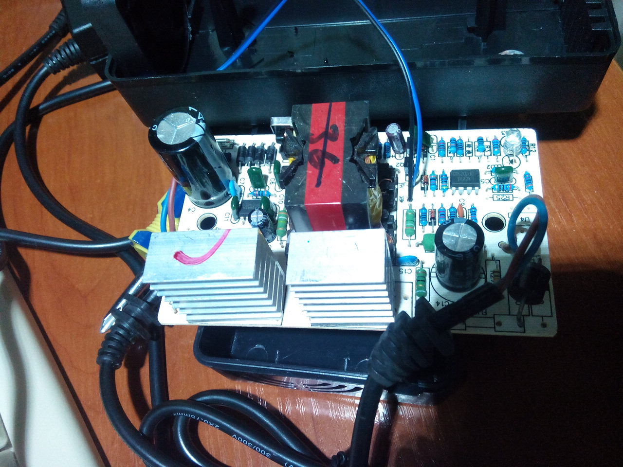

Что внутри? Как известно, любопытство не порок и если имеются болтики... то сами виноваты  :pardon: :
Для сравнения приводим потрошки нашего безвременно почившего зарядника - мир компонентам его! :~-(:
Внутри всё оказалось очень, сцуко неплохо сделано. По крайней мере ремонтопригодно.
Отверстие вентилятора, понятное дело мы закроем/заклеим воздушным фильтром (кстати, неплохо подходят кусочки от колготок любимой женщины  :pardon:); а, будет шуметь - загасим последовательно включенным керамическим резистором, дабы шум им в ночи издаваемый не нарушал покой наш священный >:D!
При наличии свободного времени мы уже в эти выходные попробуем зарядить АКБ, измеряя тестером параметры (вольты, амперы, там всякие).

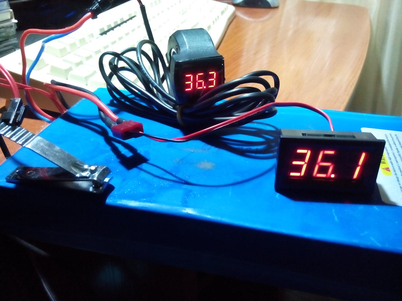

Добдень, жители портала самокатного!
В преддверии года нового хочу поведать вам о покупке, у дяди Алика приобретённой.  :kidding:

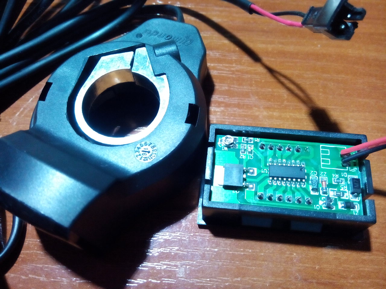

Давным-давно, когда тепло ещё не покинуло регион наш приволжский, попался на глаза нам вольметр чудный, что напряжение измерять аккумулятора способен.
И, захотели мы значения точные знать напряжения АКБ, что в самокате нашем электрическом, ибо индикатор наш, измерения в попугаях производящий не удовлетворял нас более...  :wow:
И, заказали мы вольтметр этот чудесный! А, заодно ещё один (тот, что в корпус блока питания врезается), для нужд наших технических.
Ждали долго мы – больше месяца! Мы получить этот товар для нашего скутера электрического!
Мы подключили вольтметр этот к аккумулятору скутера нашего и узрели напряжение на клеммах его! И был подключен ещё один вольметр (младшенькай, тот, что в корпус блока питания врезается), и показал он почти одинаковые параметры напряжения! И, раскрылись взору нашему небольшие расхождения в показаниях вольметров этих!
Но, для нас точность эта приемлема, однако! Был подключен вольтметр сей (младшенькай, тот, что в корпус блока питания врезается), к источнику питания лабораторному, что поверку суровую проходил недавно и показаниям, чьим доверяют при работе серьёзной специалисты великие. И, откалиброван вольтметр малый был на 29,9 вольт напряжения постоянного! И верить теперь показаниям можно его! И, подумалось нам:
- Что если резистор калибровочный(в верхнем, левом углу установленный) и в большом вольтметре, что на руль крепиться, присутствует?
Ведь сможем мы тогда и там значения корректировать! Разобраться с вопросом этим надобно. Дербанить будем однако, мы поделку эту заграничную! И, откроется истина нам и степень влагозащитную узреем мы соответственно! Ну, а, если нет там IP соответствия, то герметиком щели заделаем, чтоб работать он мог и на улице под струями воды что с небес низвергается!   :eureka:
Ждать лета тёплого будем теперь мы, дабы  поставить вольтметр на скутер наш и возрадоваться затем сильно параметрам напряжения показываемым!

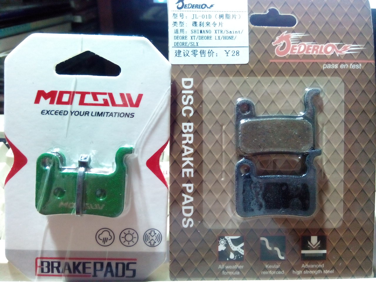

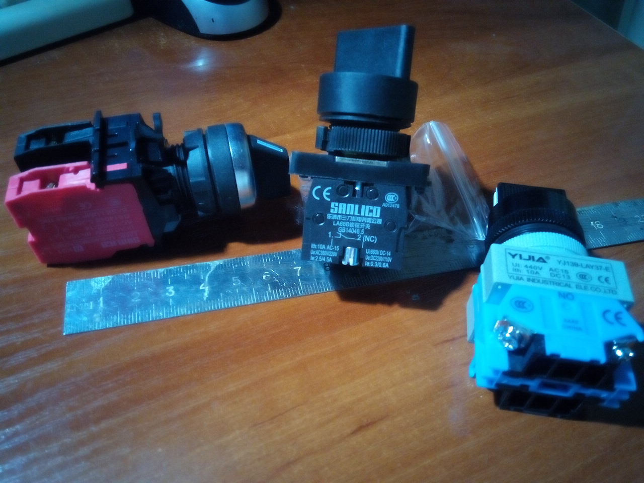

Добчер, миряне!
Получил на днях посылочки от дяди Алика!  :dance:

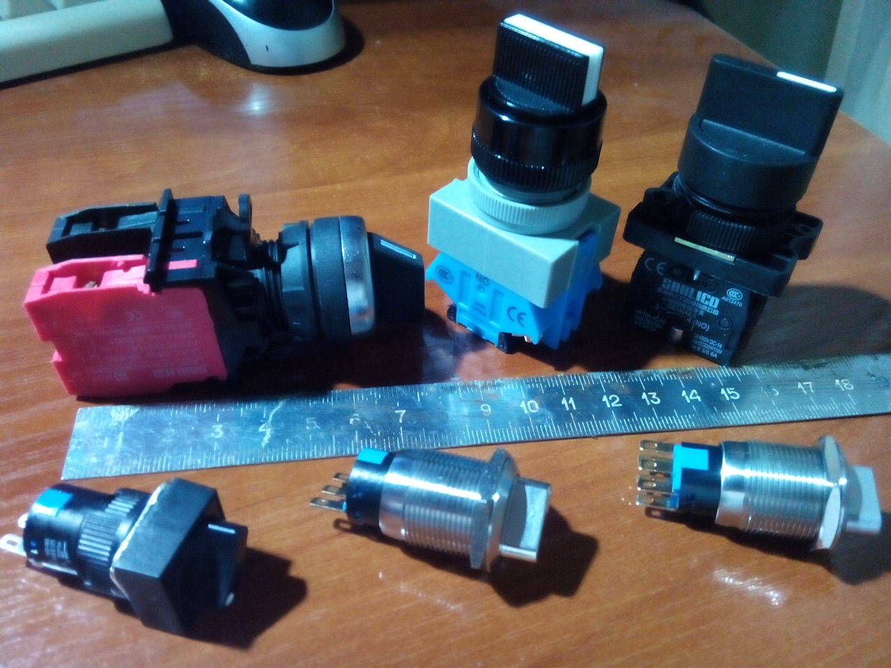

Тормозные колодки двух разных производителей. К, сожалению один комплект без пружинки. Интересно, старые пружинки подойдут?

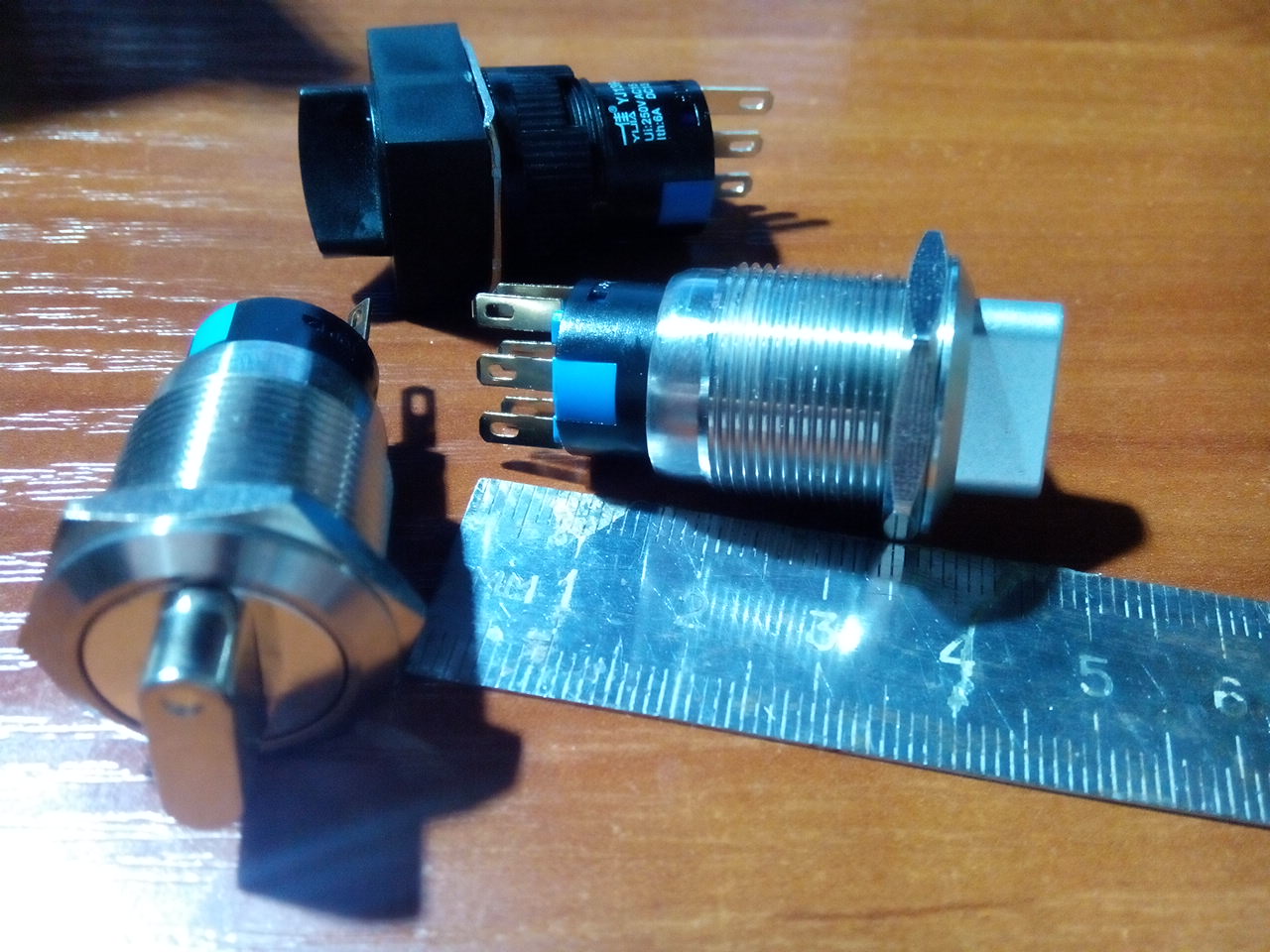

Всерьёз призадумался о новой АКБ. Закажу на 15 А/ч. Хочется сохранить маленькую старую АКБ, поместив её в боксе под габажником. Таким образом к старой АКБ в 10 А/ч добавится новая в 15А/ч, что должно гарантировано дать мне 50км пробега по сельской местности. Так как САДОКАТ для сада, вопрос о массе -  неактуален.  :pardon: Планирую предусмотреть съёмный вариант бокса АКБ. Коммутацию между двумя  АКБ по "+" буду осуществлять переключателем. Переключатель смонтирую или в деке или в дополнительном маленьком боксе соответствующего влагозащитного исполнения. Надо поломать голову над грамотной врезкой, с учётов соответствия IP и УХЛ стандартам. Для начала приобрёл разнообразные переключатели и разъёмы.
Маленький переключатель вполне можно врезать в деку, однако, влагостойкость у них неважнецкая.
А, вот большой переключатель вполне можно разместить в корпусе от GAINTA, типа G256, G2100 (82х80х55,  100х100х55) или разместить в вернем боксе старой (уже) резервной АКБ. Большие более мощные на серьёзные токи, впрочем коммутировать под нагрузкой я не собираюсь.
Тут надо прикинуть как оптимально произвести интеграцию.
Все меж батарейные коммутации будут выполнены на разъёмах дабы упростить обслуживание и сохранить возможность модернизации или даунгрейдинга в зависимости от каприза.

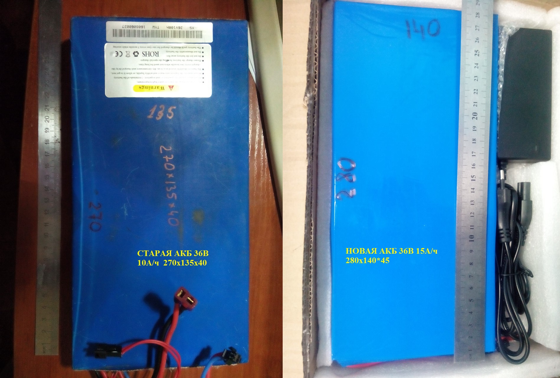

Весна не за горами и нам необходимо готовиться к новому сезону. Подошли очередные "вкусняшки" от дяди Алика.
Прежде всего мы получили вожделенную АКБ, заявленную как 36В 15А/ч!  ;-)
Патцанский распакинг видео трясущимися руками ради лайков, думаю не важен. Просто картонная коробка доставленная курьером. Внутреннее содержимое защищено от вибро и ударных нагрузок; по видимому товар сможет выдержать неоднократное падение в упакованном виде с высоты в 1м с последующим сохранением целостности и работоспособности.
Внешний вид отличался от обозначенного продаваном, на что ему было высказано замечание. ЗУ, входящее в комлект так-же отличное от представленного на карточке товара. Более дешёвое. Вдобавок продаван подпаял не ТЕ разьёмы на ЗУ.
Ну, да ладно, у нас-то руки растут из правильного места - переделаем, а, может так оставлю, что-бы иметь возможность заряжать АКБ вне садоката. Для тех, кто не в теме повторю главное правило совершения крупных покупок: требуйте с продавца предварительно фотографии ВАШЕГО экземпляра, желательно с описью прилагаемых компонентов.
Внешние габариты АКБ немного отличаются от моей 36В 10А/ч, и тяжелее.
Тесты на соответствие заявленным параметрам ещё не проводились. Ждём ваттметра. Можно, конечно нагрузить на 10 А и построить ВАХ самостоятельно, но, лень матушка вкупе с отсутствием рабочего времени, заставляет нас забить покуда на полноценные опыты...  :pardon:

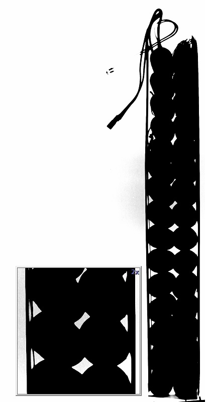

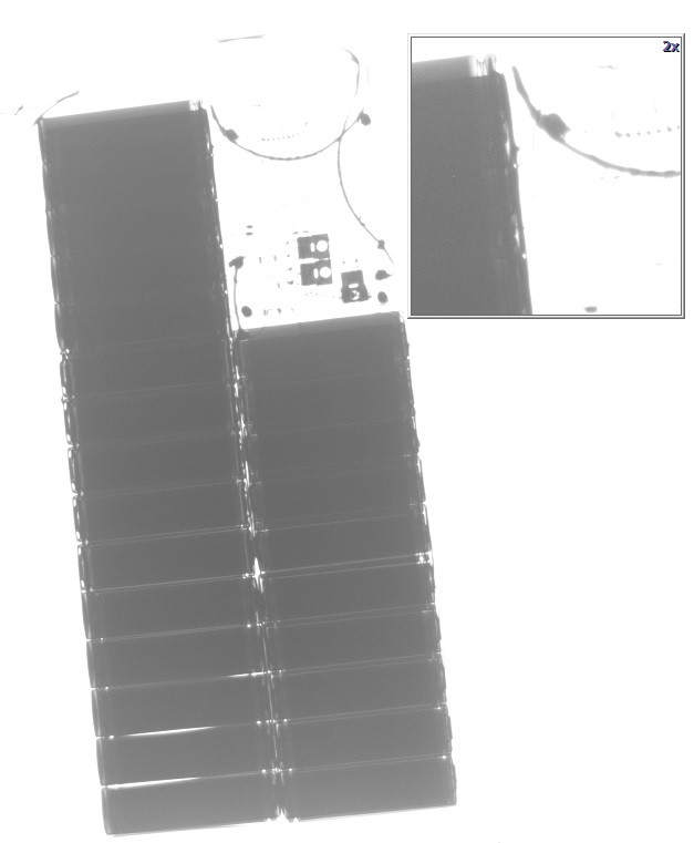

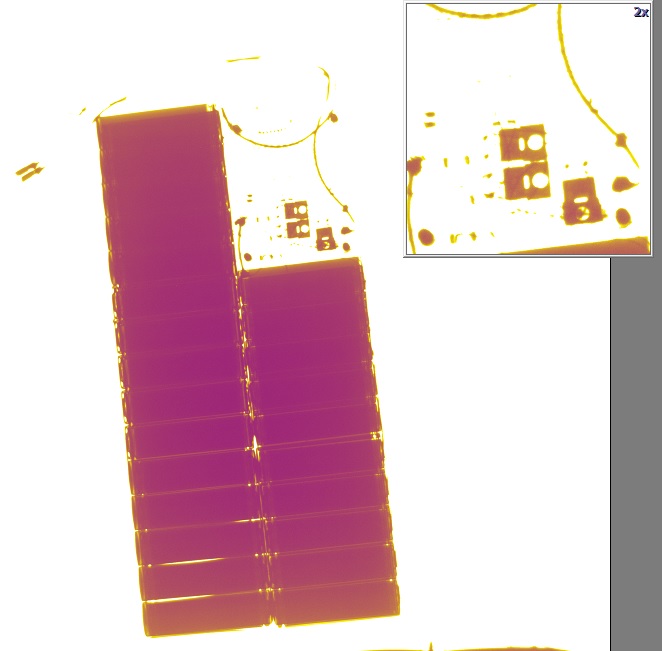

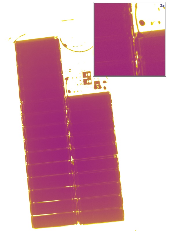

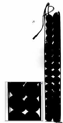

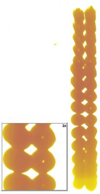

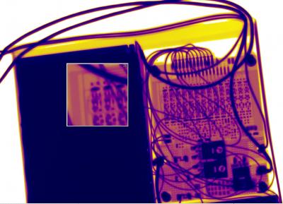

Интересно: а, что там внутри? Сколько ячеек и есть ли вообще вожделенная BMS? Как известно - любопытство не порок, но как узнать степень обмана не нарушая целостность упаковки?
Эврика!  У нас есть возможность заглянуть внутрь, при помощи простого рентгеноскопа. Что мы и сделали. Думаю, вам всем будет интересно узреть внутрянку с необычного ракурса. Итак АКБ общий вид фас и профиль (как бонус вставка заинтересовавших меня мест с двух кратным увеличением):
Вожделенная БМС:
Как-то так, Масяня  :kidding:
Подитожим:
- Чётко проглядываются 50 элементов типа 18650, что безусловно радует (хорошо, что не пакеты).  :wow:
- Видимо, данная АКБ собрана по схеме 10S5P.
- По нашим предположениям АКБ собрана из элементов ёмкостью 3000 - 3100 мА.  :pardon:
- Там есть что-то напоминающее многоканальную БМС, что уже не плохо!  :wow:
- Там ещё есть свободное место на 10 элементов 18650. А, в аккумуляторном отсеке имеется ещё 15мм запаса по высоте. Возникает закономерный соблазн добавить элементов и перенести плату БМС вверх.  :ah:
- Учитывая стоимость в 14 000руб. с доставкой до двери, мы считаем это неплохой сделкой. В самом деле - 1000руб. за 1 А/ч весьма недурно. Кто ещё может предложить 15 А/ч за 15 т.р. включая все почтовые расходы?  :wow:
Пока не плохо.
Окончательное мнение будет сформировано после полноценного тестирования, с применением соответствующих приборов в ближайшем будующем.  :ку:
